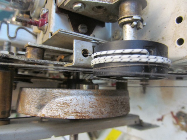

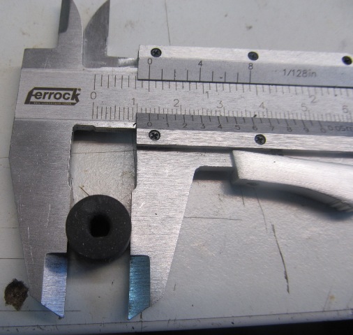

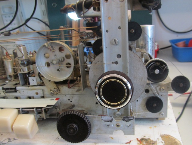

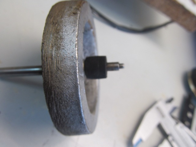

Ben Dijkman stuurde een rubberwiel op proef om uit te proberen op het vliegwiel, zoals in veel Philips tostellen toegepast, o.a. B8X62A e.d.
Volgens de Philips documentatie is de buitendiamer 13mm. Dit is bgecontroleerd en klopt exact. Het rubber is met enige kracht op de as te schuiven en zit direct goed vast. Het vliegwiel is ingebouwd in een B8X72A die toch al op de werkbank stond.
De gehele consctructie was al goed schoongemaakt en werkte ook weer goed met een eigen gemaakt rubber.
Het vliegwiel met het nieuwe rubber werkt prima en geeft een zeer soepele loop. De maat is prima en als de knoppenkast geheel in rust is, wordt er ook geen grote druk op het rubber uitgeoefend.
