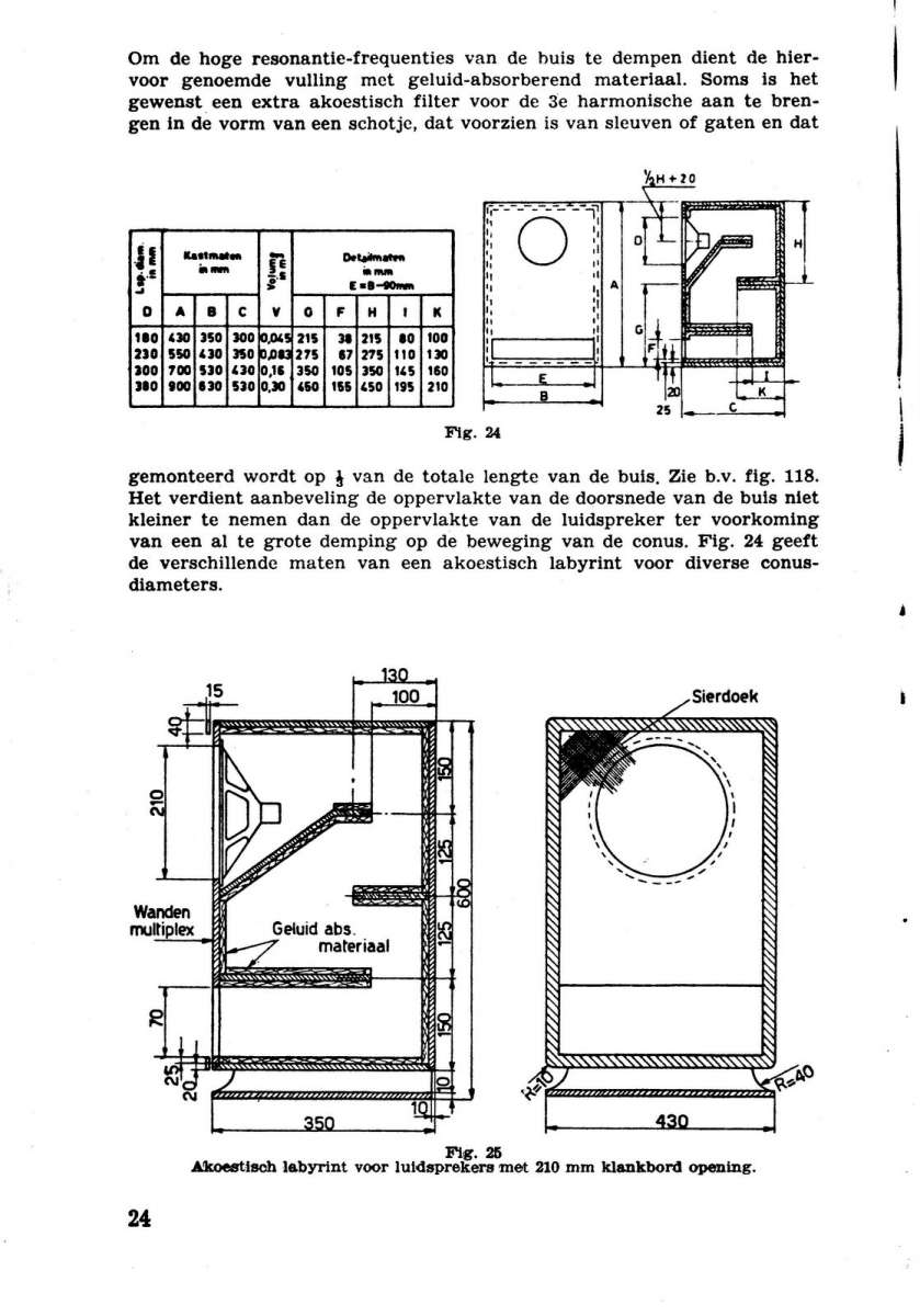

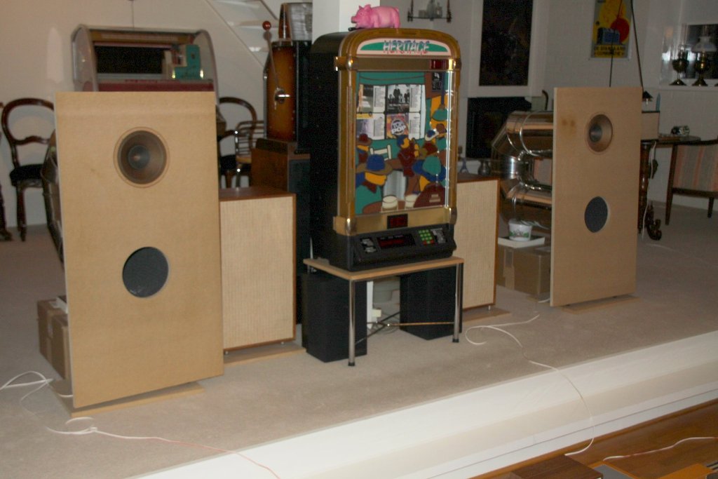

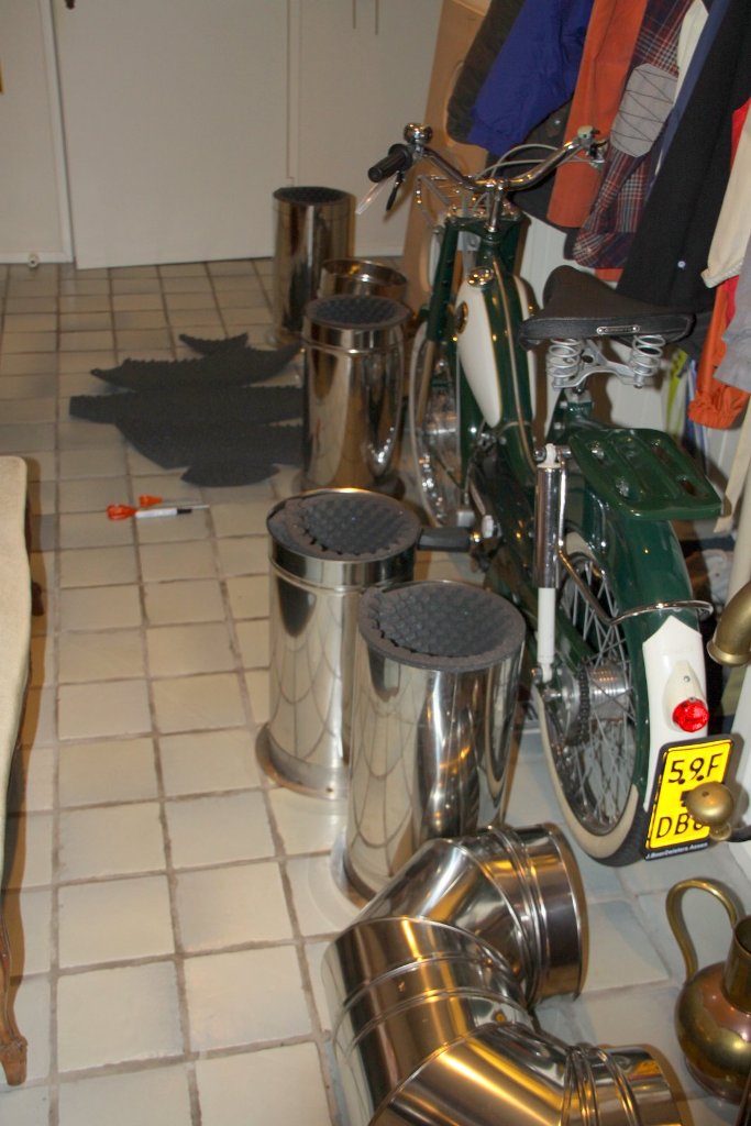

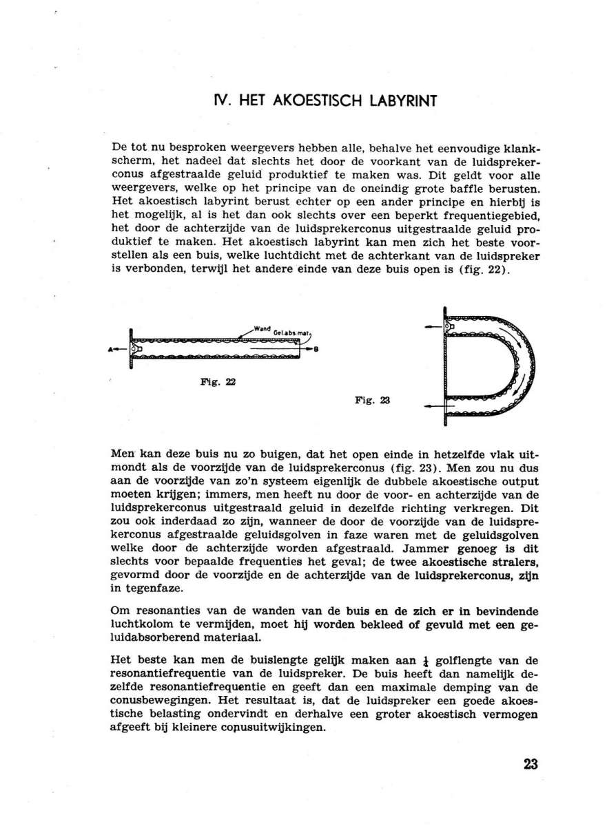

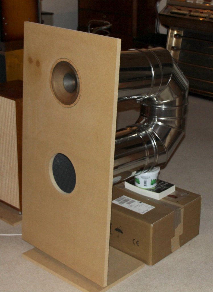

Vervolgens een set Labyrint luidsprekers.
Één enkele Philips AD9710M/01 per luidspreker.
De lengte van de pijp is zeer essentieel, moet exact zijn.
Uit het boekje luidsprekers nagebouwd.
Zie afbeeldingen.
Aangesloten op een Philips AG9018 en de eerder genoemde platenspeler.
Ongelooflijk maar waar.
Wat een bijzonder goed geluid, daar waren we het beide over eens.
Nog nooit een AD9710M/01 of 9710AM unit zo goed horen presteren.
Het totaal is mooi in balans met een laagweergave mooi kort strak en diep, daar heb je geen bombardons voor nodig.
