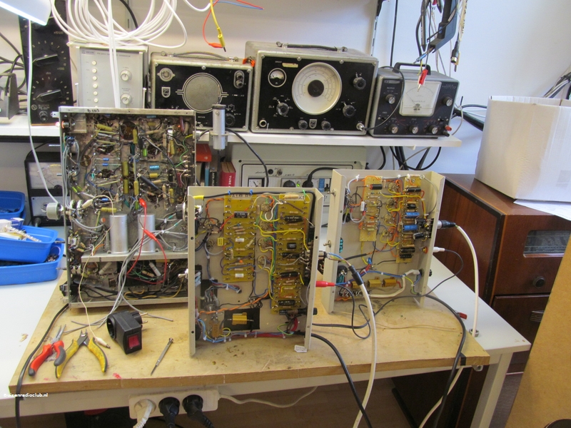

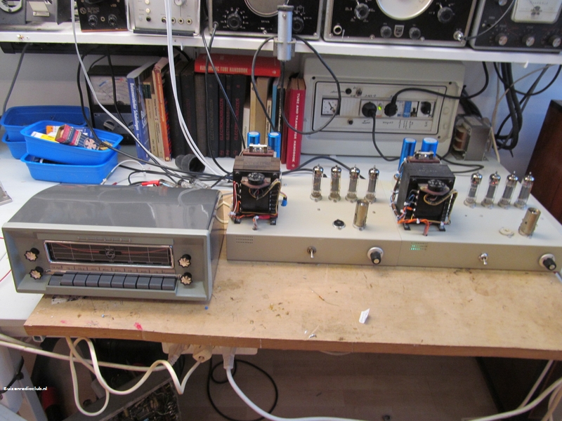

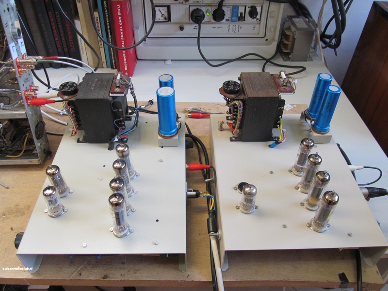

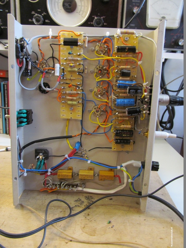

De 2e Monoblok OTL-Bi-Ampli (MOBA) is electronisch gereed. Nog wel 2 kastjes fabriceren. De schakeling is gebasserd op een standaard schema van Aristona SA5029. Een paar kleine aanpassingen waren noodzakelijk, er is tevens een ECC83 met hoofdvolume regelaar toegepast om het ingangs niveau op line niveau te krijgen. Over de resultaten ben ik tevreden.
Nu nog een voorversterker. Een experiment met een AG9014 is geen succes. Er was al te veel aan gesleuteld en de toonregeling werkt niet lekker met de versterkers en de gebruikte gesloten boxen.

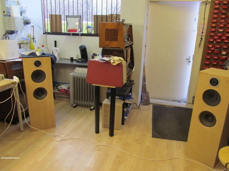

De radio was een open kast met speakers en een toonregeling die daar op afgestemd is. Dit gaat nu niet op, daar de versterker per eindtrap 2 x 9710AM in een acoustische box moet aansturen met gescheiden ingangen voor hoog en laag.
Met gekoppelde in- en uitgangen op een AG9004 klinkt het in mono onverwacht goed. Wel staat de toonregeling wat uit het midden, dus hier moet nog wat aan gebeuren. een experiment met een MFB voorversterker, die ik even mocht lenen is het geluid fantastisch in stereo en mono. Dus het wordt een zelfbouw versterker of een MFB voorversterker die ook line uitgangen heeft. Voorlopig ga ik voor een MFB VV.
Wat mij verder opvalt is dat de gebruikte 9710AM speaker, die nieuw uit de doos kwamen kennelijk een inspeeltijd nodig hebben om optimaal te gaan presteren. Hoe langer het draait, hoe beter het wordt.
