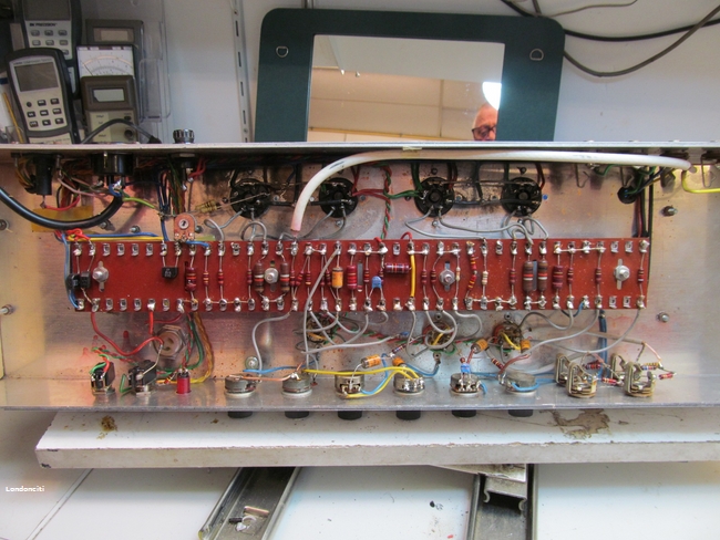

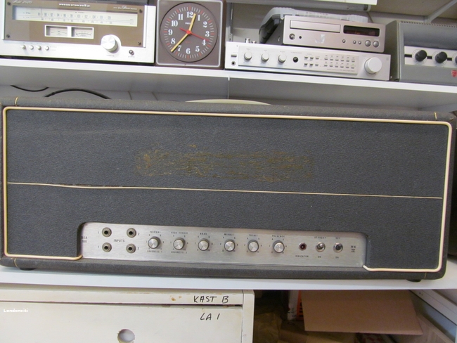

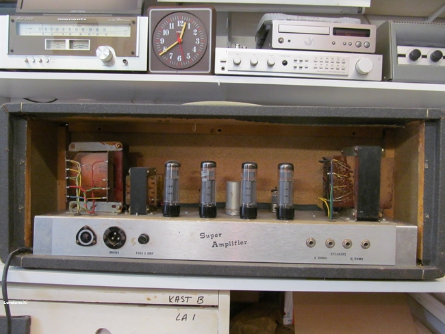

Er wordt van ales aangeboden in de werkplaats voor revisie of reparatie. Zo ook een bijzondere gitaar\muziek versterker met een leuke historie. De eigenaar van deze versterker had hem recent aangeschaft en de klank was niet optimaal en er is de wens om een tremelo en nagalm in te bouwen. De onderdelen hiervoor worden in Duitslan aangeschaft. Nu Peter er vandaag ook was, een leuk object om eens nader te bekijken. Het oorspronkelijke ontwerp is van een goede bekende, Piet van Schagen.
Voor de historie en achtergrong van de LondonCity klik hier.
Verslag radiocafe (NVHR)

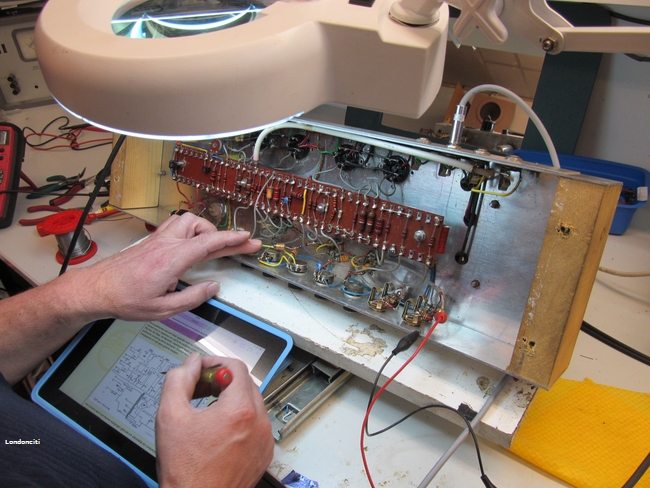

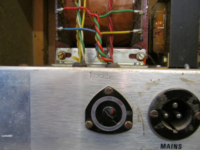

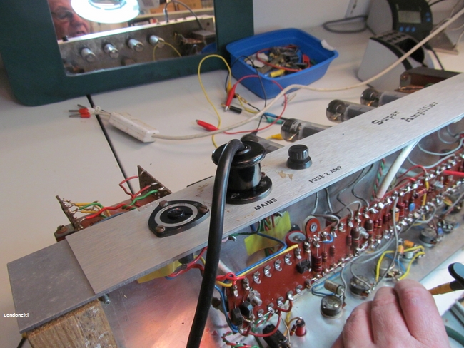

De versterekr is in goede conditie en heeft een forse hoogspanning van 400 volt. Bij een eerdere reparatie was een potmeter vervangen en de bedrading van het toonregel circuit niet goed aangesloten. Tevens is de netspanning aansluiting in de oorspronkelijke toestand hersteld. Ik sta soms zelf verbaasd wat er allemaal in al die stellingen ligt.
Ook zijn alle verbindingen nagelopen en de spanningen gecontroleerd.
En we werken met de modenste hulpmiddelen
Henk en Peter
