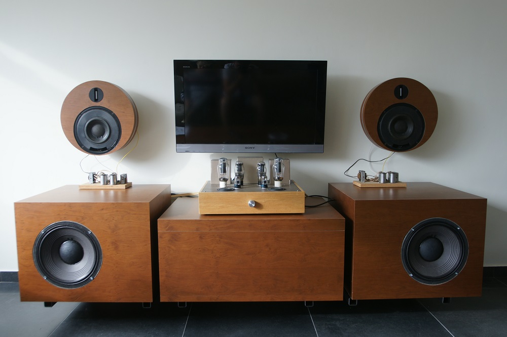

De Bas sp mag wel iets naar voren staan als de hoog mid sp, maar dit is wel heel veel te
veel. Verder ziet het er voor het oog wel netjes uit maar het moet natuurlijk voor het oor
óók goed kloppen.
Een goed voorbeeld hoe de opstelling van de sp moet zijn zie je b.v bij de grote IMF
sacm audio monitor boxen. Transmission line voor het laag met daarop iets naar achteren de
mid sp en daar op weer iets naar achteren de hoog sp.
Een eind van de muren en hoeken opstellen en alles klopt.
Ook lijkt mij voor die hele grote ronde bas sp een 300B triode buizen versterker minder
geschikt. Een goede transistor versterker voor het laag en de 300B triode buis versterker
voor het mid-hoog zal beter voldoen. Dan krijg je strakke bassen en een sprankelend mid-hoog.

Fraai wel , doordacht niet bepaald . Wil dit goed gaan klinken dan zullen de mid-hoog combinaties een behoorlijk stuk naar voren moeten . Nooit van fase reinheid van een box gehoord ?

Bert Kn schreef : Dit alles ziet er zeer fraai en doordacht uit.
Ik wil dit dan ook niet als knutselwerkje beschouwen maar als vakmanschap.

Zo af en toe krijg ik wel eens een e-mail (voor een doekje/snoertje/stekkertje) van een hobbyist die zelf een box, jukebox of een ander dingetje in elkaar aan het knutselen is.
Ik vraag dan meestal wel of ze mij een foto van hun project willen sturen.
Meestal sta ik echt versteld van het vakmanschap.
Zo ook kreeg ik vandaag eindelijk een foto van iemand die een tijd geleden
mailde dat hij bezig was met het maken van "een paar boxen".
Ja, ja, dat zal dan wel weer wat moois zijn....en inderdaad weer zo'n dermate fraai geheel, welke ik graag met jullie wil delen.
Ik heb de maker aangeraden om ook op de buizenfora een verslag o.i.d. te doen over zijn
bigfun "knutseltje" bigfun ..en het is nog niet eens af !
Ik ben in elk geval weer eens erg onder de indruk van zoveel vakmanschap en passie. :thumbsup: :smilythumb: : tvkijkuh :
Vooral de gekozen speakers is helemaal mijn smaak!
Ik heb de goede man aangeraden om VOORAL GÉÉN doek voor de (bas-)speakers te doen.
A.U.B mooi zo laten of anders een open metalen af/be-scherming ervoor te plaatsen.
