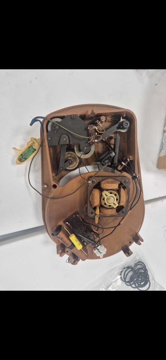

Heb je de juiste waarde van condensator gebruikt
Voltage belangrijk geen 250 volt gebruiken
Eigenlijk een puls vaste gebruiken
Weerstand meten
Motor smeren snaar poelie afnemen mechaniek even uit elkaar nemen olie erop de as aandrijf wiel af halen asje smeren
Als het droog staat gaat dan ook te langzaam,lopen
Belangrijk is de motor condem sator soms samenstellen voor de juiste waarde .
Weerstand meten

meet de zwarte weerstand ook goed ?
Motor sneren met naaimachine olie op beide lagerpunten.
onder de pulley op de as en dan as uit trekken en dit een paar keer,
En ook de plateau as poetsen en olie erop.

Beste forum leden,
In mijn vorige post had ik problemen met de radio zelf. (Graetz potpourri) Die zijn met behulp van fijne forumleden opgelost en de radio speelt nu netjes. Er zit ook een platenspeler in, die nog niet goed functioneert. De motor draait wel, maar is heel zwak ( makkelijk tegen te houden ). Op internet gelezen dat dan de grote bruine condensator wel eens slecht zou kunnen zijn. Die heb ik vervangen maar het probleem blijft. Ook het wieltje wat op de draaiplaat drukt lijkt gewoon soepel te draaien. Verder lees ik dat de motor uit elkaar zou moeten, om hem vervolgens van nieuw vet te voorzien. Maar deze motor kan volgensmij niet uit elkaar.
Heeft iemand raad?
Bedankt
Clint
Heeft iemand raad?
Bedankt
Clint
