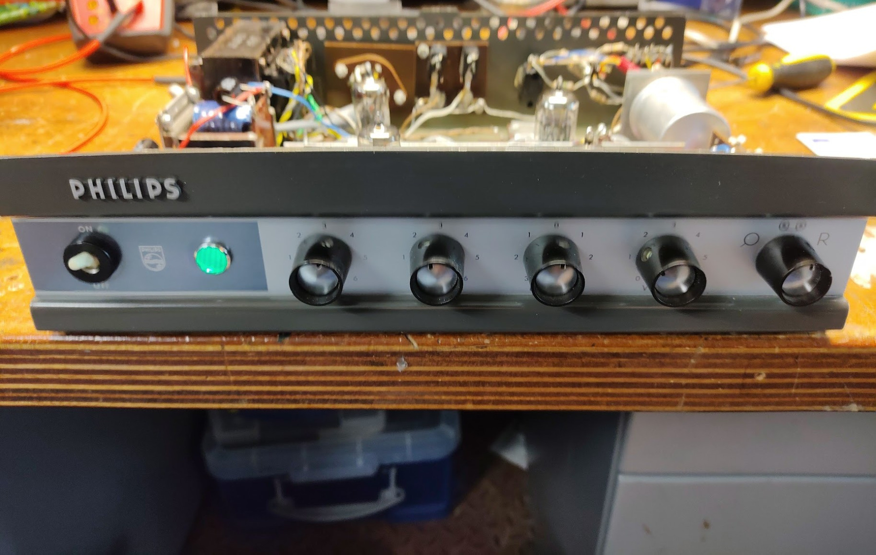

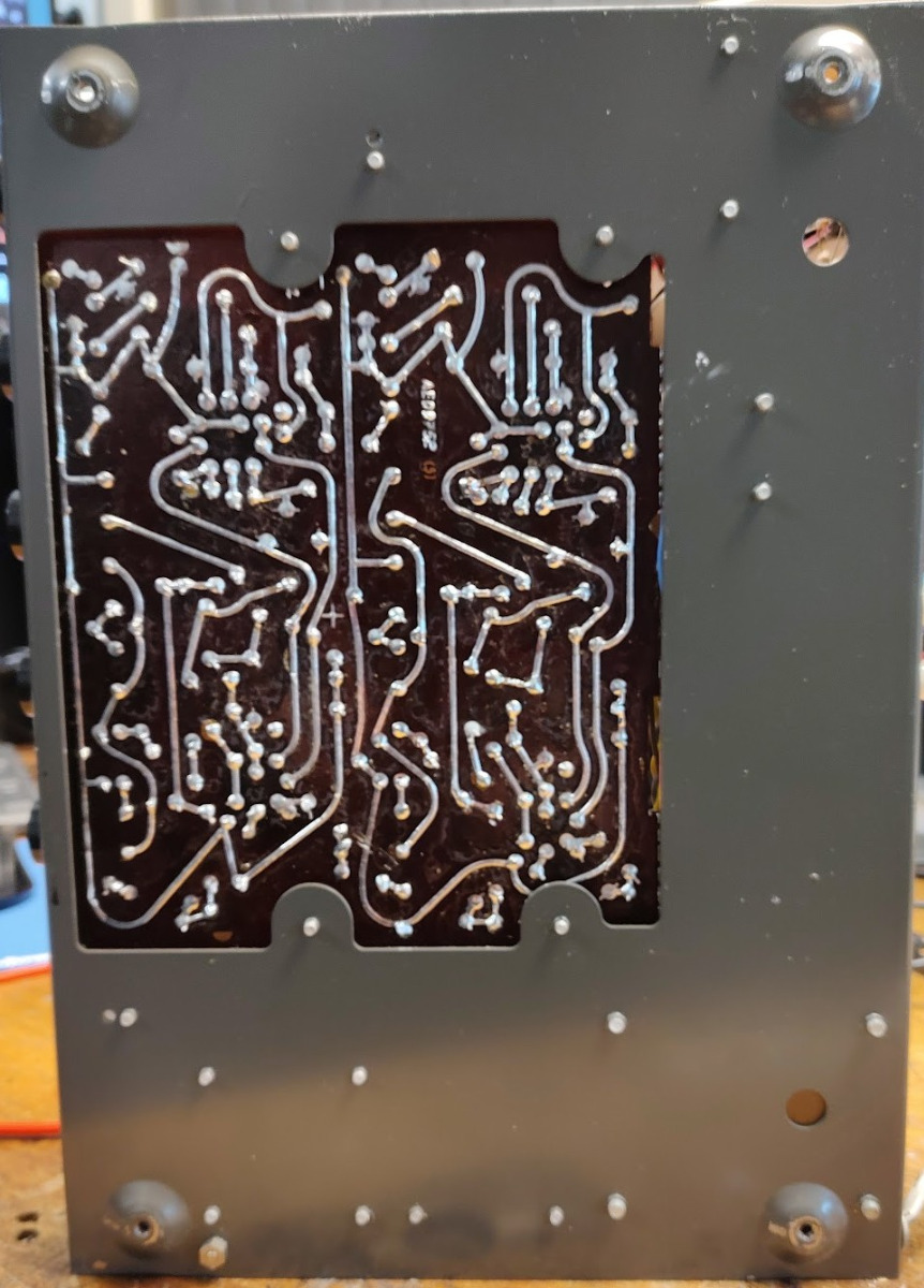

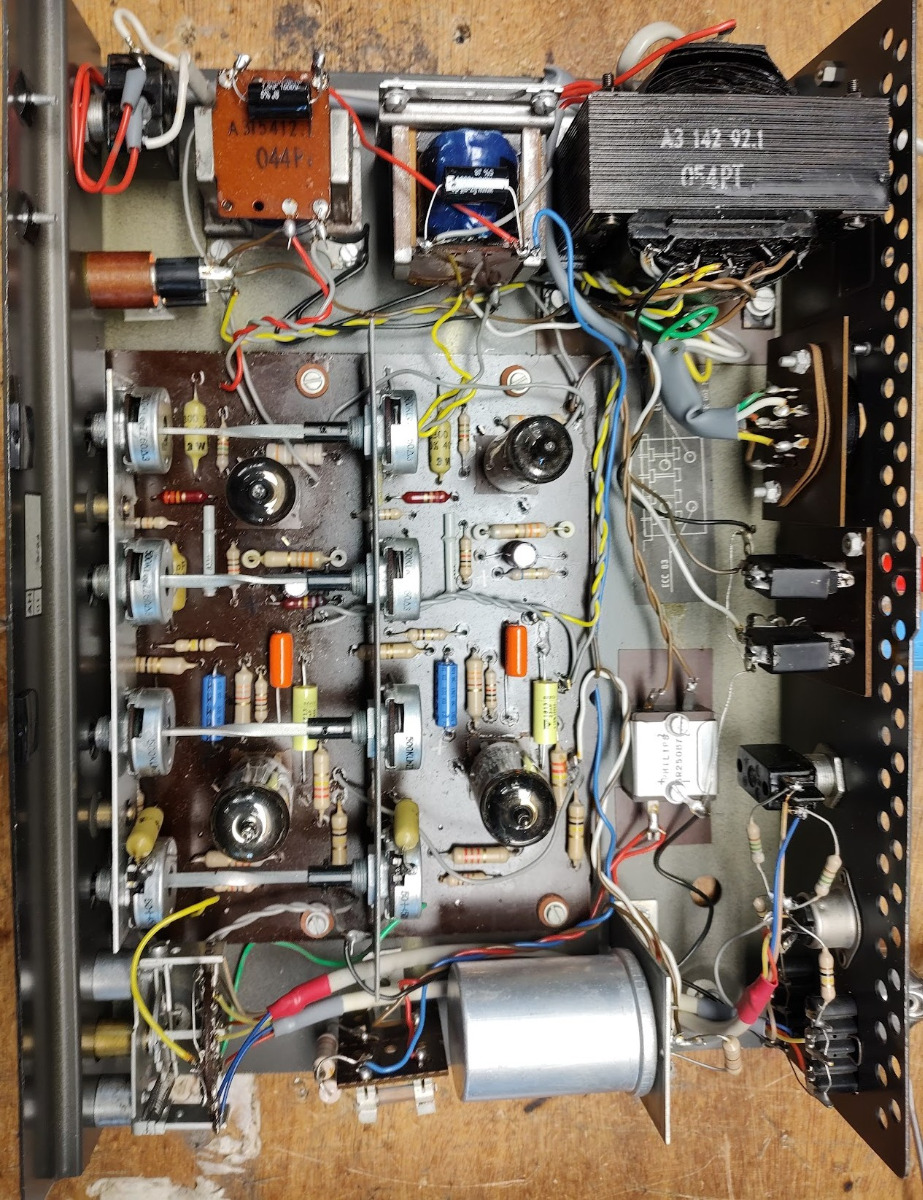

Philips AG9016 werd gestart door hkruis
Tijdje terug een Philips-versterker AG9016 gekocht. Zag er goed uit van binnen en van buiten. 1 kanaal klonk niet goed.
Dat bleek een 22nF keramische C te zijn die afgebroken was. Dus een kleine revisie doorgevoerd. Speelt nu weer prima. De in- en uitgangsbussen nog schoonmaken en kijken of het verende gedeelte iets strakken afgesteld kan worden. Vraag mij af of het beter is om deze te vervangen, zie je veel bij revisie van dit model versterker. De ingangsbussen zijn niet erg courant, maar een aantal verloopstekkers naar 5-polig DIN heb ik nog wel.
Ik vind de versterker op verschillende Philips-luidsprekers goed klinken, meer dan genoeg lawaai voor een forse huiskamer.
