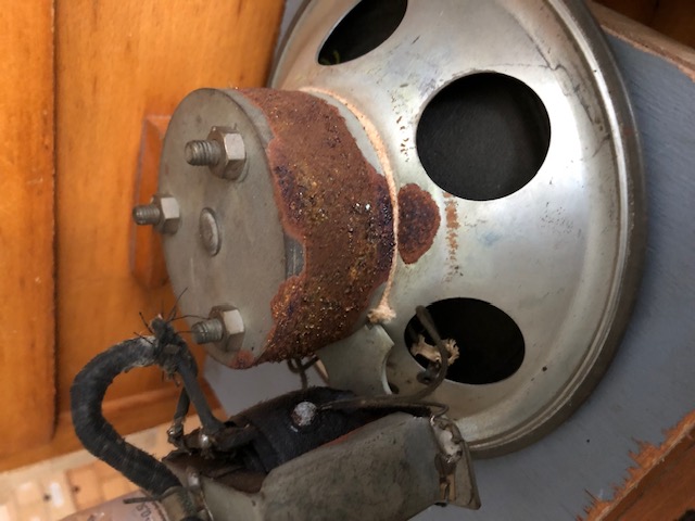

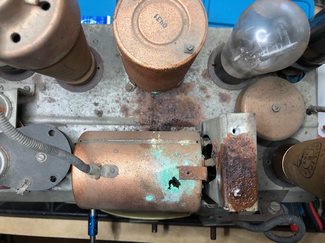

Beantwoord door leonardo in topic Philips 836A
Trafo's lopen niet leeg vanwege het simpele feit dat ze dat niet kunnen.
Wat wel kan is dat 1 of beide beker-elco's (die 2 lange smalle toeters aan de zijkant) leeg zijn gelopen wat een bekend verschijnsel is. Die veroorzaken dit soort lelijke plekken.
Om die specifieke aangetaste onderdelen te kunnen raken zal het toestel hoogstwaarschijnlijk langere tijd op zijn zijkant hebben gestaan.
drup drup.....
Opstarten in deze toestand is dus uit den boze! Er zal kortstondig een luide brom te horen zijn en daarna sneuvelt de nettrafo en/of de gelijkrichter.
Eerst de elco's nazien en vervangen!!
drup drup.....

15 feb 2024 17:35 #99079
door Francois129
Beantwoord door Francois129 in topic Philips 836A
Een transformator aan de oorzaak van deze "roestvorming" lijkt dit niet.
Wat dan wel de oorzaak zou kunnen zijn is mij een vraag.
Ik zou de oxidatie verwijderen en de radio met een serielamp opstarten en kijken wat er gebeurt. Gaat met de serielamp alles goed ( geen kortsluiting = is geen volledige oplichting van de lamp) kan je starten met metingen en zo de eventuele fout zoeken

15 feb 2024 16:40 #99077
door onderdeel
Philips 836A werd gestart door onderdeel
Deze radio na mn verhuizing gevonden en nu tijd om te bekijken en eventueel te maken.
Op de speaker een hoop roest zo ook in de radio zelf,is hier de trafo op de speaker leeg gelopen,heb dit nog nooit gezien.
Wie helpt me een beetje op weg en heeft nog wat onderdelen te koop,alvast bedankt.
