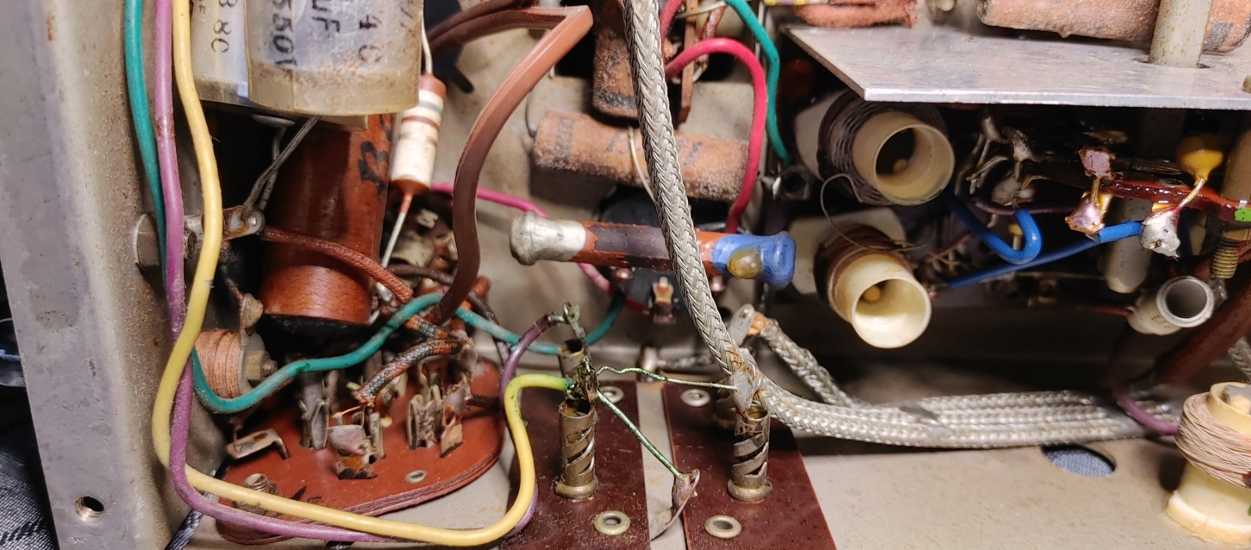

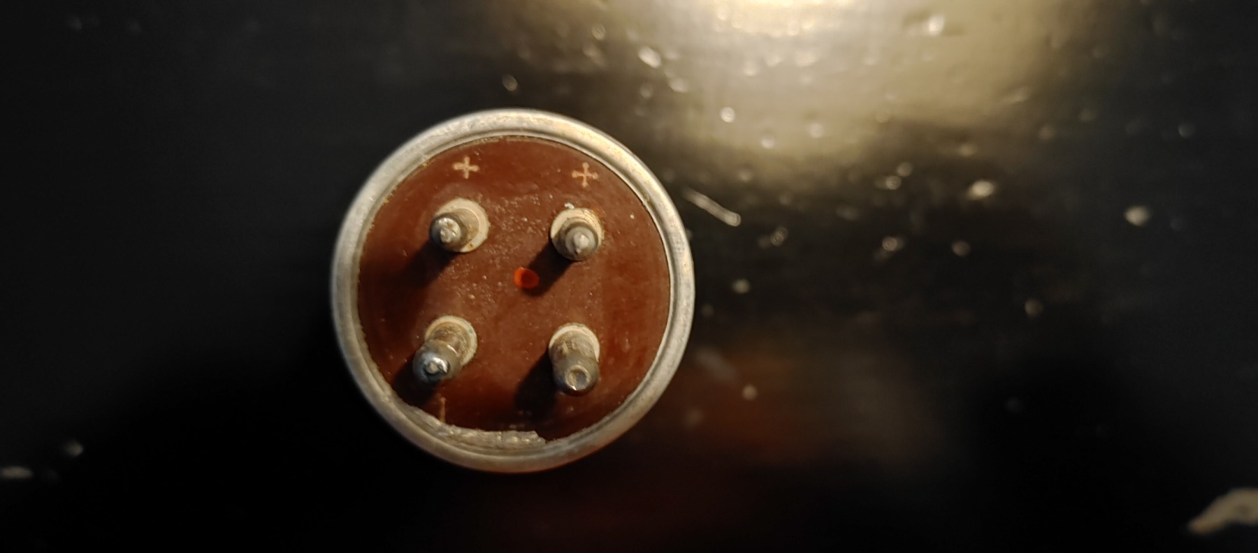

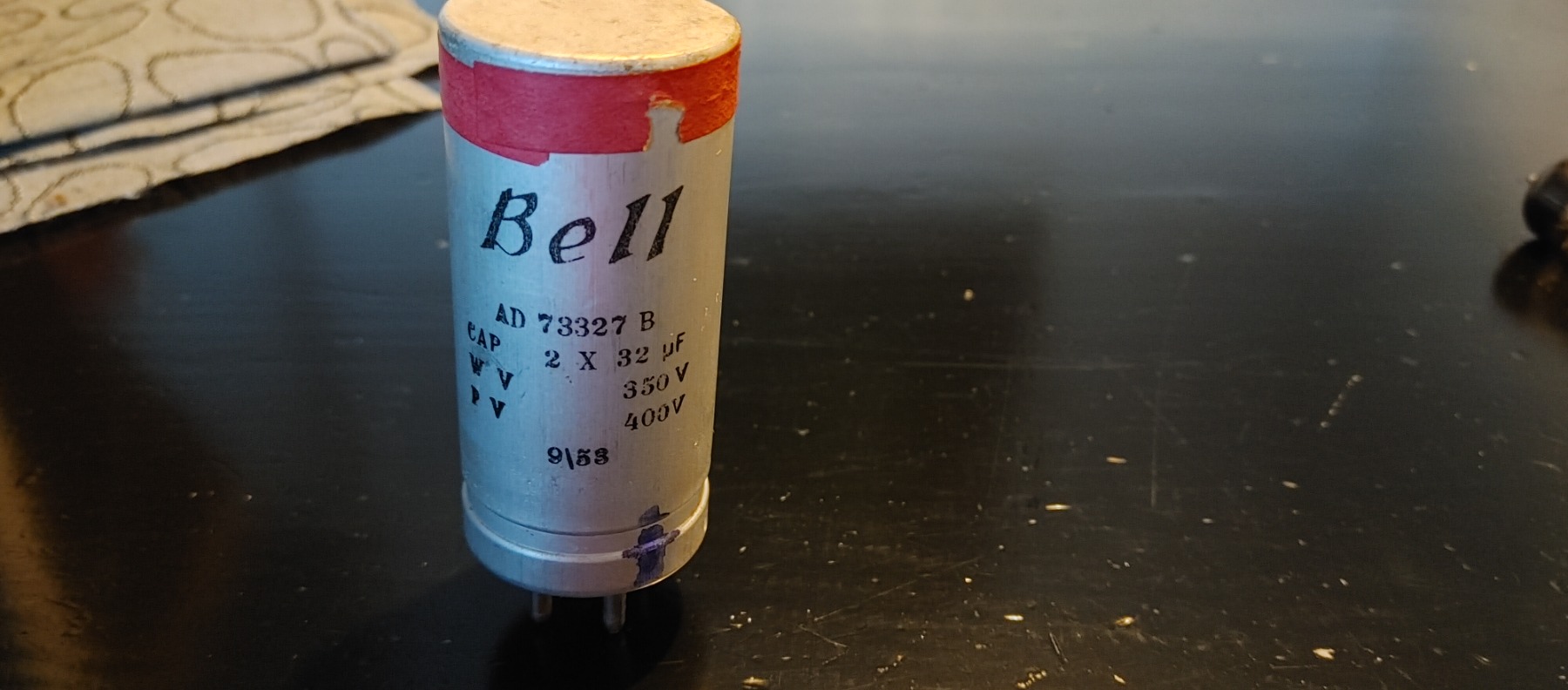

Leuk project om hem weer aan de praat te krijgen.
Maar is het wel een RB311 en niet toevallig een RB511.?
1 Als je hem wil vervangen lijkt het mij beter om voor 2x 47uF te gaan.
Het 4e pootje zou aangesloten kunnen zijn aan het huis en dat kun je zien of meten.
Hoe zit hij aan de onderzijde aangesloten, daar kun je ook nog conclusies uit trekken.
2 Die rare weerstand is een "Dogbone" koolweerstand en zo te zien 2 Watt.
De weerstandwaarde zou volgens het schema van de RB310 of RB511 1600 ohm zijn.
Succes en groet, Ben

Beste Allemaal,
Ik ben in het gelukkige bezit gekomen van de Radiobell RB311 ,en heb een gebrekkig schema en er moet veel aan gebeuren .
Ik heb een paar vraagjes.
1 Deze voedingselco is voor mij nieuw , hij meet 2 x 40 uF ik zou hem kunnen vervangen door 2 elco's van 33uF maar ik weet niet hoe, ik zie 2 plus pootjes en 1 min pootje ( dat is logisch ), maar waar dient dat 4e pootje rechtsonder voor ?.
2 Weet iemand de waarde van deze ( kapotte )weerstand met deze rare kleurcode .
