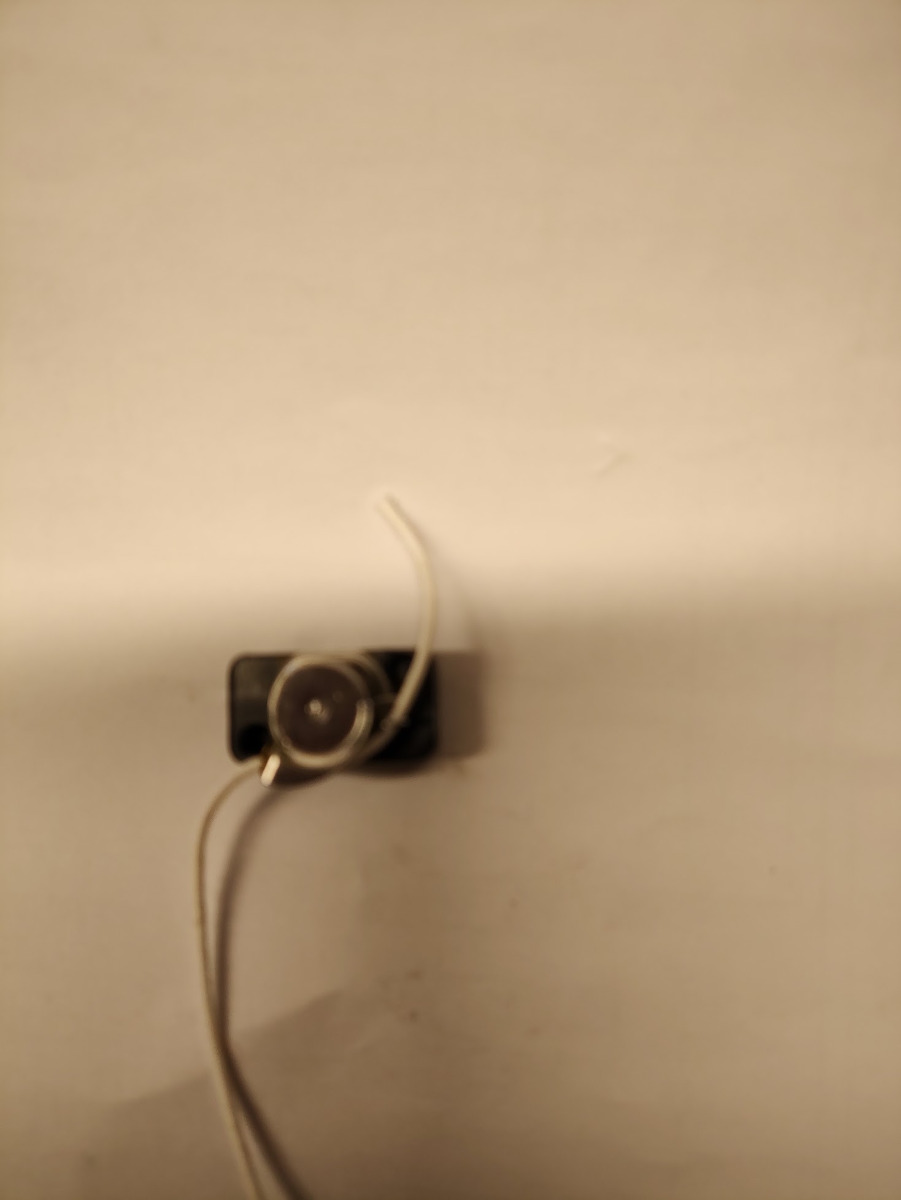

Aan\uit schakelaar gaat via trekkoortje, heeft iemand misschien nog een dergelijke schakelaar.
Als alternatief kan ik misschien een trekschakelaar uit een wandlamp gebruiken, Daar heb ik er nog een paar van.

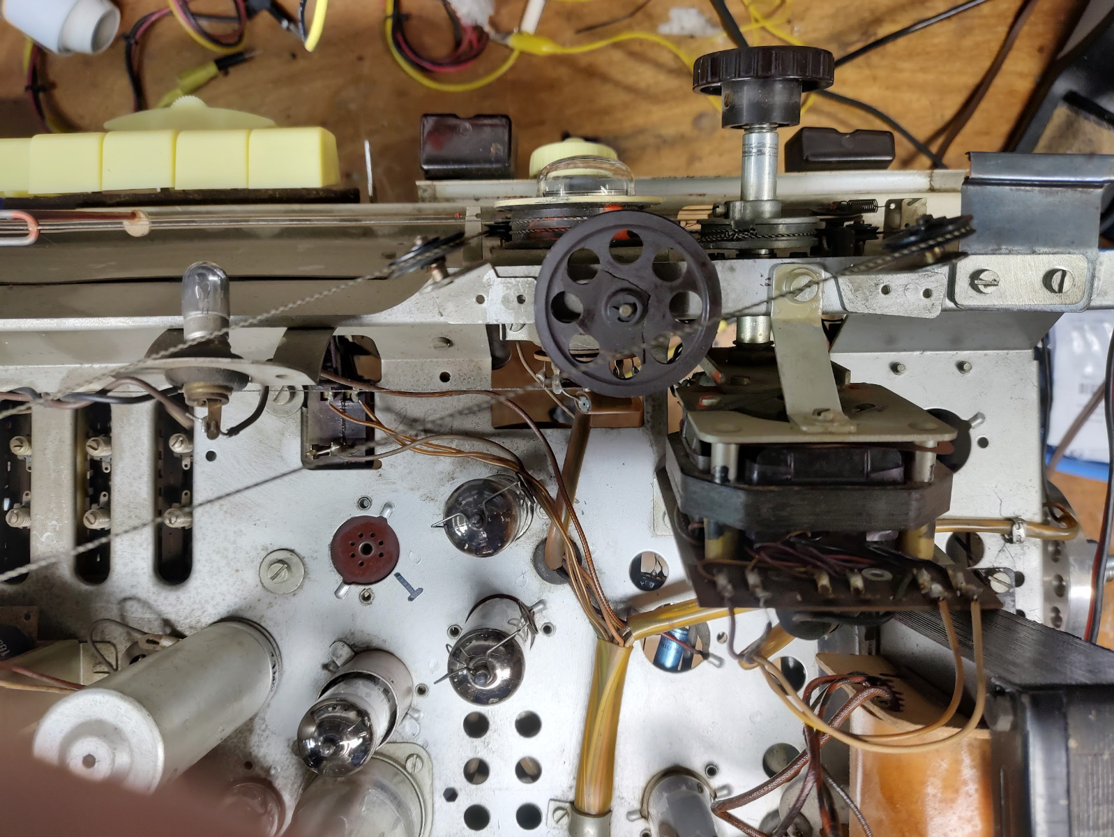

Defect loopwiel, misschien heeft iemand nog iets dergelijks liggen, komt in meerdere SABA radio's voor.
Diameter is 45mm
Diameter is 45mm

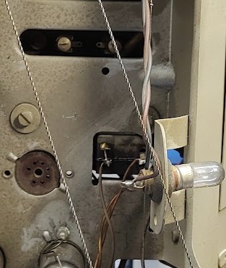

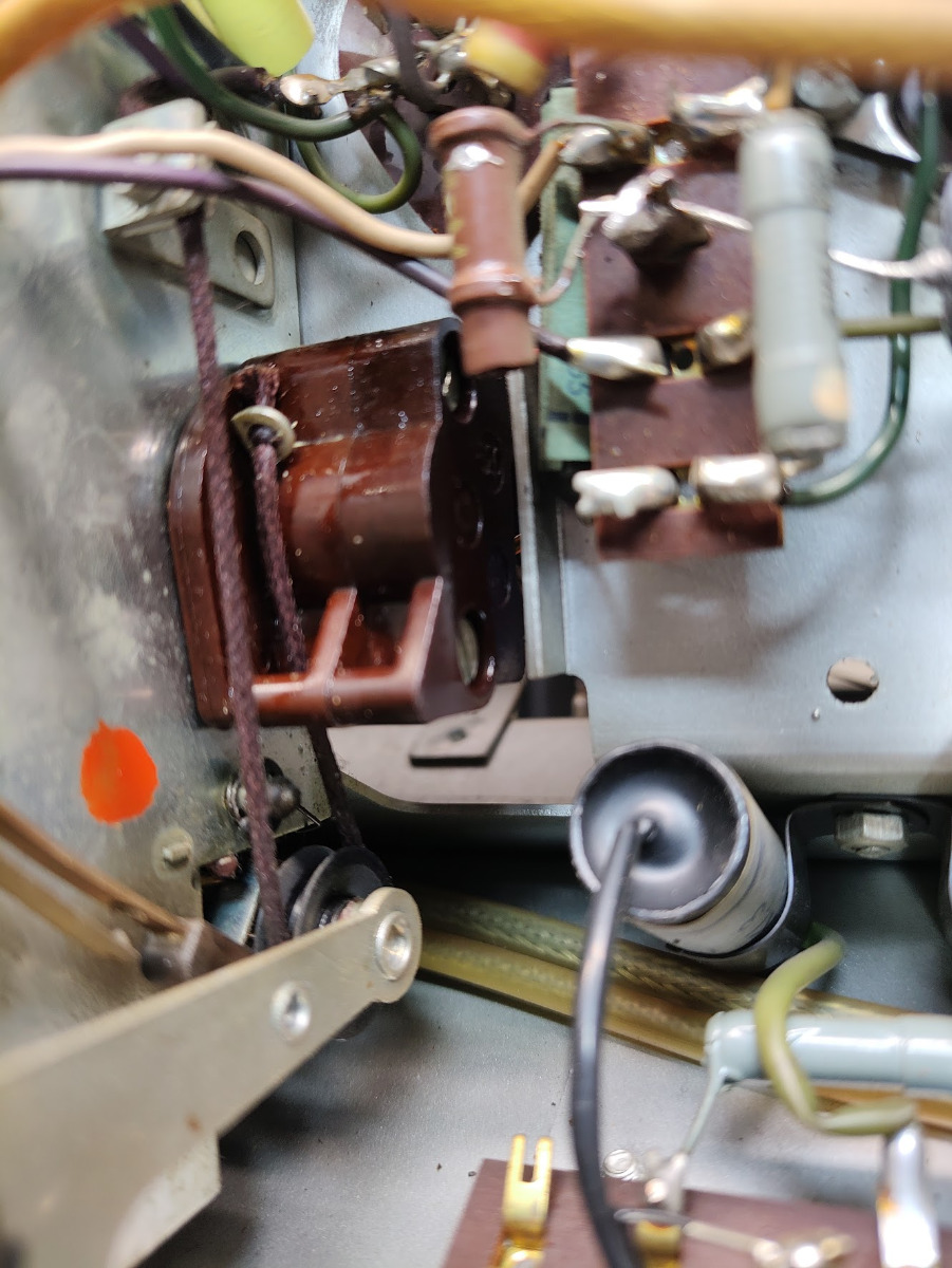

Nee, het relais werd in latere modellen toegepast.
Hier zie de schakelaar net zitten.
Na de kerst maar uitbouwen, als ik niets vind misschien te repareren.
