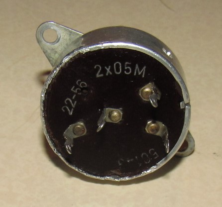

@ Ben,
Spiritus heb ik niet geprobeerd, alcohol wel.
Dat gaf niet het gewenste resultaat.

De tip spaarzaam met zuurvrije vaseline behandelen ben ik vaker tegenkomen.
Een oude radio televisie reparateur in de jaren negentig al op leeftijd hier op het dorp vertelde mij dat toen ook al.
Met een analoge universeel meter is de potmeter keurig op 0 Ohm te regelen tussen de loper en de midden aftap.

Dat is eerst wel te proberen
Met een beetje geluk gaat dat zo
maar al te vaak zit er krater in de kool baan
met ook soms nog losse korrel . dat is niet meer
goed te krijgen

Dit soort potmeters zijn vaak weer kraakvrij te krijgen door er 1ml spiritus in te spuiten.
Daarna flink draaien in verschillende standen en na een dag is de spiritus wel weer verdampt.
Heb meerdere potmeters op deze manier weer kraakvrij gekregen.
Groet, Ben

Veel werd zon potmeter vervangen voor een beter later
Type dat is goed te doen met een achter plaatje
die potmeters zijn beter je kan zelfs dat plaatje van de oude gebruiken mischien
Deze potmeter heeft ook geen schakelaar het is dus goed te doen
vetten vind ik niks . wel goed vor de fiets ketting
de loper krijgt gewoon minder en mis kontakt
huub succes
huub succes

10 mrt 2022 01:14 #94047
Potmeter Philips AG9006 onder handen genomen werd gestart door Bert Kn
Nu er een kraakvrije 0,5M + 0,5M potmeter in de AG9006 zit besloot ik of de oude toch moeilijk aan te komen potmeter nog enigszins te verbeteren was.
Het uitblikken/demonteren van deze potmeter is lastig, geen lipjes die je kunt ombuigen maar met geduld te doen.
Het geheel grondig gereinigd de loper best groot kon ik makkelijk ombuigen/richten zodat hij net naast het oude spoor over de koolbaan liep.
De koolbaan heb ik zeer spaarzaam met zuurvrije vaseline behandeld.
Met een analoge universeel meter gemeten reageert hij weer prima wat hij voorheen niet deed.
Ik ga hem niet terugzetten maar heb er vertrouwen in dat deze voor zolang het duurt weer goed werkt.
