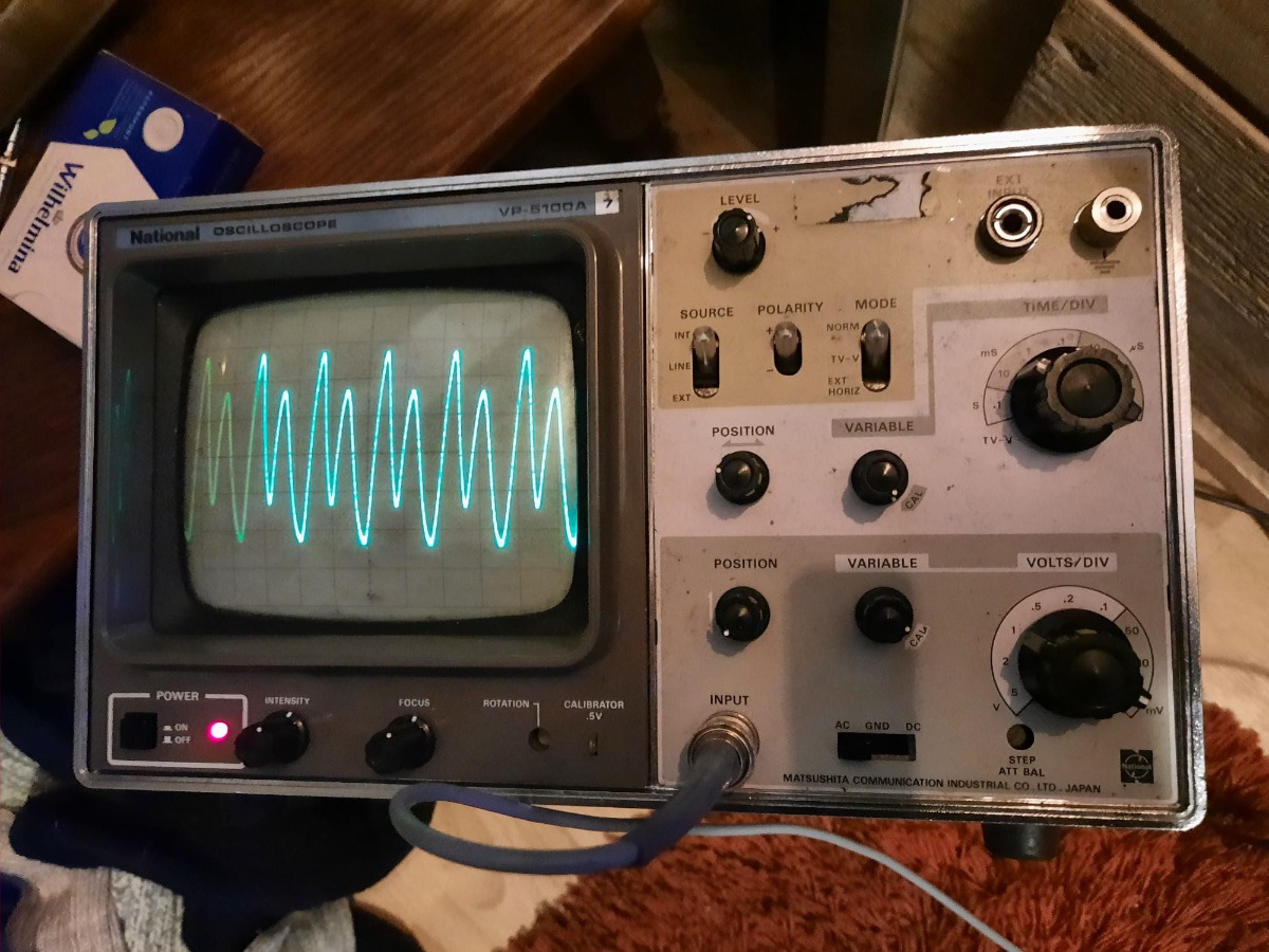

Als ik naar de gelijkspanning kijk bij de 1e voedingselco aan de positieve zijde,
dan heeft deze spanning een rimpel van 25 a 30 Volt. (10:1 probe)

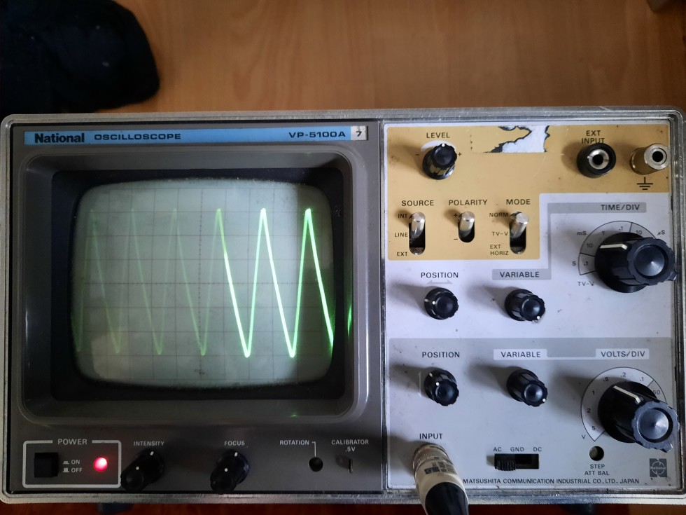

Aan de positieve van elco 2 zie ik dit.

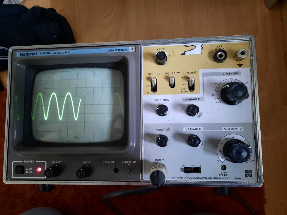

En vervolgens op de negatieve stuurrooster spanning van de EL41 zie ik deze brom.
