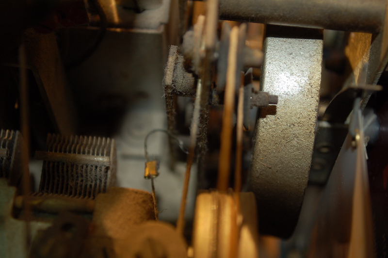

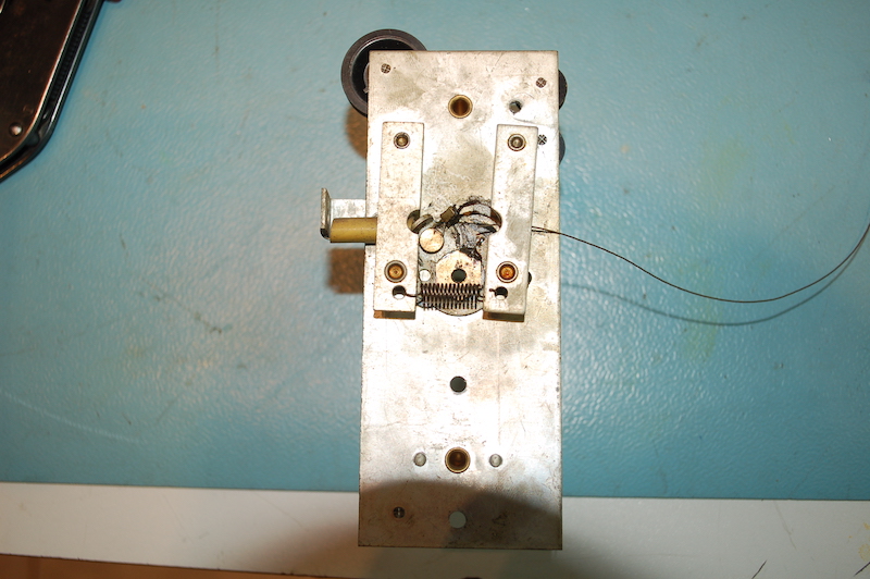

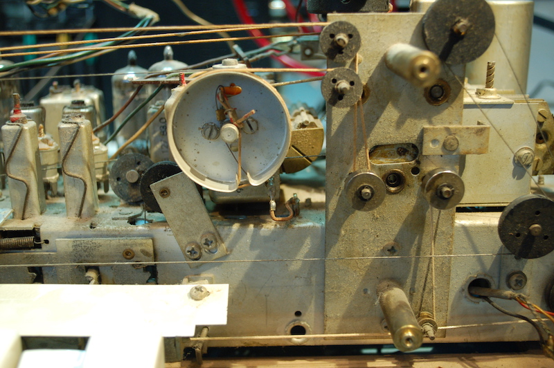

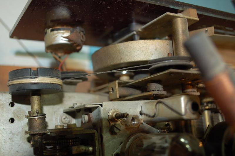

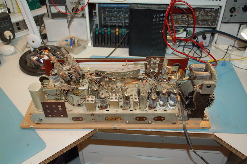

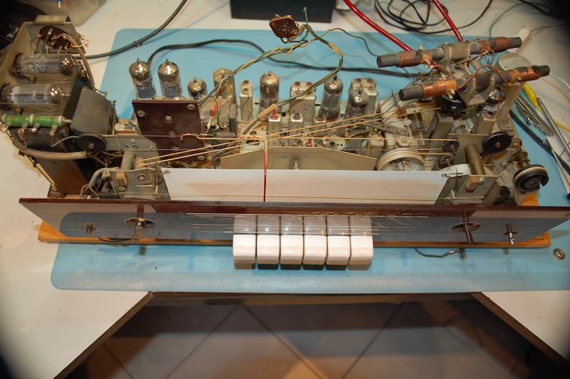

Enkele foto's die ik van Cees mocht ontvangen betreffende de reparatie van deze radio.
De FM kabel was gebroken.
Tevens bleek dat één van de twee EZ 80ers niet warm werd en het niet goed deed.
De laatste keer dat hij is nagekeken was ergens begin 2019 toen Peter er een nieuwe
potmeter voor de volume in heeft gezet. Dat was ook het jaar van overlijden van Huub
Peters. Daarna heeft de radio gewoon gewerkt op zijn plek en heb ik nooit meer naar
de binnenkant gekeken. Nu zie ik tot mijn vrolijke verbazing dat er twee eindbuizen in
zitten met grote stickers er op. Deze waren er in geplaatst omdat toen bleek dat de
voorlopers totaal 'op' waren en 'het een wonder was dat de radio het nog deed'.
Huub heeft me nog wel eens omstandig medegedeeld dat hij absoluut tegen het plakken
van stickers op buizen was en het een voorbeeld van amateurisme vond. Dat DEED je
gewoon niet...
Afijn fijne radio met mooie weergave, ook met de Garrard 4HF er op.
Komende week komt hij (ooit cadeau gekregen van wijlen mijn vader) weer thuis.
In de hoek wil ik wel weer eens een AD5004 luidspreker hebben als extra speaker
op de radio. Het vult die hoek wat netter. Heeft geen haast, er komt vanzelf wel eens
eentje op mijn pad.
