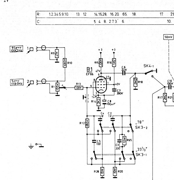

Perfect verwoord. Ik had de plotjes van LTSpice erbij geprakt maar dit is zo mogelijk nog duidelijker.

Bert,
Dat hangt af van de schakeling van je voorversterker. Bij de HF306 is R2 medebepalend voor de versterkingsfactor van de voorversterker en maakt deel uit van de tegenkoppeling over de EF86. Globaal wordt deze bepaald bij 1000 Hz door de verhouding R7/R2. Met een afsluitweerstand R2 van 68k is deze ongeveer 470:68= 6,9X. Met 47k ongeveer 470/47= 10x en dat is ca 3 dB meer.
Groet, Jan
Groet, Jan

05 dec 2021 17:30 #93118
Beantwoord door Bert Kn in topic HF306 RIAA schakelaar?
Tjerk schreef.
Ik ga gewoon R2 van 68k naar 47k veranderen. Scheelt ongeveer 3 dB. MM elementen willen ook liever 47k zien als belasting.
Heb je die 3 dB winst ook als je een Philips element met een load van 68k zoals ik gebruik ?
