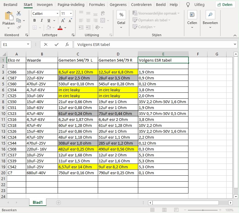

De door mij afgekeurde Elco’s geel en grijs gemarkeerd zijn inmiddels in een van de MFB 544 luidsprekers vervangen.
Op C554 4,7 uF na klopte de gemeten resultaten in de schakeling best goed met kleine verschillen ten opzichte van de metingen buiten de schakeling.
Deze heeft een gemeten waarde van 5,02uF met een ESR waarde van 1,72 Ω
Klankmatig op mijn gehoor klinkt deze hoewel hij prima klonk nu wat beter ten opzichte van het andere exemplaar.
Ook constateer ik nu dat het stereo beeld op het gehoor weer helemaal in balans is omdat hij qua volume een klein tikje achter bleef ten opzichte van het andere exemplaar getest met een links rechts stereo test.

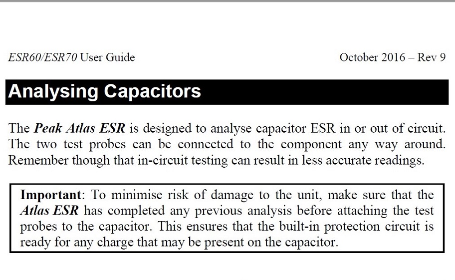

Met de Peak ESR70 tester kun je ook in de schakeling meten hoewel deze methode minder nauwkeurig is.
De Elco’s op de grote versterker printplaat heb ik in de schakeling gemeten voor het resultaat zie onderstaande tabel.
Voor de geel en grijs gemarkeerde Elco’s lijkt het mij hoewel ze prima klinken verstandig die te vervangen.
Opvallend vond ik de metingen van de beruchte 330uF Elco’s in de on/stanby schakeling.
Zowel van deze 544 luidsprekers en van mijn 541 luidsprekers waren de metingen nagenoeg gelijk in en buiten de schakeling.
