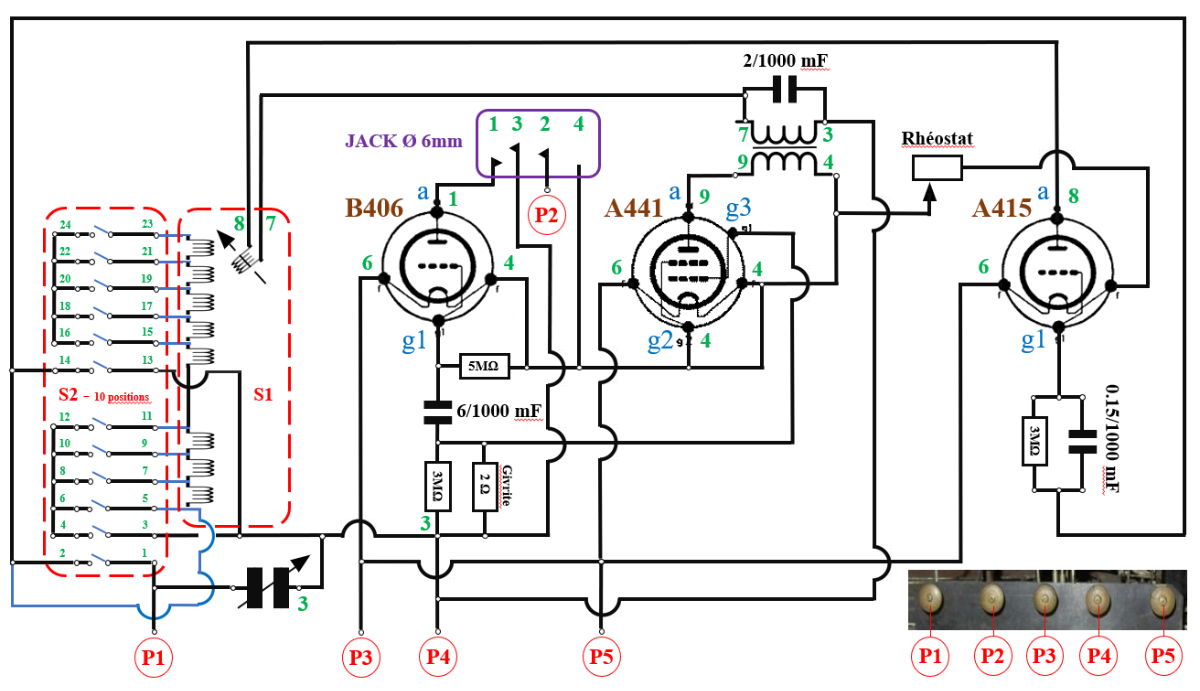

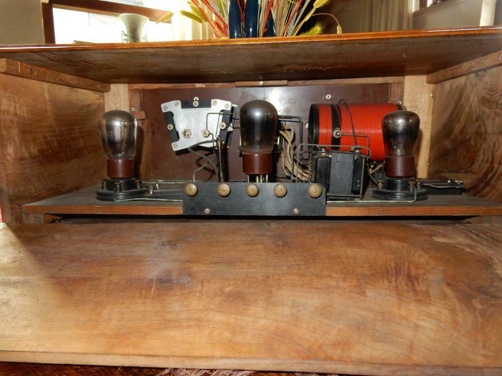

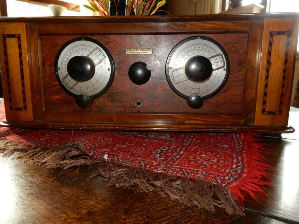

Hallo iedereen,
Ik ben een beginnende verzamelaar die zich recent in West-Vlaanderen een antieke radio heeft aangeschaft.
Het is een batterijradio uit de jaren '20 van de Franse firma Ateliers Samara te Amiens.
Omdat ik de radio spelende wil maken, heb ik al één en ander gedaan: het elektrische schema is na dagen werken (eindelijk) klaar.
Heeft iemand ervaring met dergelijke radio's?
Hoe of op welke manier dient deze radio aangesloten te worden?
Ik kijk nu al uit naar jullie bereidwillige hulp.
