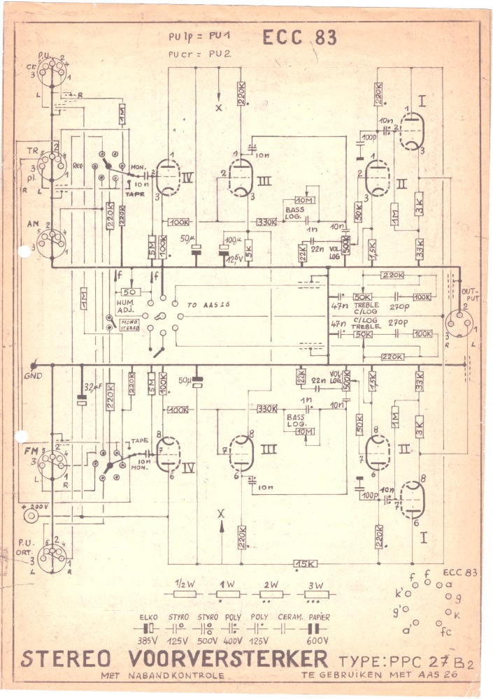

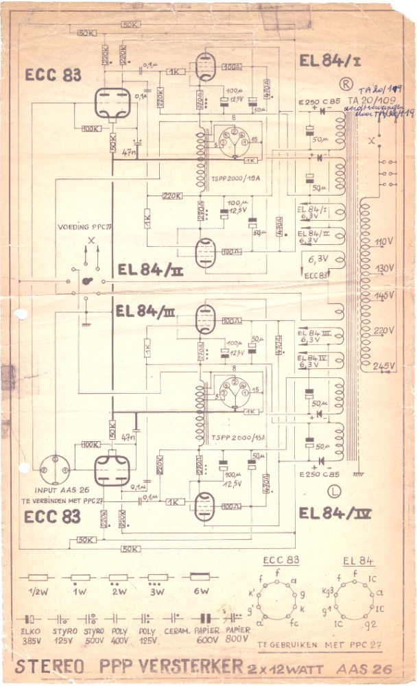

Beste Vincent,
Welkom op dit forum.
Als je de typenummer hebt kan je de schema’s opzoeken.
Opstarten kan je met een gloeilamp in serie met de netspanning doen.
Gewoonlijk hebben deze toestellen een seleniumbrug, daarachter staat een elco en die zou ik zowiezo vervangen. Als de DC spanning in orde is zou ik de seleniumbrug niet vervangen.
