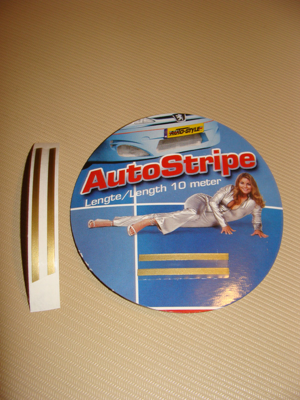

10 feb 2021 18:13 #88712 door paulsnip
Beantwoord door paulsnip in topic BX740A gered
Bert Kn schreef : Voor een BX642A heb ik dit eens gebruikt.
Redelijk dun en makkelijk aan te brengen.
 Dit is inderdaad auto striping. Je ziet het er een beetje opliggen. Maar zo onder de blanke lak vind ik het prima!
10 feb 2021 18:06 #88711 door paulsnip
Ben Dijkman schreef : Heel mooi geworden ! Compliment !
Ik zou voor een volgende keer willen adviseren om voor de biesjes, sliertjes goudkleurige kerstboom versiering te gebruiken.
Is best makkelijk aan te brengen : Op/in een laagje lak en dan strak trekken.
Dat spul is heel erg dun en later niet voelbaar dus dat scheelt veel laklagen.
Het resultaat is 100%zoals origineel.
Qua vieze oude radio's valt mij deze nog best mee.
Nee, bepaald fris was deze zeker ook niet .
Je kan ze echt nog vééél viezer vinden en dat kan z'n voordeel hebben :
Hoe viezer hoe liever, omdat dan vaak de lak er onder nog hartstikke mooi is .
Als het ware goed in de smerige tectyl gezet
Dit is striping voor een auto. Had ik toevallig nog liggen. De oorspronkelijke bedoeling was om de originele gouden biesjes te redden. Dat is helaas niet gelukt. Het Philips logo op de voorkant gelukkig wel!
Ik vind de streepjes redelijk gelukt, maar ben inderdaad niet 100% tevreden ermee. Voor een radio van 3 tientjes vind ik hem vooralsnog mooi genoeg.
De originele lak was niet meer te redden helaas. Zat vol barsten en was ook al afgebladerd.
Bedankt voor de tip van de kerstboomversiering!
09 feb 2021 23:14 #88704 door Bert Kn
Beantwoord door Bert Kn in topic BX740A gered

09 feb 2021 22:03 - 09 feb 2021 22:13 #88703 door Ben Dijkman
Beantwoord door Ben Dijkman in topic BX740A gered
