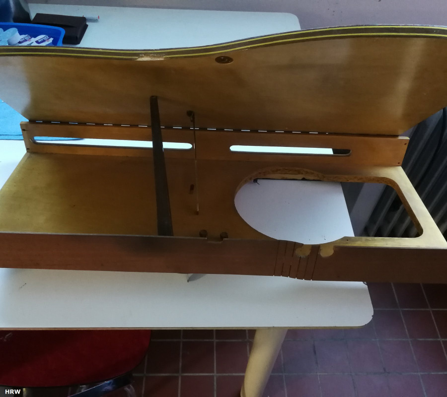

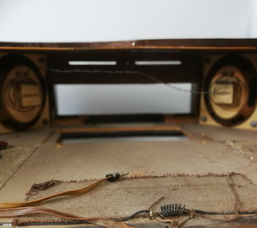

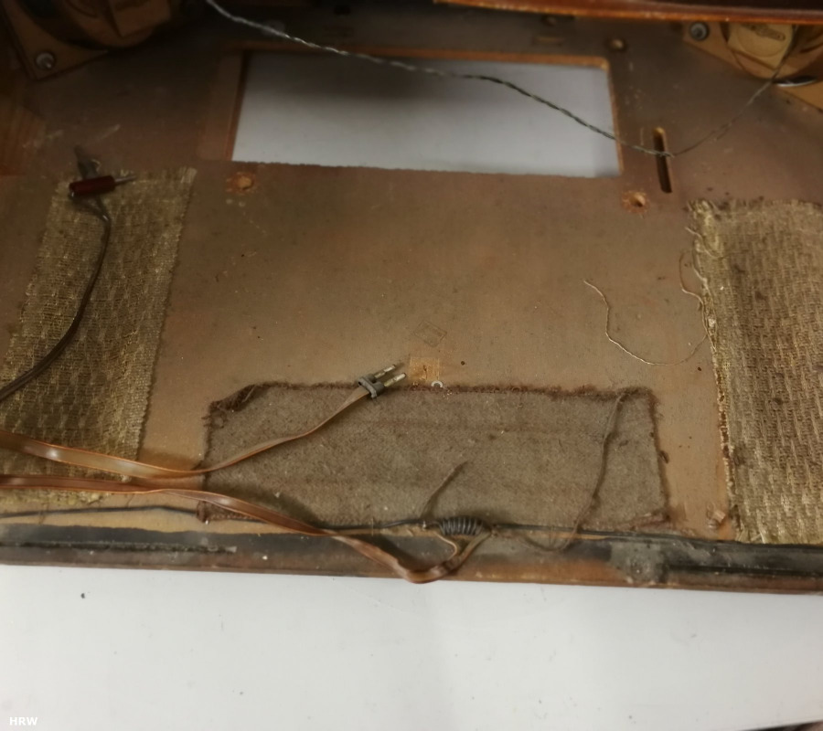

Om het chassis uit te kasten, moet het PU gedeelte verwijderd worden. Hier is goed over nagedacht en is een geheel aparte sectie die er uit gesleuteld kan worden.
De luidsprekers zijn dan ook goed zichtbaar.

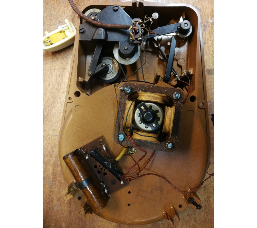

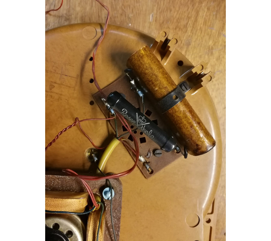

19 mei 2020 19:43 #83774
Beantwoord door admin in topic Loewe Opta Spinett 551TP revisie

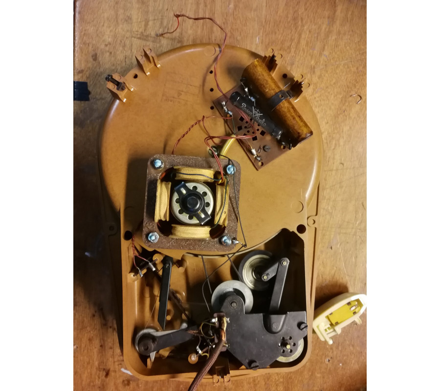

Hierbij een paar plaatjes van het spelertje. Nog even zelf gemeten en motor is echt defect.

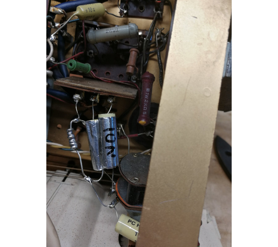

Het is inderdaad een leuk meubeltje, deze Spinett 551TP Chippendale,. Het is geheel compleet met poten set en de schaal is niet gebroken. Ik zal nog wat foto's maken van de platenspeler.
Ik maak graag gebruik van Peter zijn aanbod en we zullen binnenkort weer eens een 1.5 meter afspraak maken.
Ik zal nog wat foto's maken van de stand van zaken tot nu toe. Veel onderdelen zijn van Siemens, elco's, weerstanden en ook condensatoren. Elco's zijn echt helemaal op, Er is veel gebruik gemaakt van afgeschermde condensatoren, dus dat ga ik ook weer doen met alufolie.
