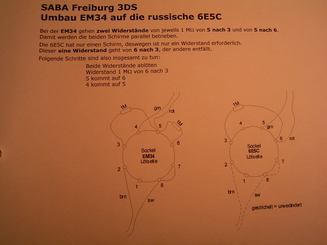

EM34 vervangen door 6E5C werd gestart door admin
Per mail kreeg ik een vraag om een EM34 te vervangen door de 6E5C.
Ik had beloofd op het forum wat info te plaatsen.
