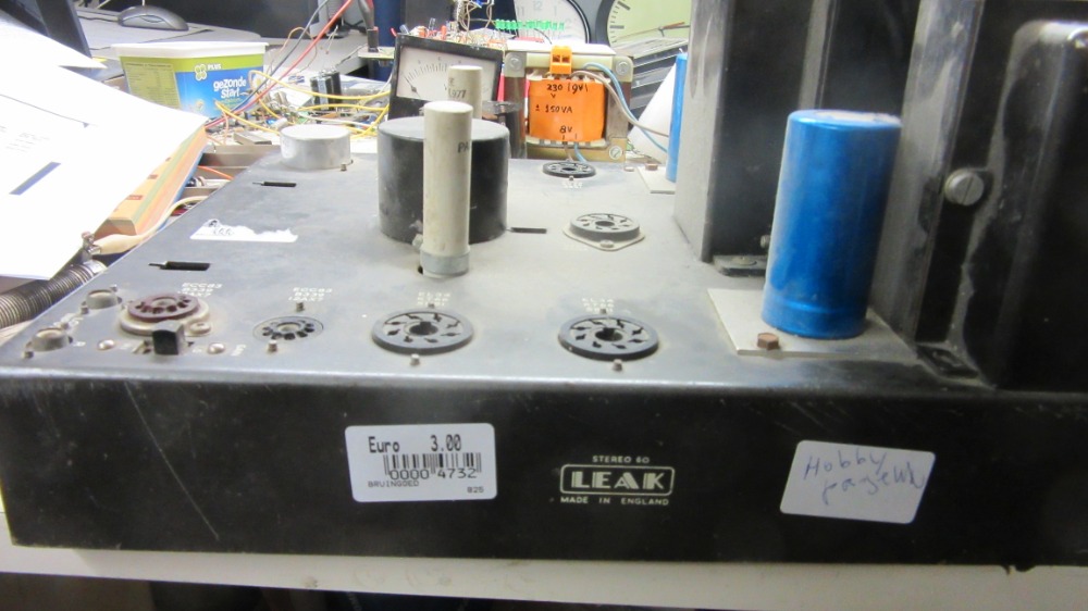

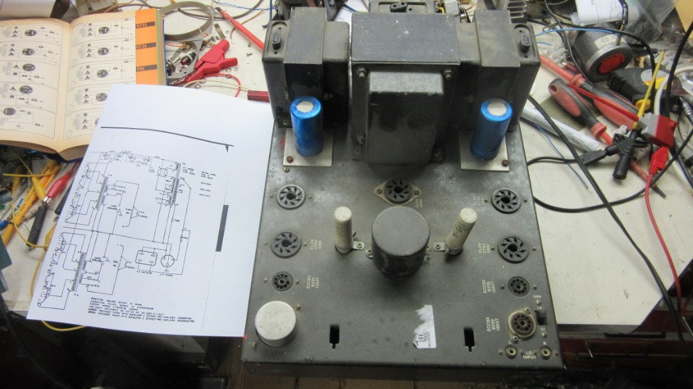

02 apr 2020 16:45 #82937
door Doktordirk
Trafo werd gestart door Doktordirk
Alweer enige tijd geleden vond ik in een kringloopwinkel voor een enorme prijs een versterker chassis.
Het model en merk was me niet bekend, tot ik internet raadpleegde, wat een prijzen worden er voor een goed werkend exemplaar gevraagd (en waarschijnlijk ook nog betaald).
Dit chassis ziet er niet uit met de nodige krassen en roestvorming op vooral de kant met aansluitingen (in een vochtig schuurtje gestaan??)
Wat verder opviel was dat de voedingselco's en smoorspoel vervangen waren, en van de voedingstrafo alle bedrading los was, aan het soldeerwerk te zien ook al geruime tijd geleden.
Nu we alle tijd hebben, dat had ik toch al maar dit terzijde, begonnen met demonteren en als eerste de voedingstrafo getest.
Bij nog geen 50 volt liep de stroom al gevaarlijk op, conclusie windingssluiting.
De ene helft van de hoogspanning gaf ca 40 Ohm, de andere helft nog geen 14 dus slopen maar!
Dankzij de grote kern slechts 1.5 wikkeling per volt , het opnieuw wikkelen voor de hoogspanning met 0.3 draad zal best te doen zijn.
Inmiddels een wikkelapparaat opgebouwd ofwel het wiel weer eens opnieuw uitgevonden, en wikkelen maar.
Ik heb onlangs al wat ervaring opgedaan met een electromotor van een Creusen slijpmachine, en die werkt
weer naar volle tevredenheid (een vakman zal het wel niet goedkeuren ) dus een trafo moet ook wel lukken.
Ik zit alleen nog met de vraag wat voor isolatie folie er het beste gebruikt kan worden, en waar verkrijgbaar.
Mylar (polyester) folie wordt wel genoemd, maar zo nog geen adres gevonden waar verkrijgbaar.
Zelf heb ik plotter tekenfolie, is bijna niet te verscheuren en smelt pas boven de 200 graden, geen idee of dit eenzelfde folie is, zo ja dan heb ik er meer dan genoeg van.
Ik hoor graag tips of ideeen wat van jullie.
Mvg. Dirk.
