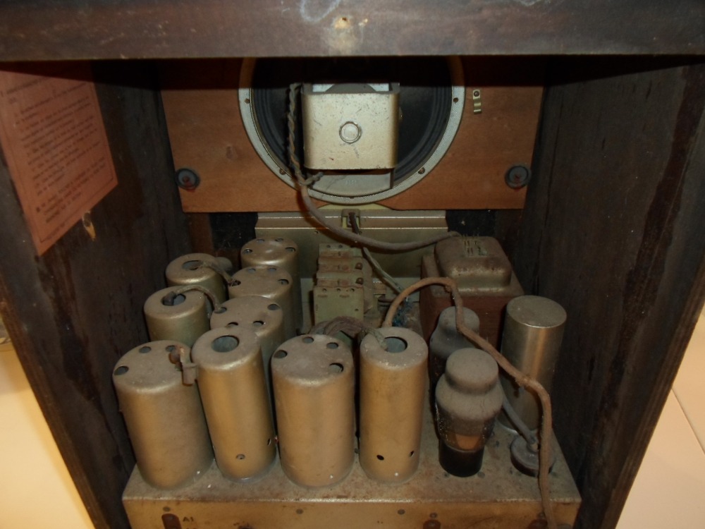

Hallo allemaal,
Vandaag begonnen aan een Grammont 57 van een vriend . Hij wil de radio graag weer in spelende toestand hebben. De kast ziet er best nog wel netjes uit en was van plan deze alleen maar op te knappen waar nodig en verder met was te "bewerken".
Met de achterkant eraf zag het er nog redelijk uit. Alleen van twee 58 lampende topjes eraf getrokken met de grid aansluiting. De andere lampen met moeite los kunnen maken van de grid aansluiting maar de lampen voorlopig gered.
Uit de kast gehaald was gemakkelijk omdat hij los zat nadat de knoppen eraf waren. Dus er was al eens aan gewerkt sinds 1934

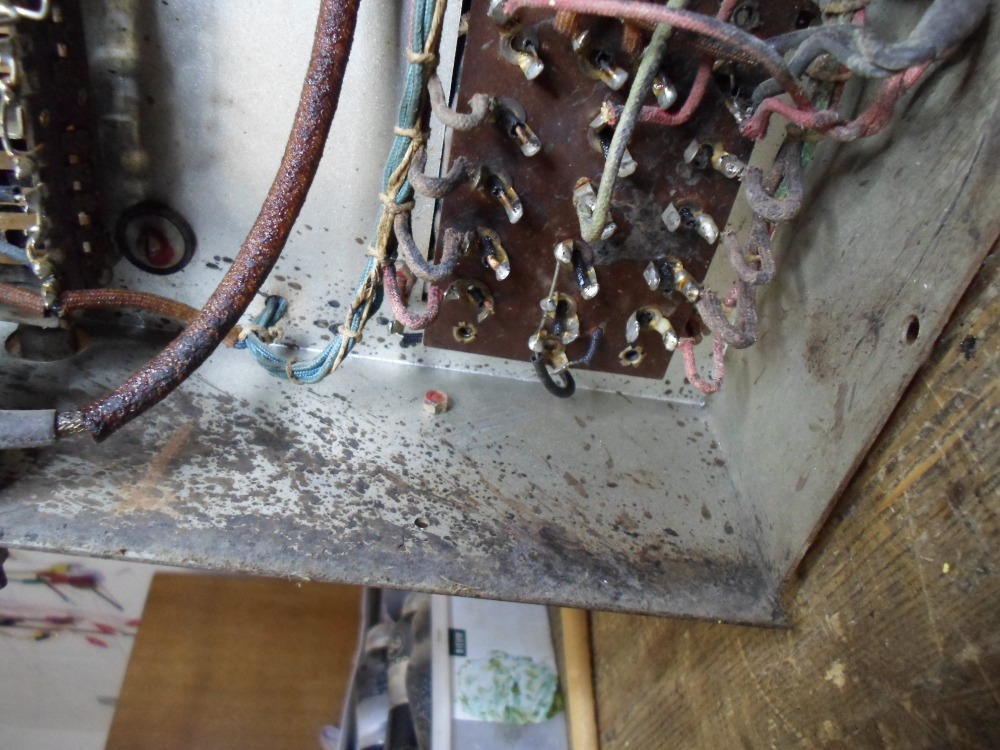

Op zijn zijkant het volgende. De ratelaar had zijn naam eer aan gedaan en een helft van de onderkant ondergespuwd. Drie plaatjes van het schakelmechanisme los in de kast!! Heeft iemand dat mechanisme al eens gereviseerd om me met raad bij te staan?
