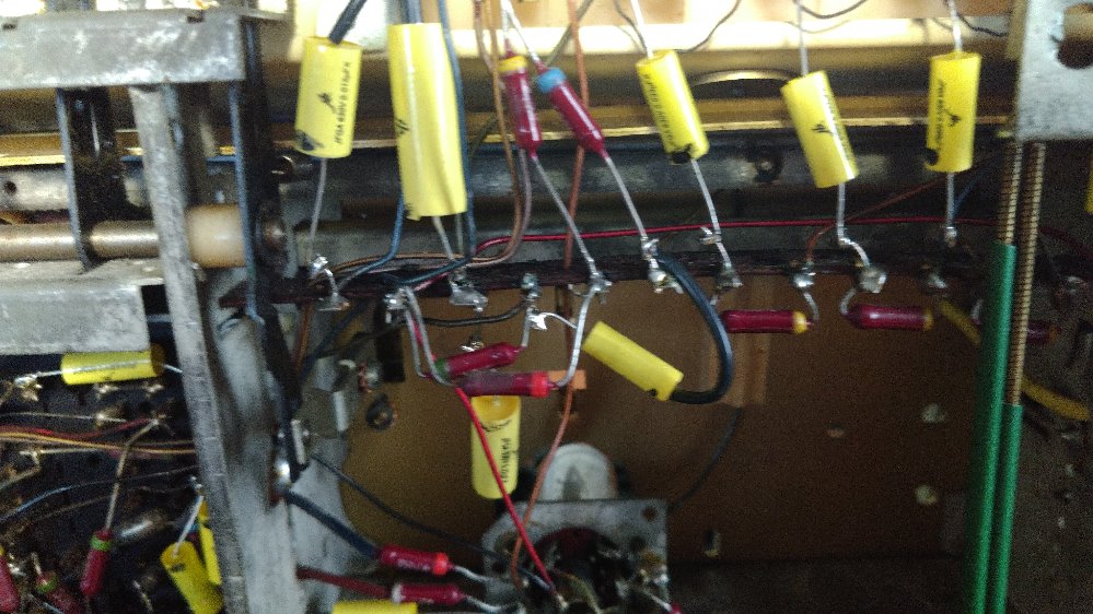

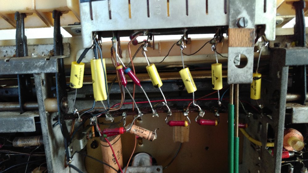

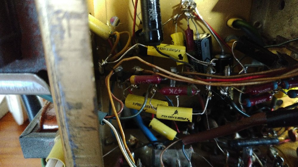

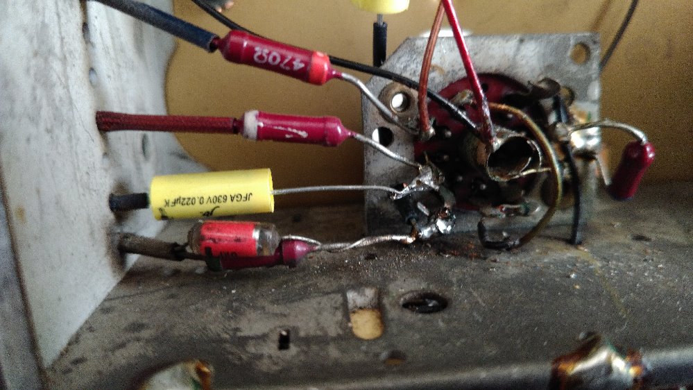

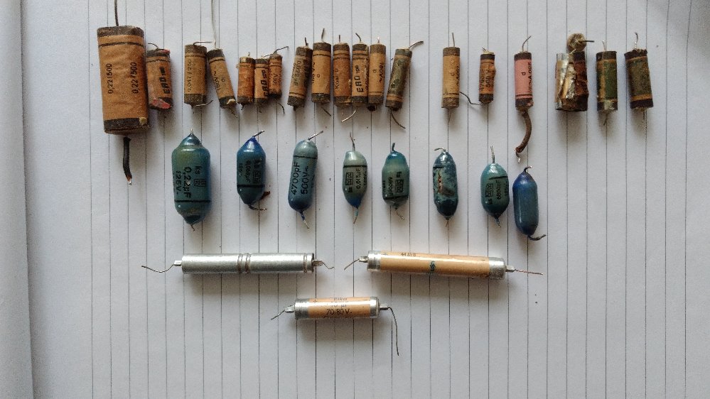

Ik heb een tijdje geleden zo'n beetje al mijn condensatoren vervangen , een stuk of 30, en ook de papiercondensators en ook dubieuze , die niet meer aan de specs voldeden en een buisje EBC41 die was ook heel slecht.
Het is te merken dat dit toestel veel beter speelt dan voorheen.
Ook bij mijn Grundig doen de elektrostaten ook helemaal niks en het is niet echt hinderlijk vind ik en zal t.z.t. dit maar eens aanpakken.
Op naar een volgend project.
Gr. Hans
