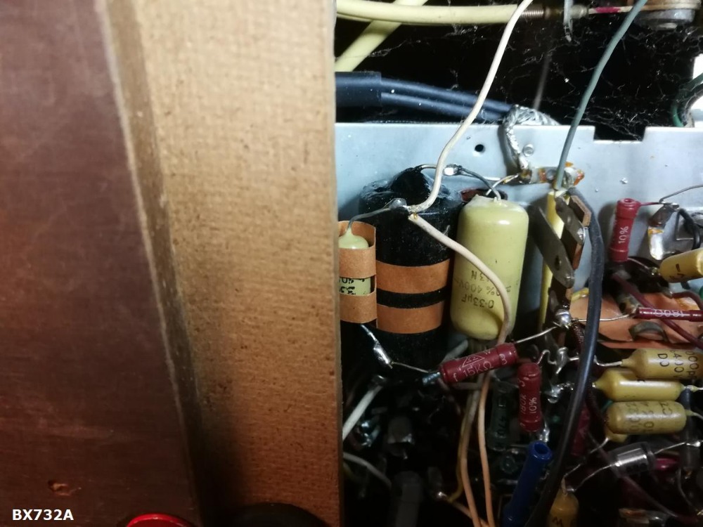

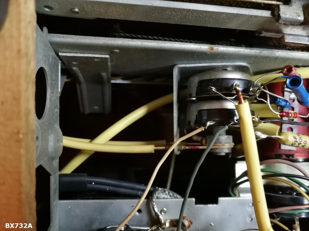

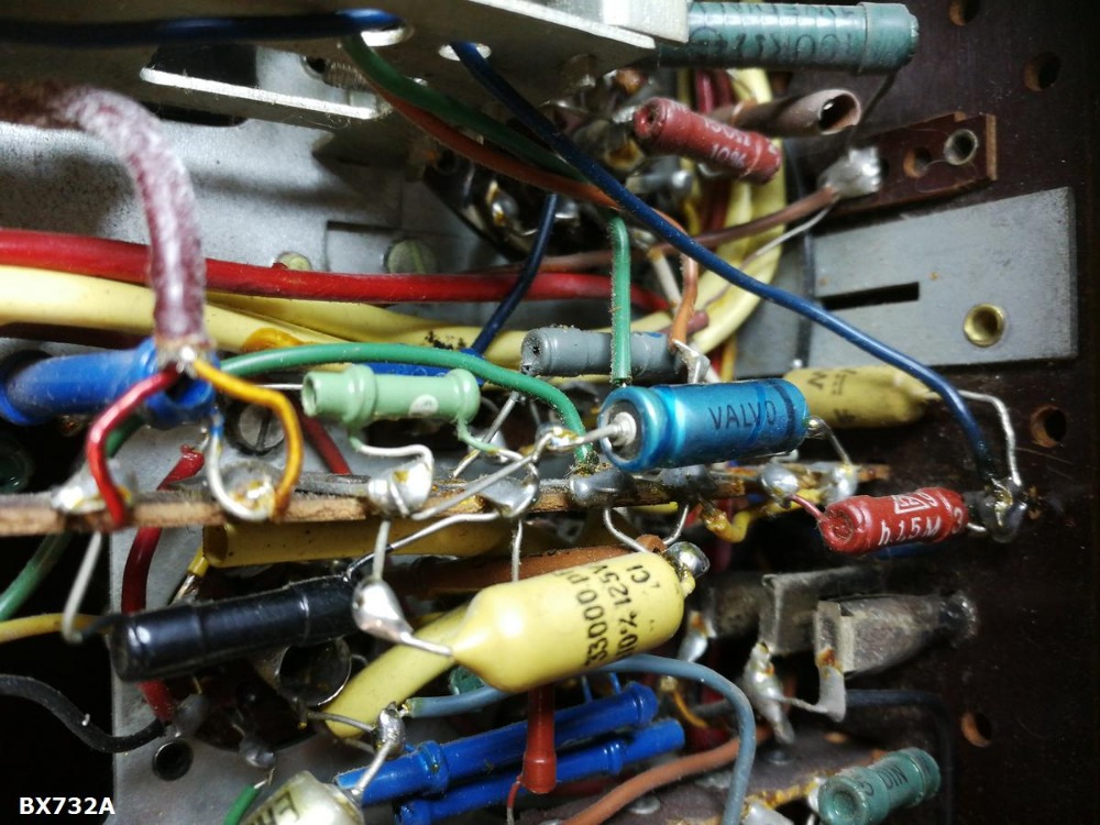

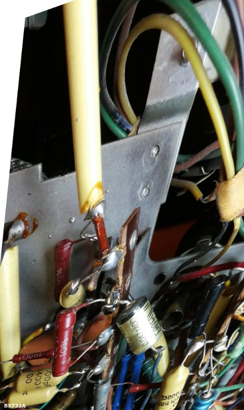

Tja, ik heb mijn toestel ook zo gefixt. Alleen heb ik wel die 0.33 µF teerknol verwijderd.

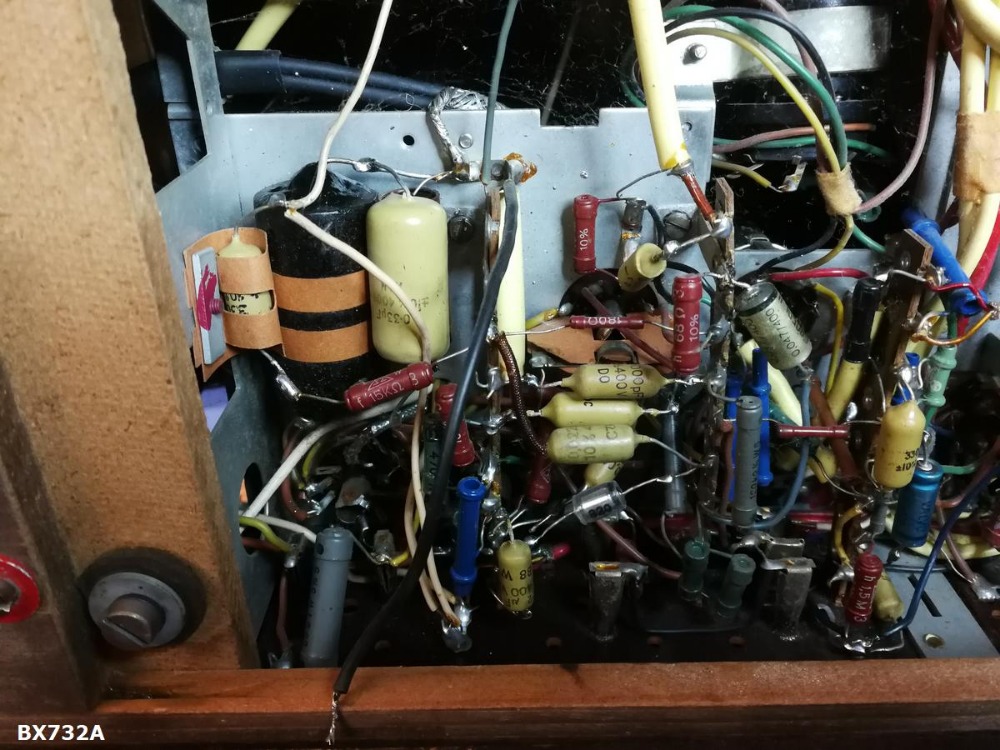

Beantwoord door Huub in topic Philips BX732A revisie?
Het is teminste goed gesoldeerd als is het wat dik
maar daar hou ik ook wel van goed tin gebruiken
ziet verders niet slecht uit

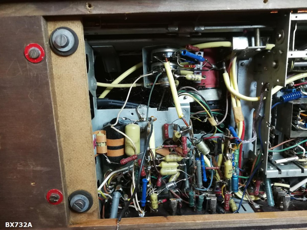

Beantwoord door Franc in topic Philips BX732A revisie?
Flink uitgebreid toestel aan het aantal onderdelen te zien.
Verder is de reparatiemethode niet de mooiste maar wel het voordeel van onbeschadigde draadsteunen met al die omgekrulde draden.
De reparatie op deze manier is overigens wel netjes gedaan.

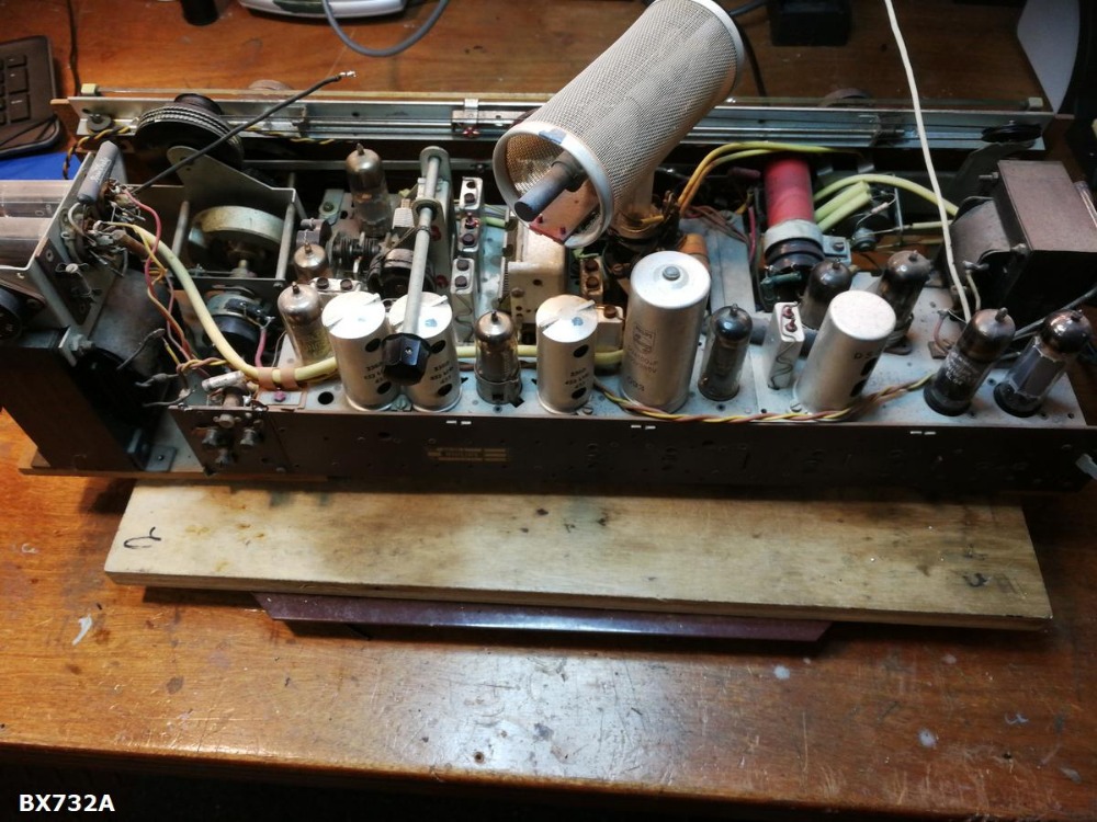

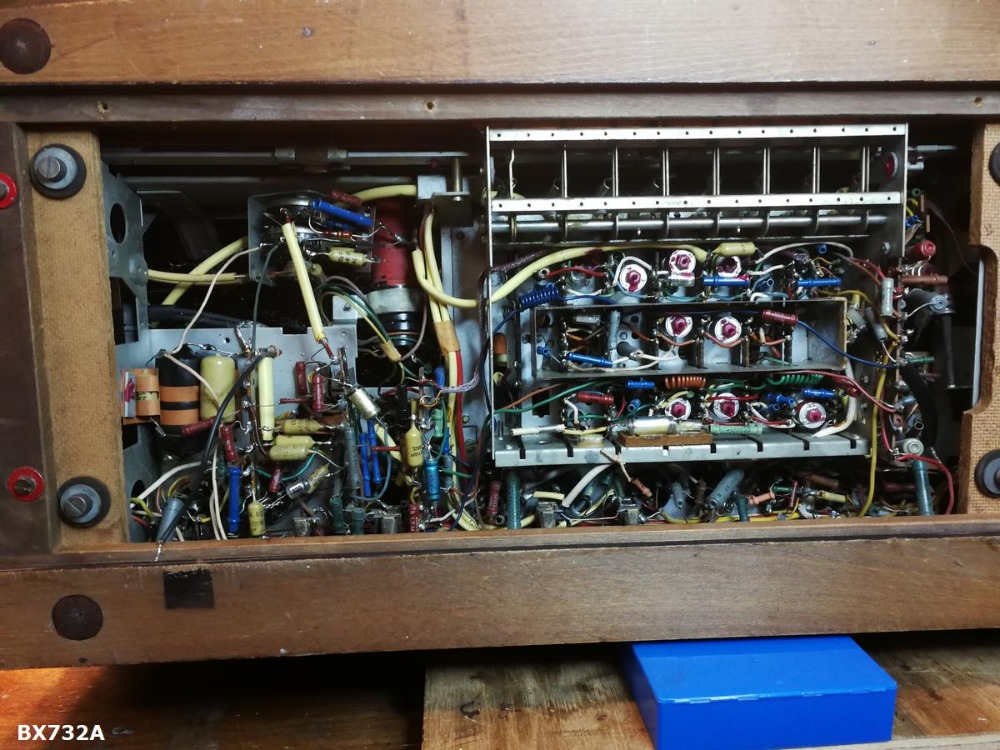

Philips BX732A revisie? werd gestart door admin
De radio is volgens mij identiek aan de Duitse Uranes BD733A. Op RM-org zijn nog wat uitvoeringen hiervan aanwezig met schema's van de component opstelling voorhanden. Ik vind het toch wel handig.
De radio laten spelen en alles werkt naar behoren, goede ontvangst, en een prettig geluid, hoog en laag ook goed. Binnen zijde was licht stoffig. Bij het openen van de onderzijde bleek er al behoorlijk in gewerkt te zijn. De meeste papier\wax condensatoren(teerknol) allemaal vervangen door Philips polyester condensatoren(mosterd in de volksmond). De verkoper zei dat hij niet wist of er aan gewerkt was. dus een eerdere bezitter heeft dit gedaan.
Ikzelf zou de nieuwe onderdelen niet op afgeknipte draadeindjes gesoldeerd hebben. Maar goed, radio toch in zijn geheel uitgekast. Hier en daar nog wat Elco's, nog wat kraken eruit halen in de schakelunits en keuze schakelaars. En de paar afgeknipte condensatoren haal ik er maar helemaal uit.
