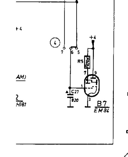

C27 kan ook slecht zijn maar in dit geval een ceramische c is de kans klein .. eerst de spanningenop het voetje meten .zegt meer over de staat van de voeding

Oog slaat dicht! Dat betekent dus dat je heel veel signaal hebt. Dat duidt dan weer op een oscillerende midfrequent. Of je front end hoewel dat niet echt voor de hand ligt. Misschien ergens ontkoppel-C'tje stuk?

Nog een opmerking: de radio weer aangezet: FM is weer goed met mijn vinger, maar de AM ruist enorm en het oog beweegt mee op het geluid.

De ECC85 vervangen, maar dat heeft niet geholpen. Bij het wegvallen van de FM, staat het oog constant dicht en geen verandering bij zoeken zenders. Je kunt ook geen ruis van de zenders meer horen. Als ik dan ook op AM zet dan vallen de zenders ook weg. Er is zeer zwak nog een AM zender te vinden met veel ruis. Als ik na een tijdje de radio weer aanzet en alleen de vinger als antenne gebruik, dan is FM en AM goed te beluisteren.

In dat geval zou ik eerst R5 470K controleren deze zijn vaak oneindig.

Volgens mij werkt het oog sowieso niet goed.
