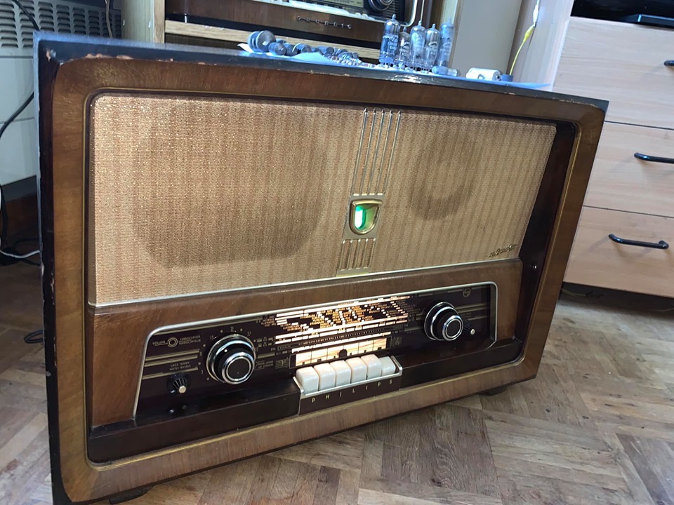

Restauratie\ reparatie B6x63A werd gestart door Erwin goossens

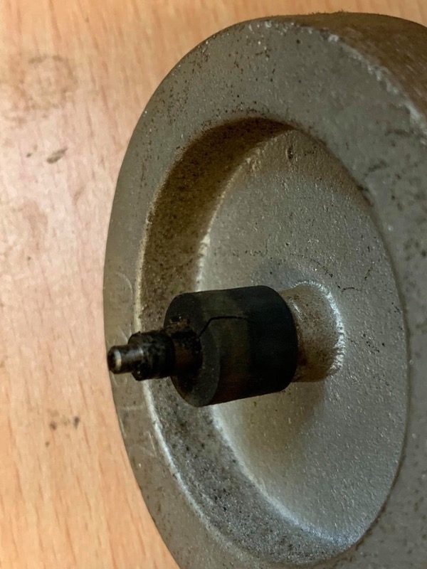

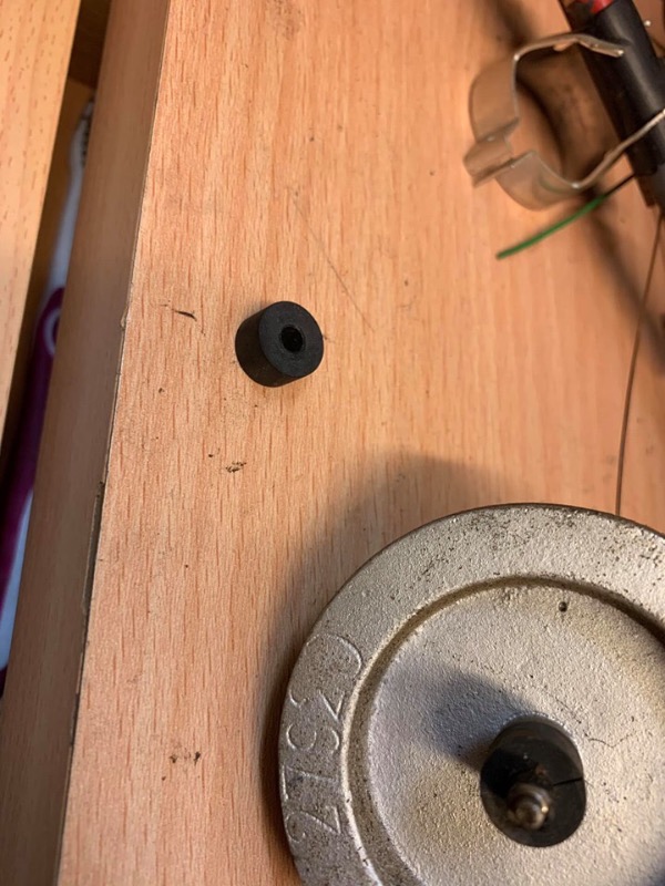

Hallo . Ik heb vorige week twee stuks van deze radio gekocht, 1 komt naast mijn B7x63A staan. Ik zou het rijtje nog willen compleet maken met de HIQ. Plano met de losse luidsprekers (type ken ik niet uit het hoofd) De radio werkte niet.schaalaandrijving MG kanalen was stuk en alle afstemmingen slipten omdat het rubber wieltje versleten was. Een nieuw BD wieltje geplaatst. De indicatie van de lage tonen reageerde niet.toestel compleet hersteld en alle defecte/verlopen componenten zijn vervangen.maar liefst 5 lampen waren zwakker waaronder 2 helemaal defect.de hoge tonen eindtrap werkte niet.door 1 een gesprongen zekering en 2 een defecte EL 84 lamp en bijhorende kortgesloten anode condensator...toestel afgeregeld en alle mechaniek gesmeerd.nieuwe stofkering . en nu is hij weer prima in orde! en kan in mijn verzameling.ik heb nog juist de zelfde radio welke na revisie/reparatie te koop gaat
