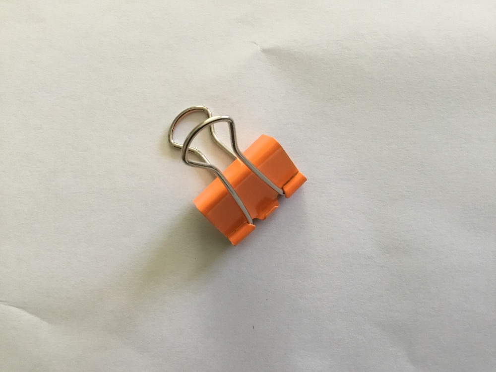

Ik span het doek op met duimspijkers, nietjes of met klemmen zoals op de foto.
De laatste heb ik heen behangerslijm gebruikt maar lijm uit een spuitbus. Dit werkt ook goed en je kan het doek ook nog altijd even lossen om te corrigeren.
Ik heb het wel nog niet gebruikt met een doek die een “tekening” bevat.
François
