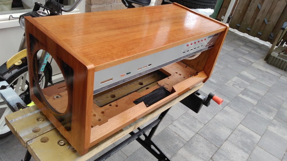

Het is inderdaad per kast verschillend.
Het deksel van de HMV 163 moest ik eerst met afbijt behandelen en vervolgens met schuurpapier 400 op de schuurmachine begonnen om de kringen eruit schuren.
Voordeel is dat ze toen bij HMV dik fineer gebruikte.
Bij de hoekkast van mijn AD5034 luidspreker set was het nog een haartje erger.
Daar moest ik met grof geweld op om de donkere kringen te verwijderen.
Ook daar heeft Philips gelukkig dik fineer op gebruikt.
Deze heb ik afgewerkt met Rambo beits afhankelijk van de gewenste kleur een of meerdere lagen.
Drie lagen had ik voor de goede kleur nodig.
De zwarte lijst onderzijde moest ik op de afbeelding nog doen.

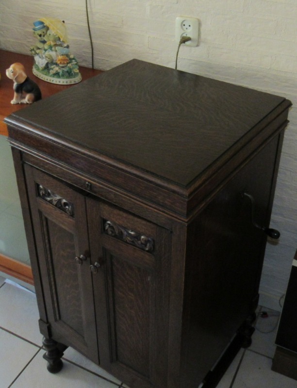

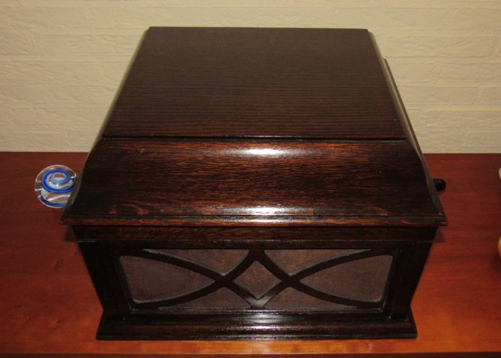

Als voorbeeld de HMV 104 grammofoon waar ik nu mee bezig ben.
Het deksel had wat donkere kringen die ik eruit moest schuren.
Het deksel met in dit geval donker eiken waterbeits weer op kleur gebracht.
Met ruim gebruik van alcohol de rest van de kast van oude was/vetlagen ontdaan en met waterbeits weer op kleur gebracht.
Het geheel van drie lagen RUWA jachtlak voorzien.
Nu is het wachten totdat de lak volledig is uitgehard voor de volgende stap, de overdreven glans te lijf gaan met staalwol.
Als voorbeeld het resultaat de deksel van mijn HMV 163 welke ook donkere kringen had.
