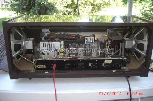

Op deze foto zie je het strooischerm nog beter, in een andere radio.
Je ziet ook de ophanging door middel van veertjes.
Daarvoor zitten in het plastic strooischerm gaatjes in de hoeken,
met ringetjes in het strooischerm. Die ringetjes waren om scheuren
van het plastic te voorkomen (het strooischerm zit door die veertjes
behoorlijk strak). Men wist toen al dat het plastic niet erg sterk was.
Door de ouderdom is het witte plastic vaak ook vergeeld.
Als het strooischerm in jouw radio geheel ontbreekt, zit er nagenoeg
niets anders op dan eenzelfde type radio te zoeken waar dat strooischerm
nog in zit, of om dat strooischerm na te maken en terug te plaatsen in
die radio, of om dat strooischerm in jouw radio te plaatsen en de andere
radio als slooptoestel o.g. te bewaren.
Je hebt namelijk dus ook die vier veertjes nodig.
Iemand met dezelfde radio zou ook het scherm uit zijn radio kunnen halen
en voor je kunnen namaken, maar dat is een hele toer en je moet nog steeds
op zoek naar die vier veertjes.

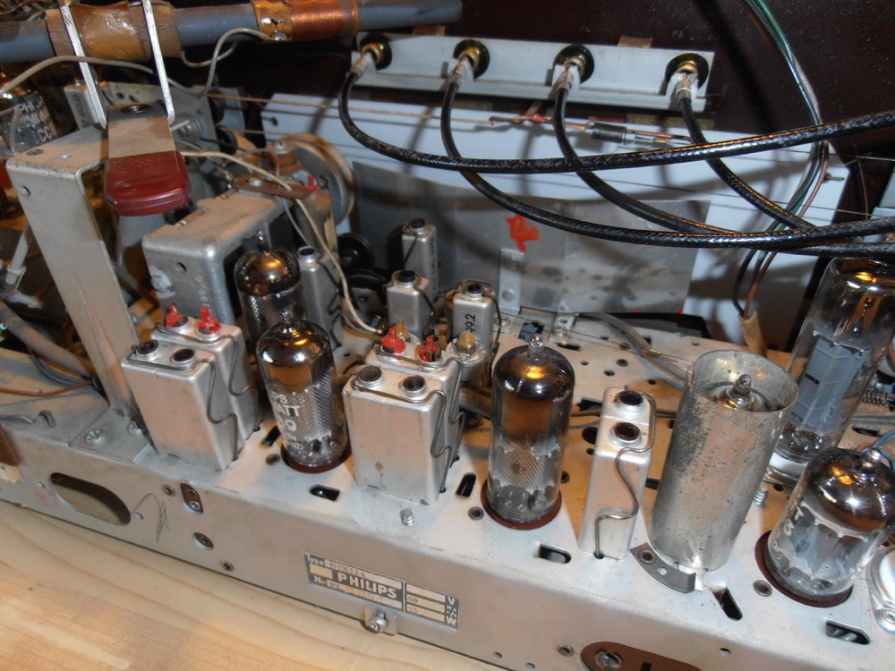

Dit was geen kartonnen plaat maar eentje van dun wit plastic.
Hij 'hangt' met vier kleine veertjes achter de glazen schaalplaat,
maar met enige ruimte tussen de schaalplaat en dit 'strooischerm',
zodat de aanwijzers voor de bandbreedtes vrij langs de schaalplaat
kunnen bewegen.
Op de foto zie je het witte strooischerm achterin de radio zitten.
Om een ontbrekende strooischerm te plaatsen dien je een originele
te hebben (een oude die stuk is bijvoorbeeld, het is plastic en ze breken
tegenwoordig nog wel eens door de ouderdom) voor de maatvoering.
In die hoeken zitten gaatjes voor de kleine veertjes, die je dus ook moet
gaan zoeken.
kunnen bewegen.
gaan zoeken.

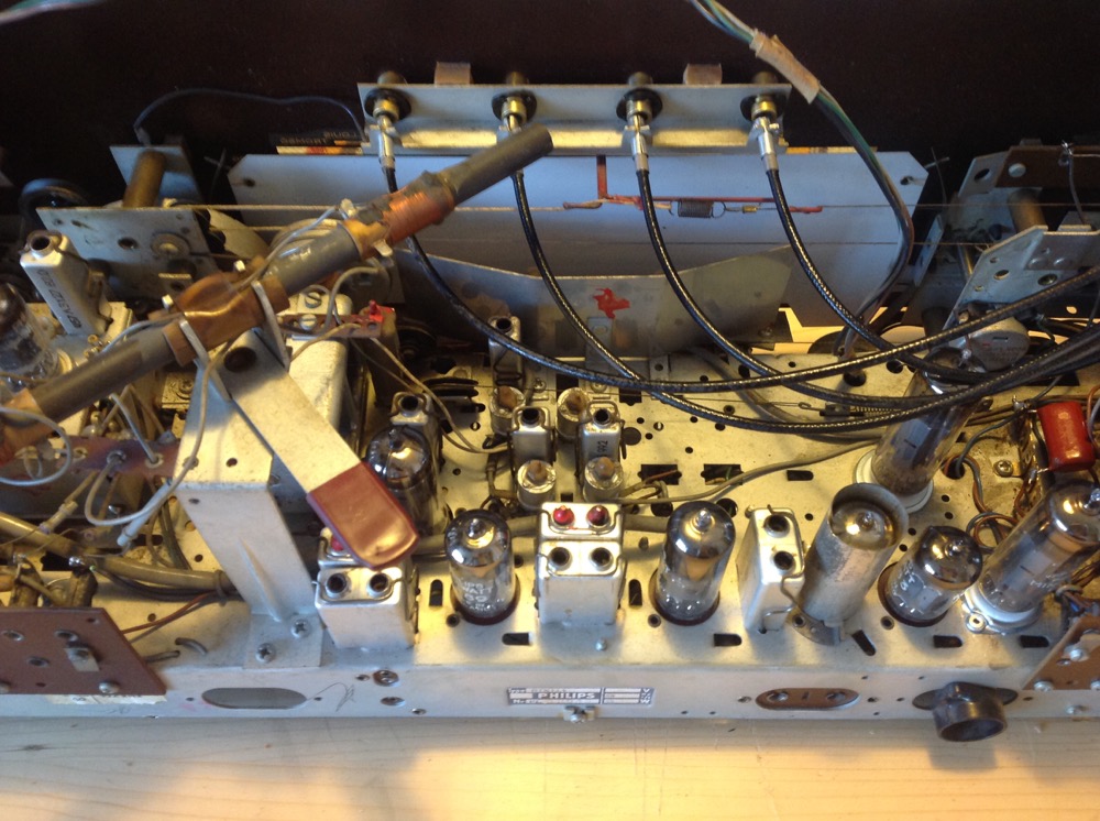

Beste Forumleden,
Mijn radio mist de (kartonnen??) plaat achter de zenderschaal. Philips nummer A9.885.07.
Het felle licht van de zenderschaal begint mij te vervelen.
Ik wil een achterplaat maken, maar kan geen ruimte (gleuf) vinden om deze te plaatsen. Een test A4'tje om de positie te bepalen mislukt, omdat de FM wijzer dan verdwijnt. Ik heb ook geen idee welke vorm het is en waar deze begint en eindigt. Met een recht stuk papier kom ik telkens verkeerd uit of komt de FM wijzer tegen het papier.
Wellicht dat iemand mij kan helpen.
Groet,
Richard
