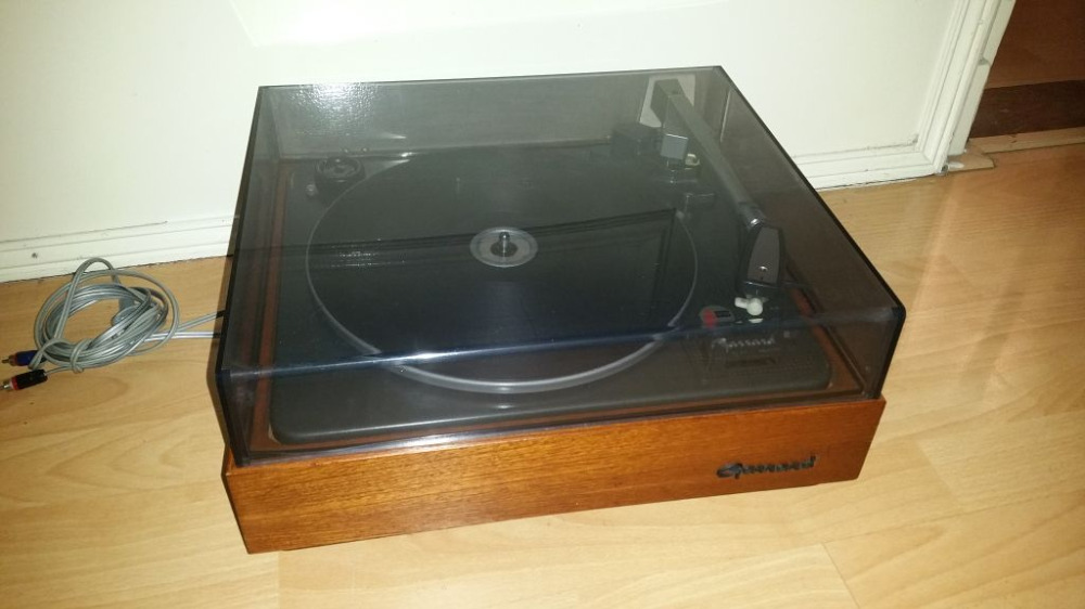

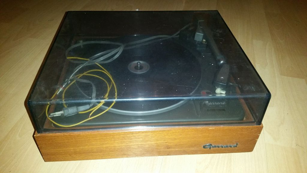

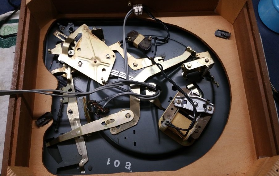

Afgelopen week vond ik geheel ergens achter aan verscholen in mijn kelder
een GARRARD SP20.
Zo ver hoef ik soms niet eens naar een beurs om "nieuw" speelgoed te bemachtigen.
Denk al stuk of 15 jaar in bezit, was nog ingepakt van een verhuizing.
Tijd om er leven in te brengen en een flinke poets beurt.
Na wat olie op de motor en reinigen van tussenwiel.
Lagering plateau opnieuw in vet en olie.
Liep al weer als een zonnetje.

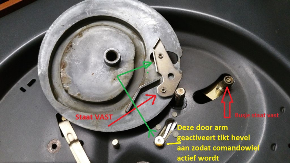

Maar bijna einde plaat liep de arm niet meer door en sloeg dus de plaat over of wel
was niet van plan nog maar 1 groef verder te spelen.

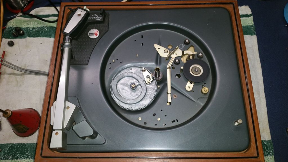

Na onderzoek van het mechaniek bleek het commandowiel het probleem.
De arm beweegt een mechaniek die vervolgen op commandowiel een hevel aan duwt waardoor
het tandwiel plateau het commandowiel mee pakt.
Deze hevel zat muur vast.
Dat kon uit elkaar genomen worden, geheel gereinigd en heel weinig olie.
Ook het busje wat in het commandowiel loopt zat geheel vast.
Ook gereinigd en alles nieuw vet in loopwerk.

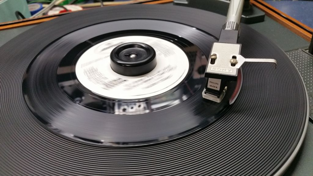

Element Sonotone 20-T1 was de naald er nogal aan toe.
Bij zoeken van andere naald kwam ik een Sony Headshell tegen met een GP401.
Deze heeft de zelfde fitting als de Garrard bleek.

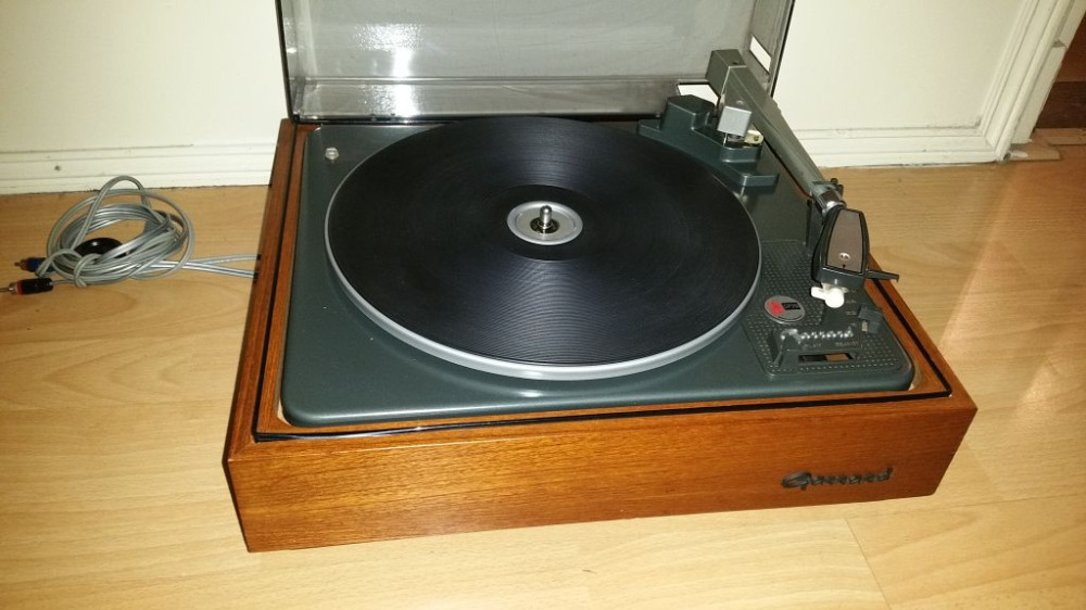

Ha geinig, element in een hoek gezet en aangezien het allemaal weer soepel loopt,
op 2gram trekt de pick-up zelfs dit element, en slaat nog netjes af ook.

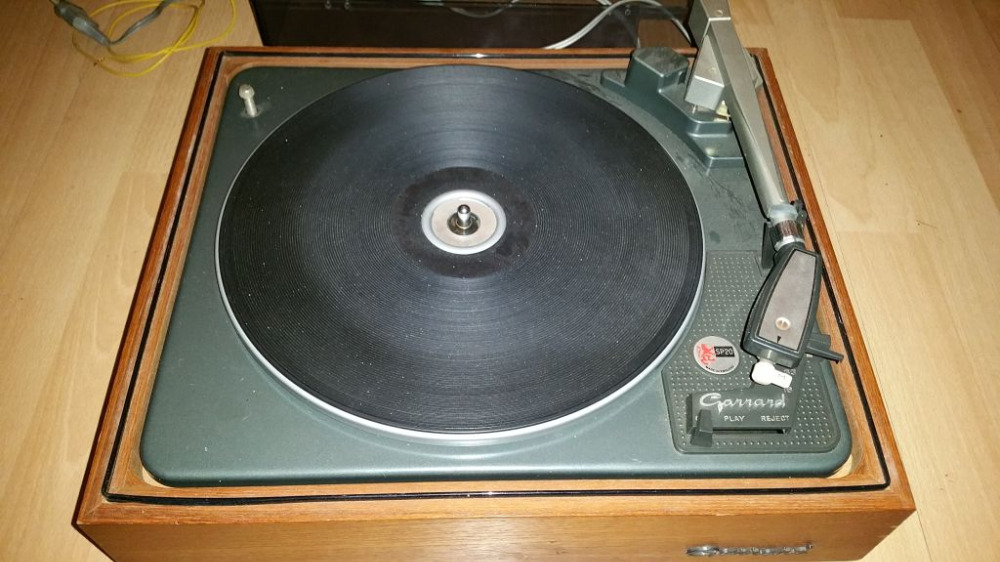

De kap een hele grote poetsbeurt gegeven , deze zag er niet uit.
De console in de meubelolie gezet.
Is allemaal weer perfect toonbaar.
