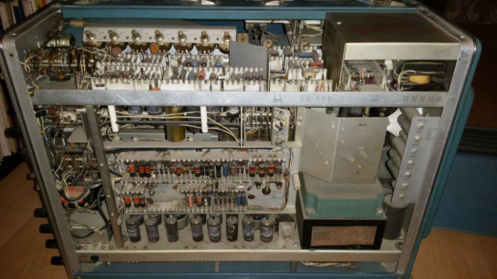

Hier BUIZEN en Veel
Tektronix 545,585 en 532

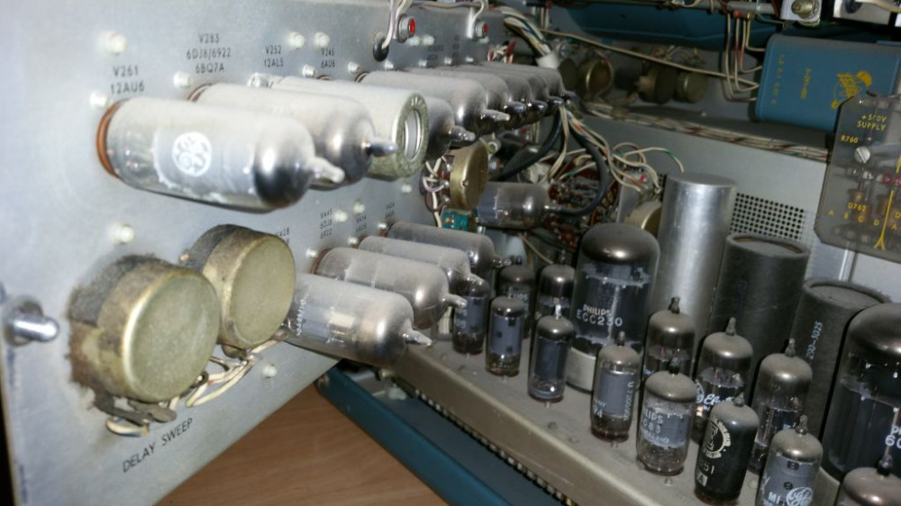

Bedenk zo'n gevaarte heeft -de 545 dan wel zo'n 80 buizen aan boord.

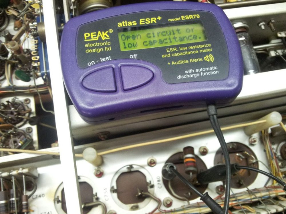

Hier de 545 aangepakt,
JEB Ik heb er 3... en had er meer.. maar zoals dat gaat...
Kijk da's buizen praat.
Ok is niet lekker en heeft wat foutjes.
Ventilator door zijn rubberstuds heen dus vervangen die ophanging.
Daar moet wel een manual bij hier DEEL van de boeken, ik heb er meer

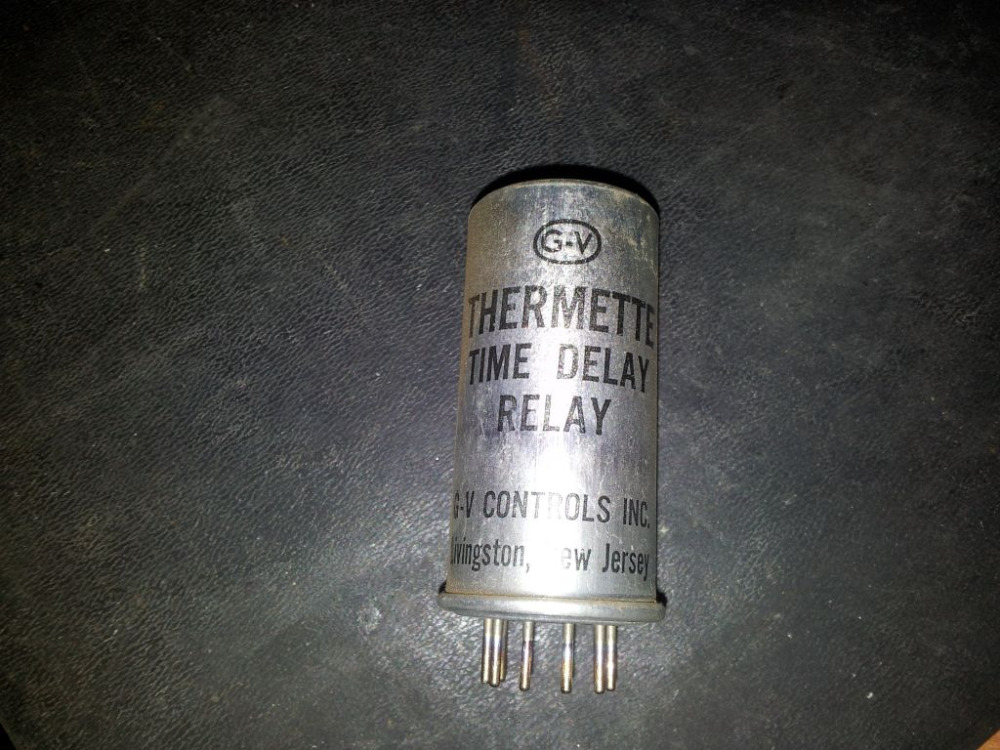

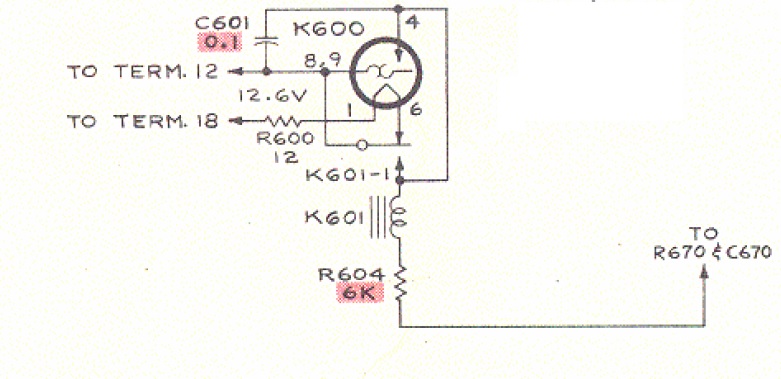

Toestel heeft een opwarm tijd van ca 45 sec, dat gaat middels een timer relais.

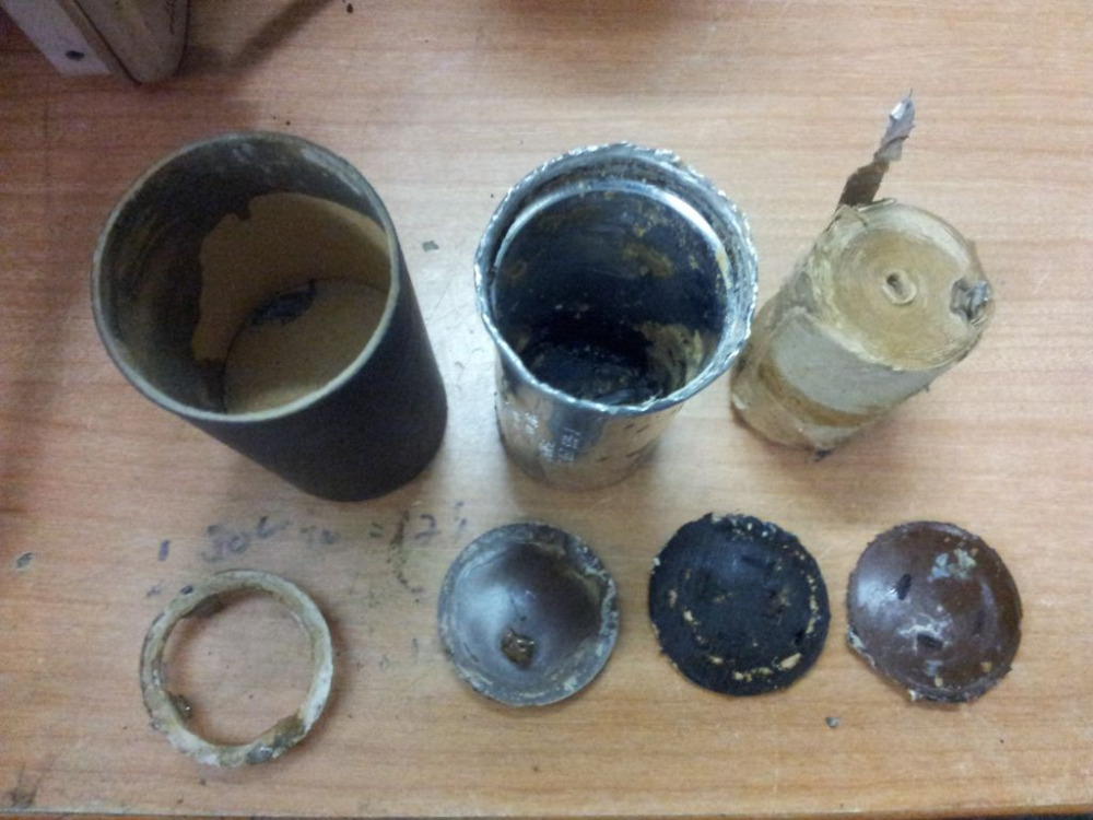

soms ook middels een timer glazen buis,de 6NO45T
deze heeft een metalen buis. Inwendig wordt het opgewarmd en tik over na ca 45sec.
Er bleek wat loos te zijn met dit buisje, van daar het wat geratel soms en soms geen beeld.
Deze is ook niet lekker

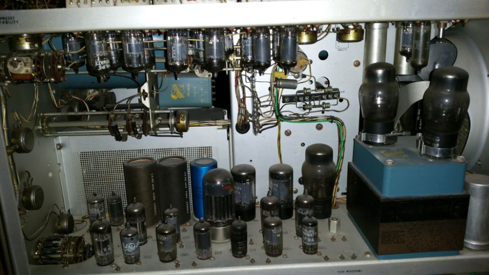

En omdat het zo'n mooi toestel inwendig is houden we dat zo - inhoud vervangen.

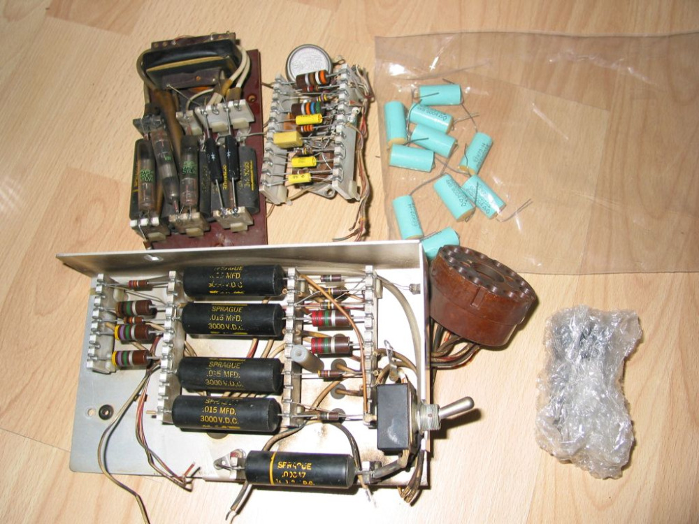

Hoogspannings circuit ook oude spul er uit, zo lek als een mandje die Sparque doen hun naam eer aan

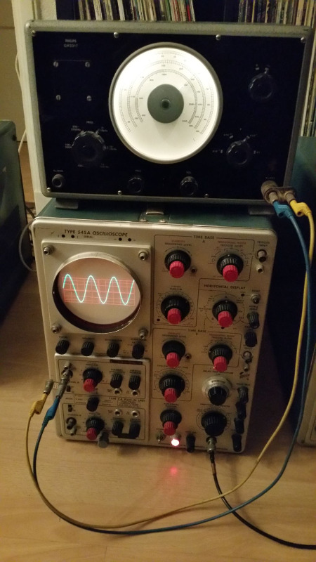

Trigger zat nog fout.Bleek een rot buisje te zijn.

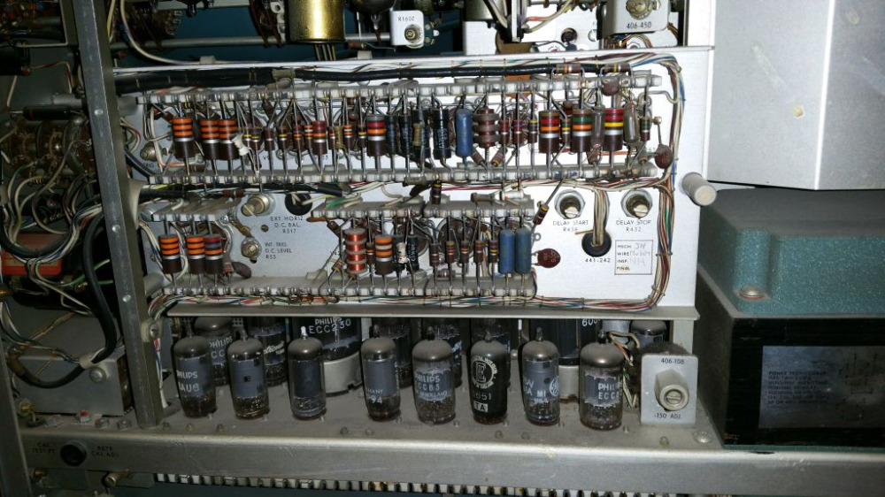

Wat sfeer PLAATJES.
Hoeveel buizen telt u op deze foto

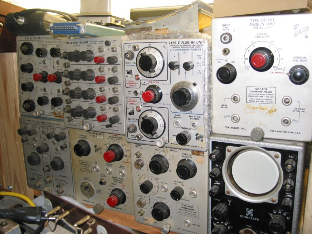

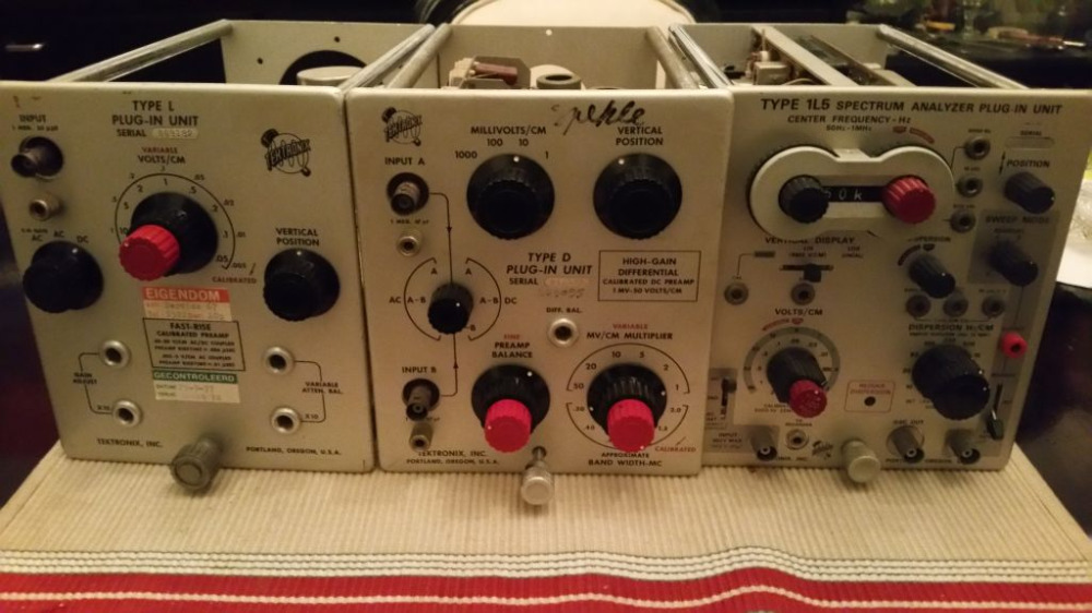

EN natuurlijk wat plugins... LET OP die Rechter !! Spectrum Analyzer
Ok die is Stuk nog, wordt een héél project die pugin, 2x 100kHz kristal zijn niet goed.
Zitten al nieuwe in maar vorige eigenaar kreeg die niet goed.
Ik had er al een paar
