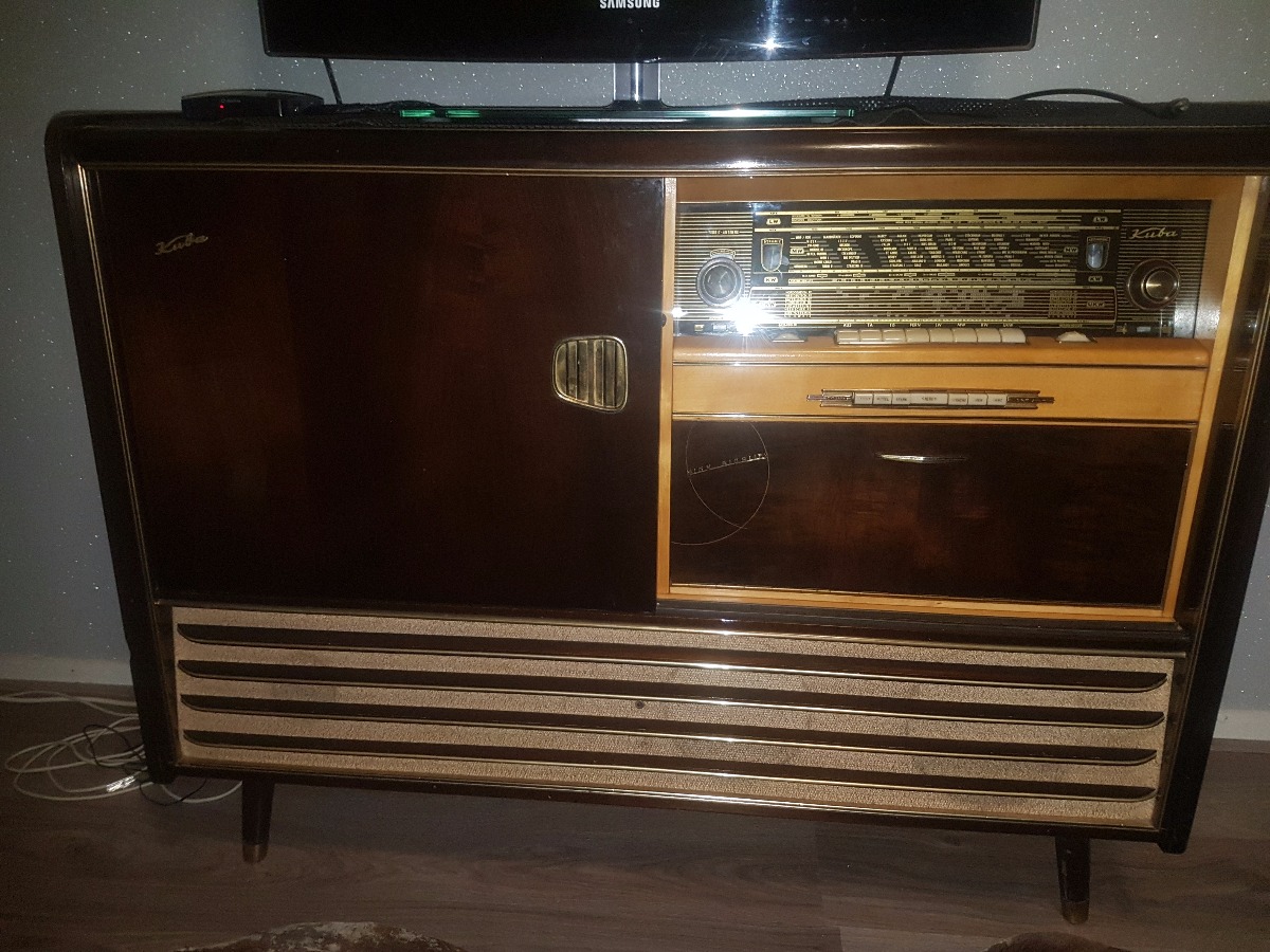

Als ik het zo lees, heb je weinig kennis van de techniek van buizenradio's. Of je nu geholpen wilt worden met een revisie van het toestel door het zelf te doen, of je wilt het aan iemand uit besteden.
Het chassis van de radio zal uit het meubel gehaald moeten worden.
Dit zou je zelf kunnen doen. Als je van reparatie niet je hobby wil maken en gewoon van je meubel wilt kunnen genieten, het chassis dan aanleveren aan iemand die het geheel wil nazien.
Welkom bij ons forum en de website.

Wat zijn afstemmingslampjes? Schaalverlichting? Als die uitgaan is het iets primairs. Gloeien de buizen dan ook niet meer? Met dat brandrisico loopt het wel los maar je radio heeft wel revisie nodig. Aanzetten is inderdaad geen goed idee.

Het apparaat niet meer aanzetten kans op sluiting erger voeding kan in de brandvliegen
Het toestel moet een grondige revisie hebben waar alle oude papier condensatoren vervangen moeten worden door moderne condemsatoren ook de weerstanden.
Dus foto maken van de bedrading aansluitingen en dan los halen
Chassis uitbouwen.
En dan naar iemand die het kan reviseren dit wel grondig ivm veiligheid
Of de chassis laten staan tot feb 2019 dan is er techno nolgica beurs in het hampshire hotel emmen
Daar is ook een reparatie stand van de nvhr..
Misschien meld iemand uit jouw omgeving.
Anders weet ik ook wel een heel goed adres maar is in noordholland maar dan zul je wel een auto nodig hebben
En filmpjes plaatsen kan maar eerst uploaden via youtube en de link hier plaatsen
Succes

hallo ik ben ayzoo en heb een kuba milano die in vrij goede staat is.
ik plaats dit bericht omdat hij na een tijdje geen geluid meer geeft en de afstemmings lampjes uit gaan. zelf denk ik dat het iets met de lampen voetjes is maar heb er zelf niet zoveel kaas van gegeten. ik zou hem graag weer helemaal klaar hebben is er iemand hier die me hier hij kan helpen. zal een foto en filmpje toevoegen.
filmpje toevoegen lukt niet
