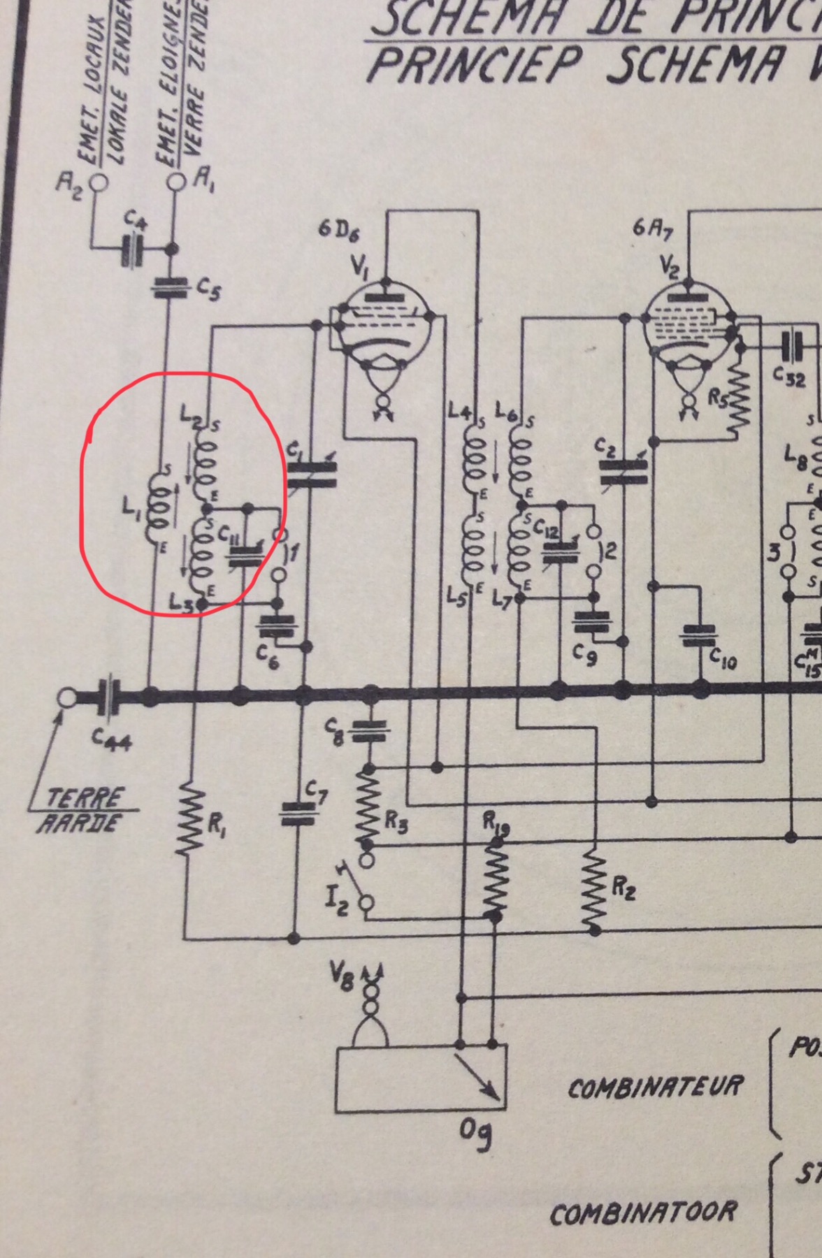

Cees,
Bedankt voor uw antwoord.
Op deze vraag is op het buurforum ook in dezelfde zin geantwoord.
Dus zal er niets mis zijn met de HF spoel en dus met de ganse kring.

Beantwoord door Cees in topic Vraag over eerste HF trap van een radio
Ik vraag mij wel af of er dan nog een selectieve ontvangst is.
Mogelijk ook wat korte golf fluitjes er door. Vooral als je een lange draad antenne
hebt. Het originele ontwerp is niet voor niets zo. Harder spelen zegt natuurlijk niets.
Cees.

Hallo,
Ik zit met een vraag over een technische waarneming in de eerste trap HF die ik in een aantal SBR radio’s heb ondervonden. Meer bepaald de antennekoppeling.
Als ik op de antenneingang, ver of lokaal speelt geen rol, een gemoduleerd signaal zet en de eerste transformatorspoel op maximum afregel komt het signaal mooi door.
Als ik nu het signaal op het rooster van de eerste buis breng, komt het signaal veel sterker door.
De spoelen heb ik nagemeten en hebben de waarde van de technische informatie van deze radio’s
De condensatoren in de kring zijn ok.
Kan er iemand mij hier een uitleg voor geven?
Ik voeg een schema toe van de laatste radio waar ik dit waargenomen heb.
Met vriendelijke groeten
François
