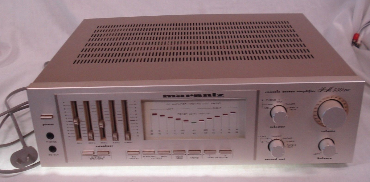

05 sep 2017 19:05 - 05 sep 2017 19:09 #68553
Kan iemand mij helpen aan het schema Marantz pm 550dc werd gestart door Huub
Ik heb en marrantz versterker daar schakelt het relea,s niet van
ik heb daar graag het schema van om metingen te doen
het groene lampje gaat wel branden .
de zekeringen zijn heel verders niks te zien van verbranding van binnen
heb al zo het een en ander door gesoldeert op de print
