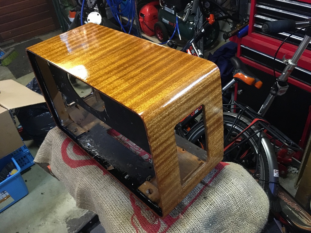

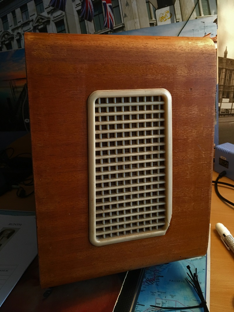

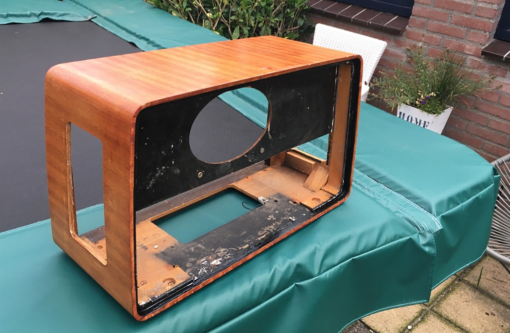

De foto lijkt altijd mooier natuurlijk en er zijn nog wat lagen te gaan, maar het ziet er nu al veelbelovend uit.

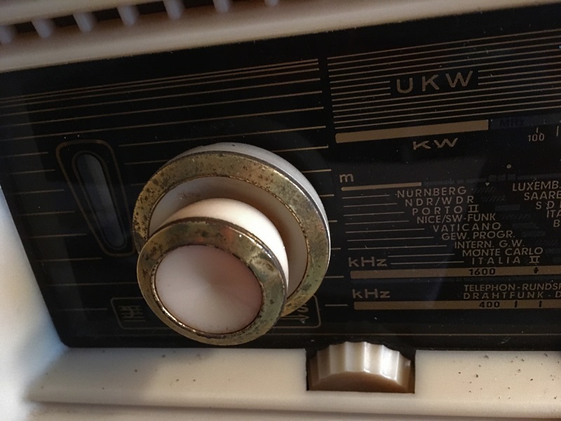

Bedankt voor de tip voor de knoppen, dat ga ik proberen.

31 jul 2017 07:10 #68031
Beantwoord door admin in topic Blaupunkt radio Sultan 2620, 1959
Mooi resultaat.
De sierranden van je knoppen zou je eventueel met korrel 200 opschuren, en dan met een goudpen inkleuren en na droging afwerken met lak.
De volgende gebruiker (s) zei dank u: Tante To
30 jul 2017 22:48 #68028
door Tante To
Blaupunkt radio Sultan 2620, 1959 werd gestart door Tante To
Hallo,
Mijn ouders hebben in 1959 een Blaupunkt Sultan 2620 gekocht die ik sinds een aantal maanden weer in mijn bezit heb. Ik ben zelf van 1962 dus kan me deze radio nog goed herinneren, ik heb ook wat foto's waar ik als klein ventje bij deze radio sta. Reden genoeg dus om de radio in ere te gaan herstellen. Nieuwstaat zal niet gaan lukken, maar ik ga mijn best doen.
Elektrisch geen grote problemen kunnen vinden, de radio heeft ook niet zoveel branduren gehad, alle buizen zitten er nog origineel in en de EM84 heeft nog volop licht , de potmeters en schakelaars kraken niet. Van het middengolf afstemkoord is alleen op 1 plek de buitenmantel afgerafeld. De binnenkant is van metaal, hopen maar dat dat goed blijft..
De koppelcondensator tussen de EABC80 en de EL84 lekte wat DC spanning waardoor er door de EL84 zo'n 48mA stroomde. Dat is nu weer netjes 36mA. Misschien de Seleniumcel vervangen, maar daar is eigenlijk (nog) geen reden voor.
Erg service vriendelijk is deze radio trouwens niet, om overal bij de onderkant van de print te kunnen komen moet je nogal veel slopen. Maar goed, hij werkt verder prima met een mooi geluid en is bijzonder gevoelig op met name de FM.

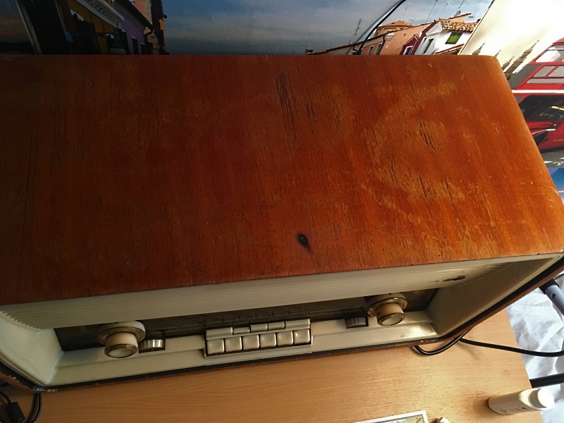

De kast ziet er niet netjes meer uit, de radio heeft nogal wat meegemaakt. Ik heb hem heel lang op mijn slaapkamer en hobbykamer gehad in het ouderlijk huis en dat heeft nogal wat sporen nagelaten. Met name een brandvlekje van de soldeerbout.
Dus..

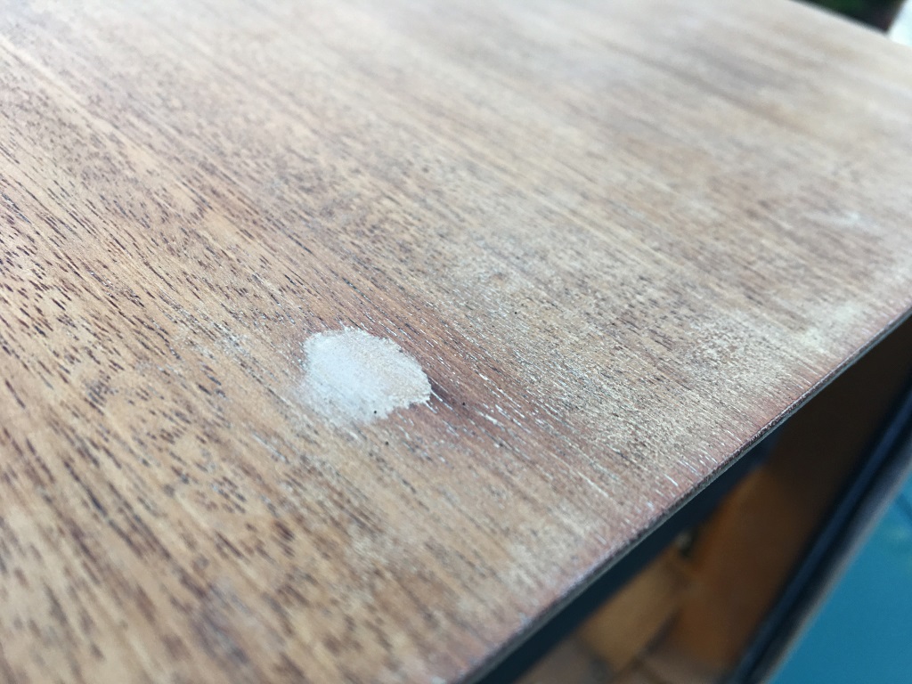

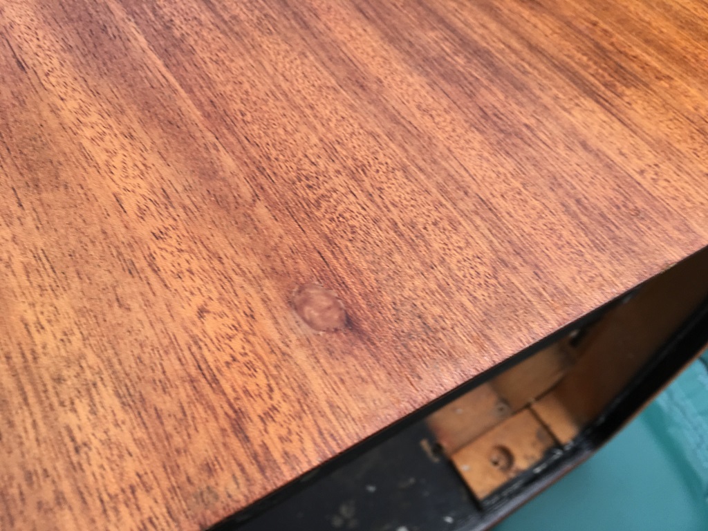

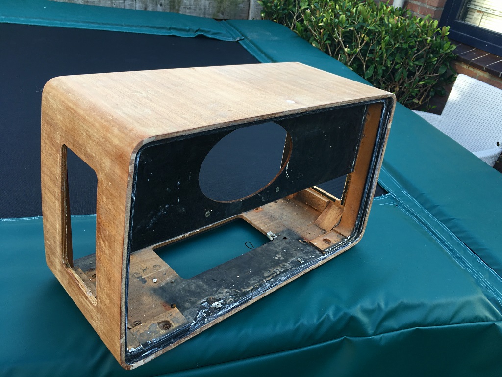

De gehele kast ontmanteld, alle lak met afbijtmiddel verwijderd, vervolgens schuren tot je een ons weegt en nu is de eerste laklaag er weer op gespoten. Ik ben geen meubelmaker, maar heb voldoende tips gekregen hoe dit aan te pakken. Nog wat laklagen te gaan en dan polijsten en dan zou het er weer netjes uit moeten zien. Het eerste resultaat is al heel aardig, vind ik zelf. Ik zou alleen de knoppen nog willen vervangen en 1 luidspreker kapje aan de zijkant is kapot. Misschien zijn er hier mensen die nog wat hebben liggen ??
Nog even geduld hebben dus en er dan een mooi plekje voor vinden.
Groeten weer, Wilfred
