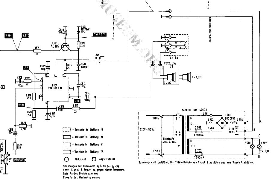

Vaak, vooral bij de Philips draagbare radio's was het eind IC defect.
Tik je er met het heft van een schroevendraaier er tegen, dan hoor
je in veel gevallen een gekraak en speelt de radio weer even.
Ik heb die IC's vaak moeten vervangen in die tijd.
Cees.

Beantwoord door Cees PA1DBA in topic Schema gezocht
Welkom Hans !
Kijk hier eens voor het schema: www.radiomuseum.org/r/loewe_opta_loewe_r115_52246.html
Als je op het uitvergrote schema klikt ,kan je het per e-mail aanvragen, en wordt het direct verstuurd.
Gezien de klacht van het apparaat ,zou ik het zoeken in de elko's rond het eindversterker ic.
Succes!

20 apr 2017 16:31 #66514
door Hans Klunder
Schema gezocht werd gestart door Hans Klunder
Even voorstellen,
Ik ben Hans Klunder uit Nijkerk.
De laatste tijd krijg ik meer ruimte voor de hobby.
Buizentoestellen heb ik aardig onder de knie.
Transistorradio^s wordt moeilijker.
De vraag is dan ook: heeft iemand het schema van de Loewe Opta R115 artikelnr: 52246.
Het mankement is alsvolgt: direct na inschakelen is er geluid, wat ook direkt weer wegvalt na 1 sec.
Dit is ook het geval op de pickup ingang.
Wie weet waar ik zoeken moet?
Mvg
Hans
