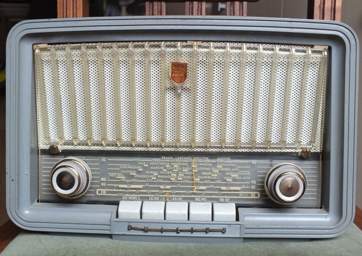

Dit kleine toestel heb ik gisteren opgehaald.
Een kennis van de schenker wilde deze naar de stort brengen.
Uit het toestelletje kwam nog enigszins geluid, zwak en na een aantal minuten vervormde het geluid.

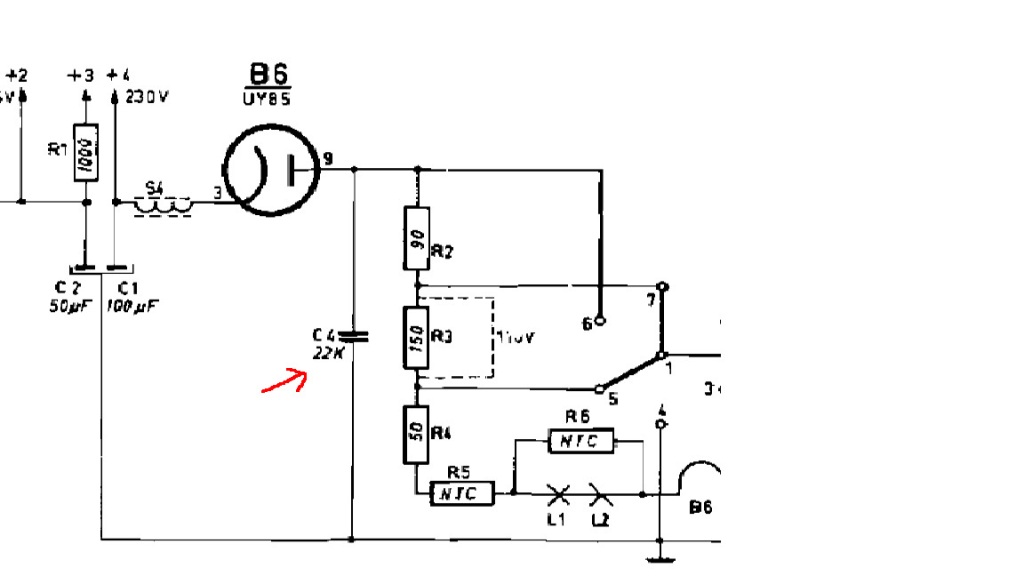

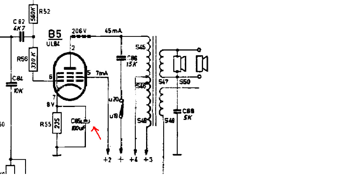

Na vervanging van C4 en C86 had hij weer een grote mond.
De vervorming was er na enkele minuten nog oorzaak de UL84.

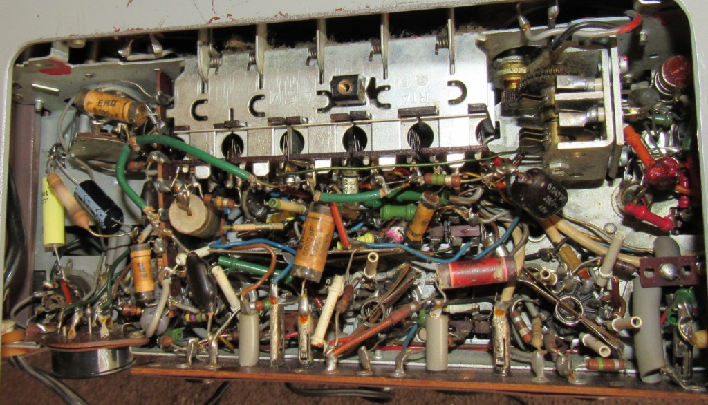

De overige ERO's en wima's ga ik nog vervangen.
