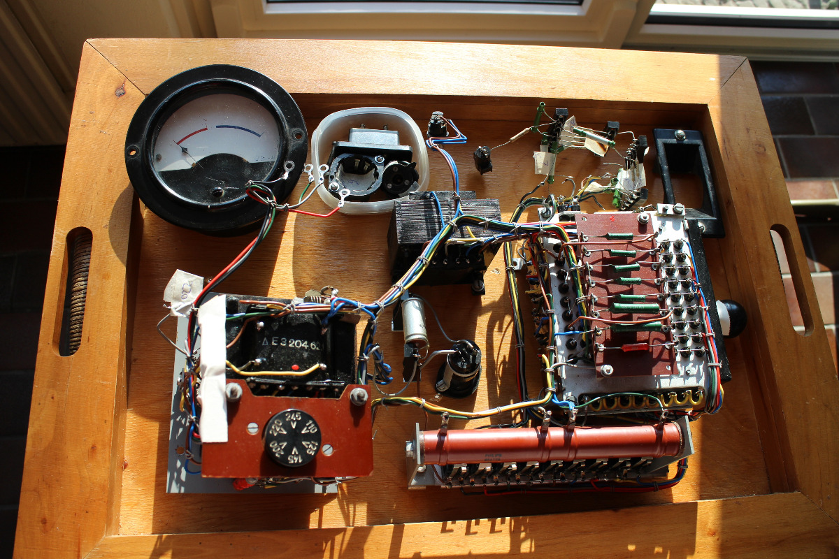

Beste forumlezers,

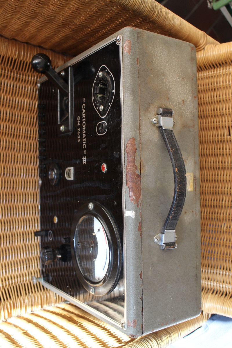

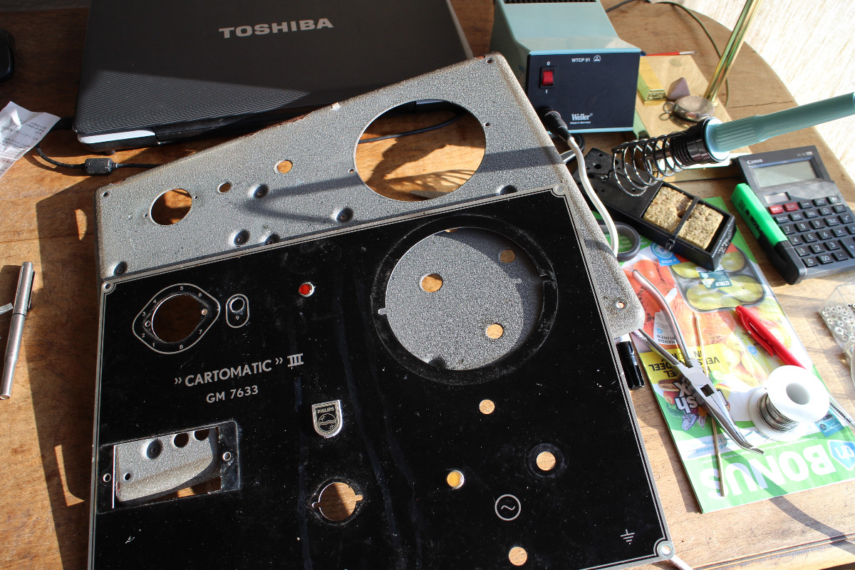

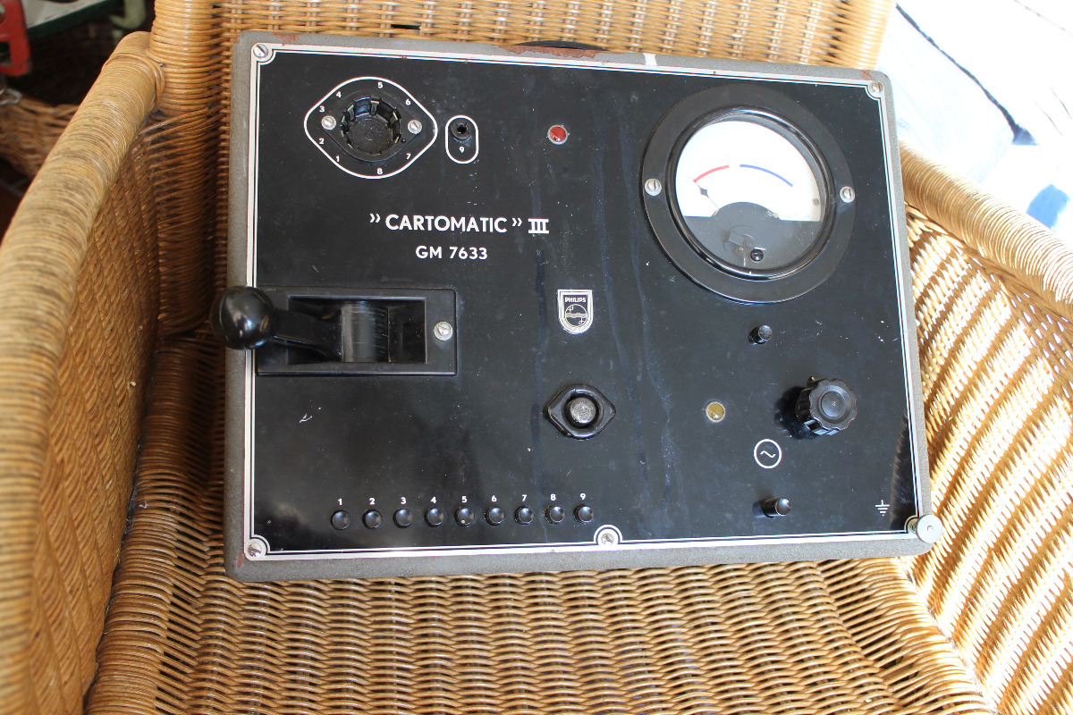

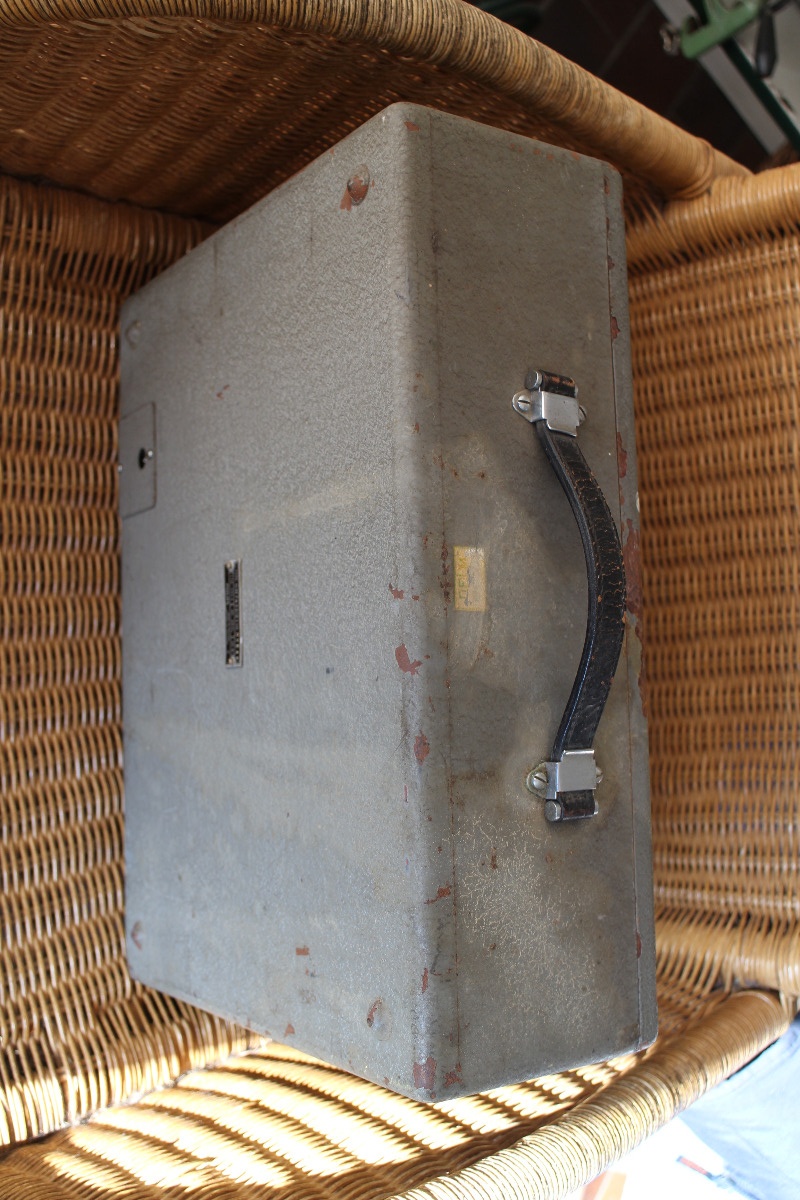

Al ruim een jaar staat hier in huis een Philips Cartomatic III buizentester te wachten op betere tijden. Het apparaat is van Andy, maar ik mag hem ook gebruiken. Na een jaar heb ik de tester eindelijk op de werkbank (lees keuken aanrecht) geplaatst om hem aan een nader onderzoek te onderwerpen en de kast te openen.
Wat mij opvalt is dat het apparaat aan de buitenkant de nodige schoonheidsfoutjes vertoont terwijl het aan de binnenkant nog helemaal in nieuwstaat verkeert. Ik moest even aan mezelf denken...............
Van binnen is de Cartomatic III nog als nieuw en verwacht ik niet dat er veel aan mankeert.

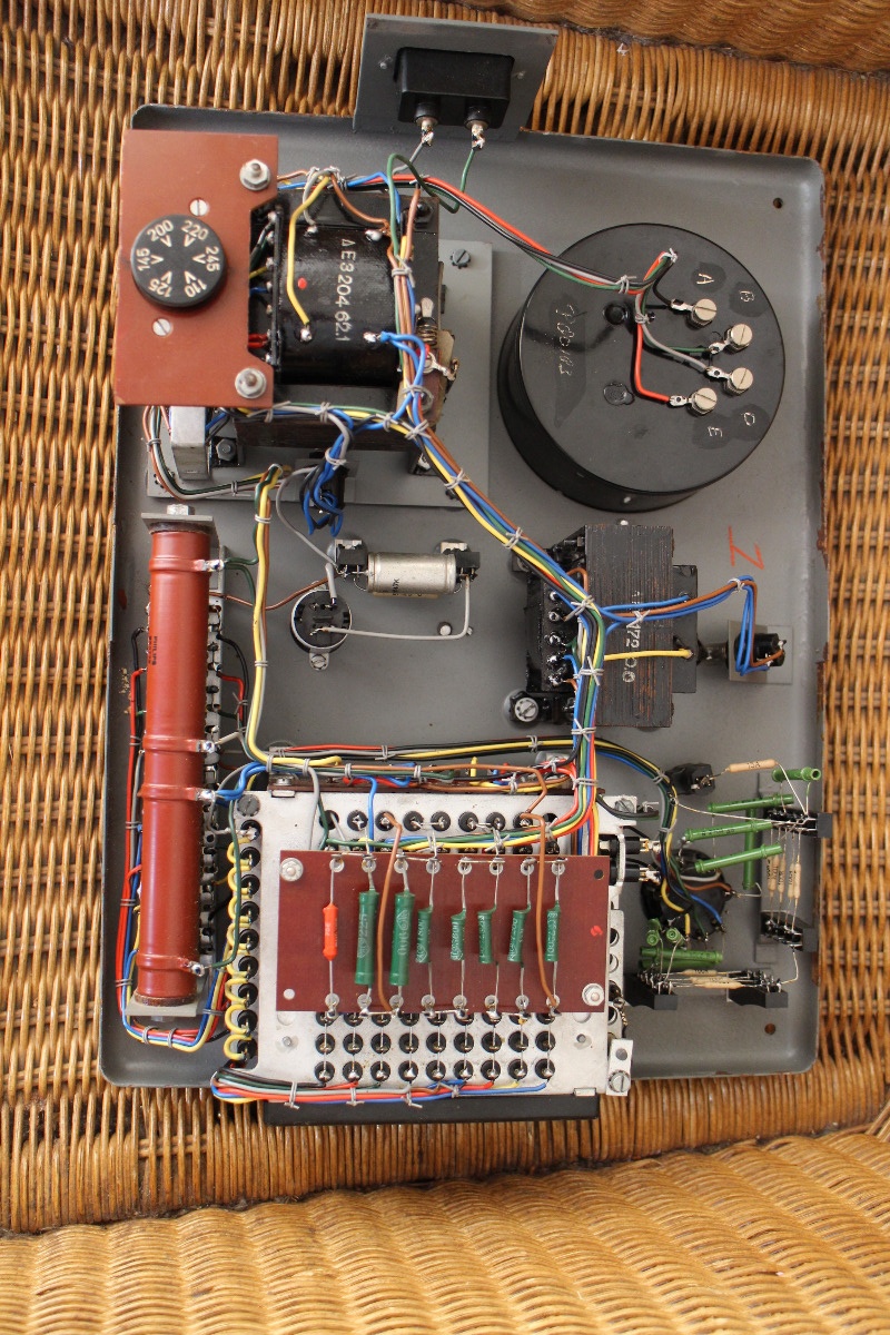

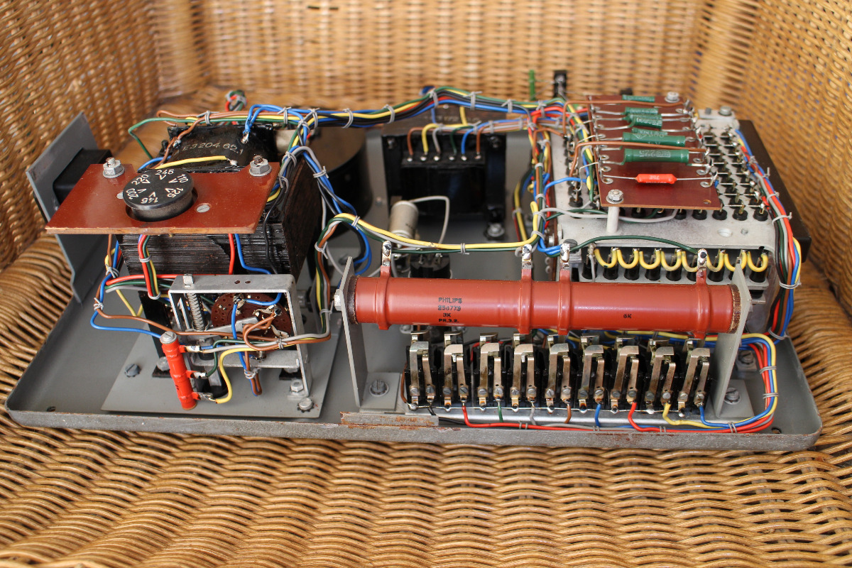

Ik ben maar eens begonnen om alle componenten voorzichtig uit de kast te halen, zodanig dat alle schroeven en sluitringen straks weer terug op de zelfde plaats worden gemonteerd.

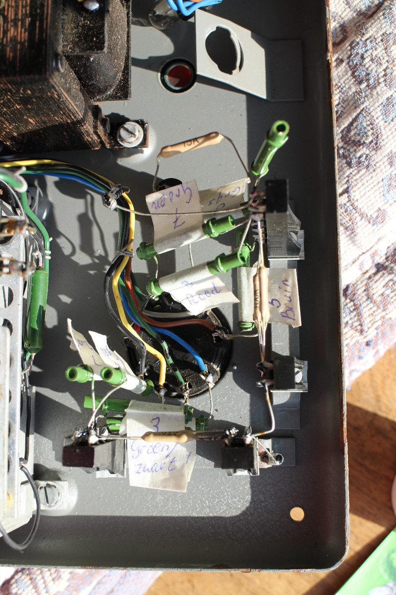

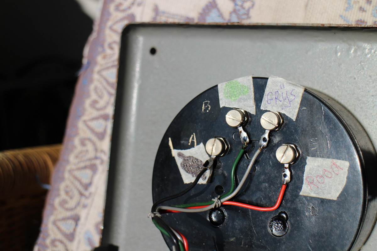

De stickertjes geven aan hoe de soldeerverbindingen hebben gezeten, zodat er straks niks mis kan gaan tijdens het opbouwen.
Tot zover het demontagewerk. De diverse schakelaars worden gangbaar gemaakt en gereinigd, de beide controlelampjes vervangen door nieuwe.
De metalen kast gaat a.s. maandag naar Limburg om gestraald te worden en gespoten te worden met epoxy primer. Tot slot wordt de behuizing voorzien van een fraaie laag zilvergrijze Hammerite hamerslag lak H116. Dezelfde kleur als de Philips testapparatuur uit de bekende GM serie.
Tenslotte een vraagje: weet iemand of er nog speciale dingen zijn waar ik op moet letten bij het herstel van zo'n meer dan 60 jaar oude Cartomatic?
Groeten, Hans
