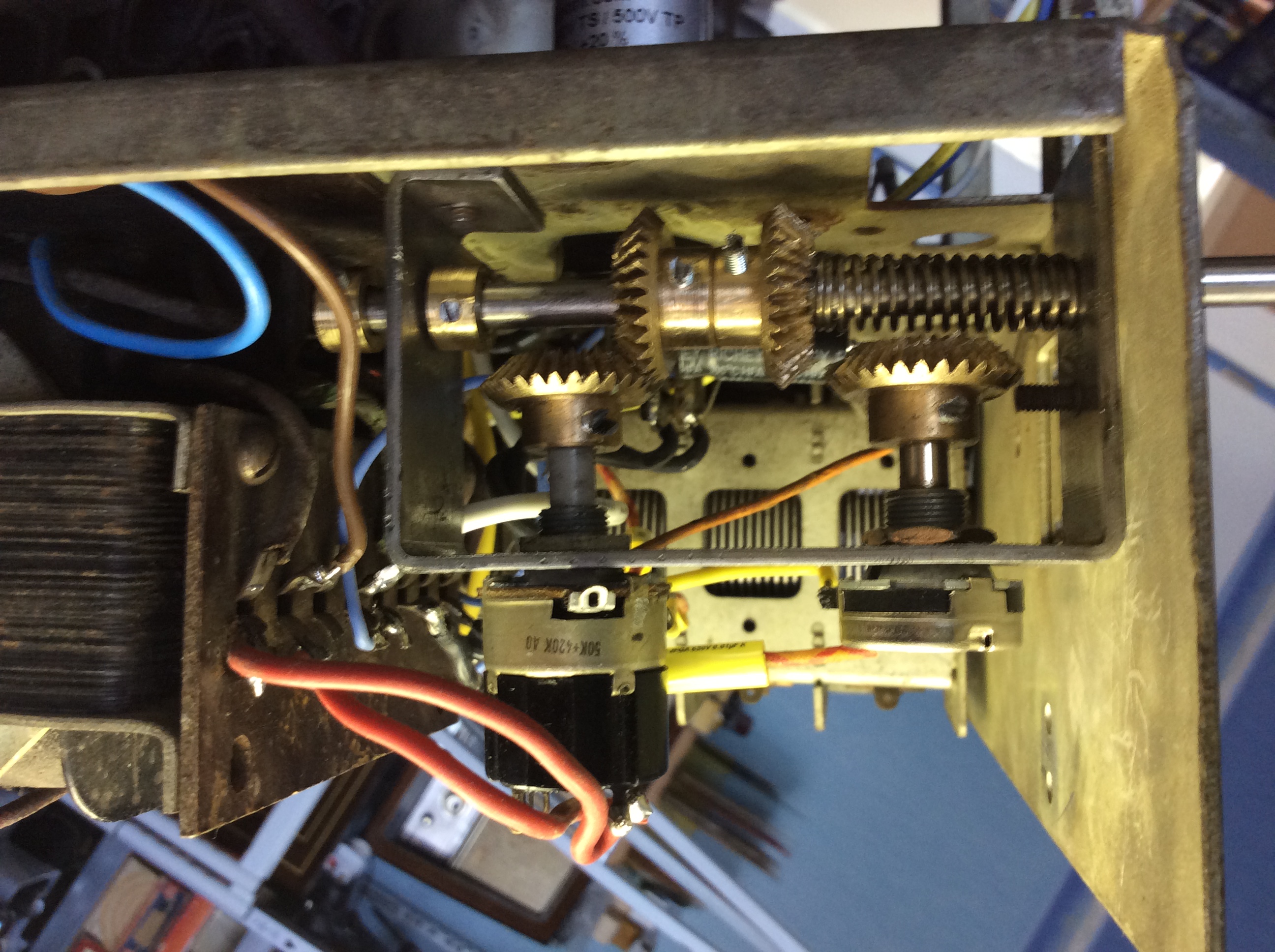

heel mooie mechanisme ! gerestaureerd maar ziet uit als nieuw !

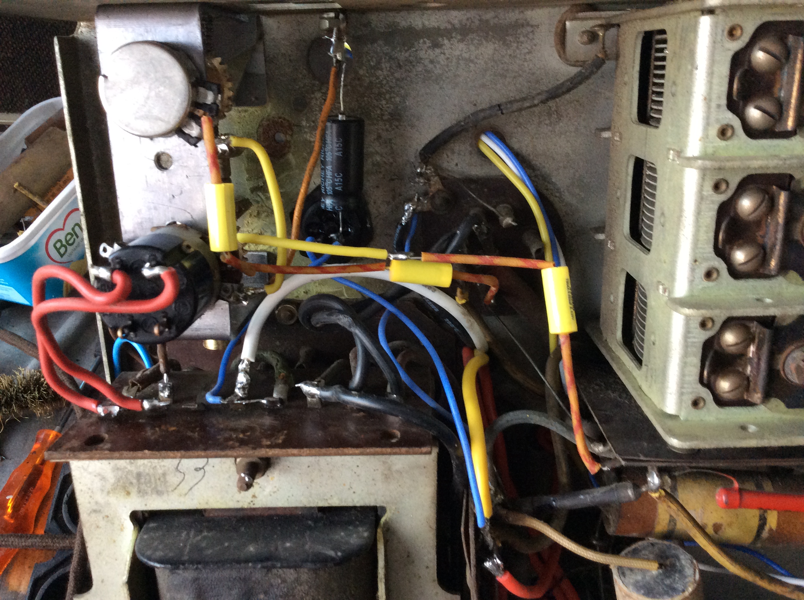

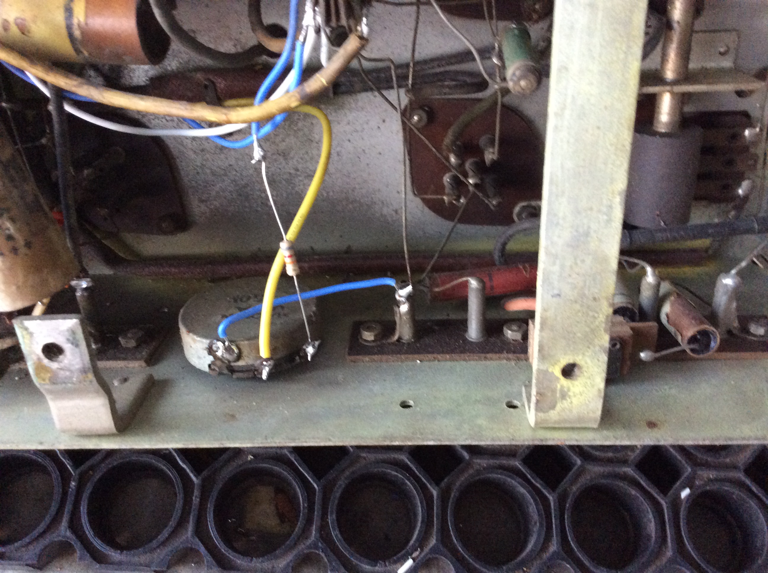

Beste forummers,
Ik ben weer een beetje verder.
Het ontbrekend onderdeel is ingebouwd. Enkel moet ik de schroefjes nog vervangen door andere met imbuskopje en conisch puntje. Ze zijn besteld verwacht ze elke dag.
De voedings elco's zijn vervangen (preventief gecontroleerd) en de storingscondensatoren zijn vervangen. Ook de draden naar de luidsprekertransfo en de bekrachtigingsspoel spoel zijn vervangen. Isolatie was helemaal verdroogd.
Ik gebruik voor een buizenradio steevast draad met gekleurde siliconenisolatie. Deze kan iets beter tegen hogere temperaturen.
Ook heb ik de afstemneonbuis terug gekableerd en aangesloten zoals het hoort (met dank aan John Hupse en Kees Van Dijke.
Tijd nu dus om voor de eerste keer spanning aan het toestel te leggen en te kijken wat hij doet.
Wordt vervolgd!
François
