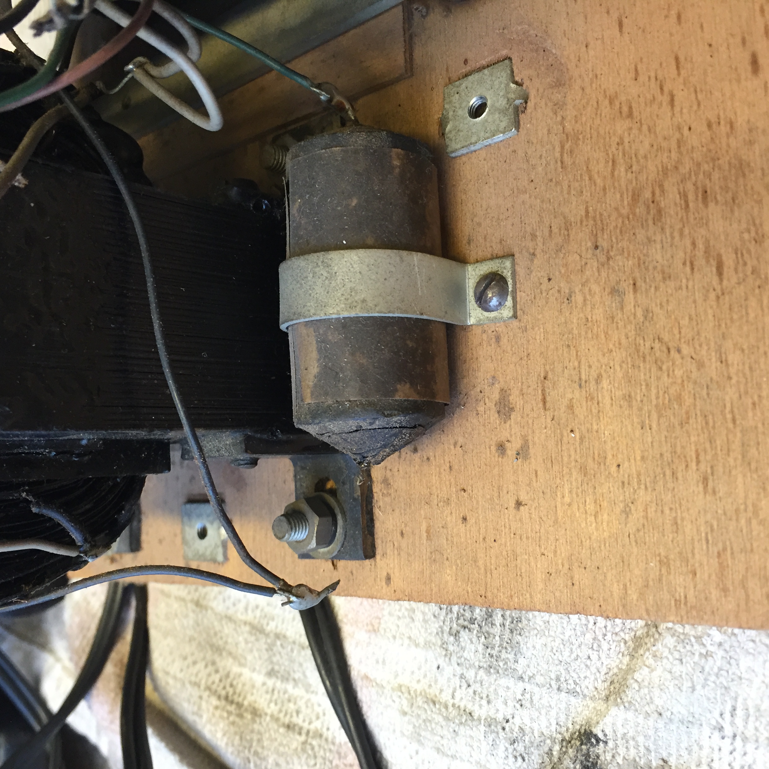

12 jul 2016 19:15 #61562
door Erwin goossens
Beantwoord door Erwin goossens in topic BX750 revisie

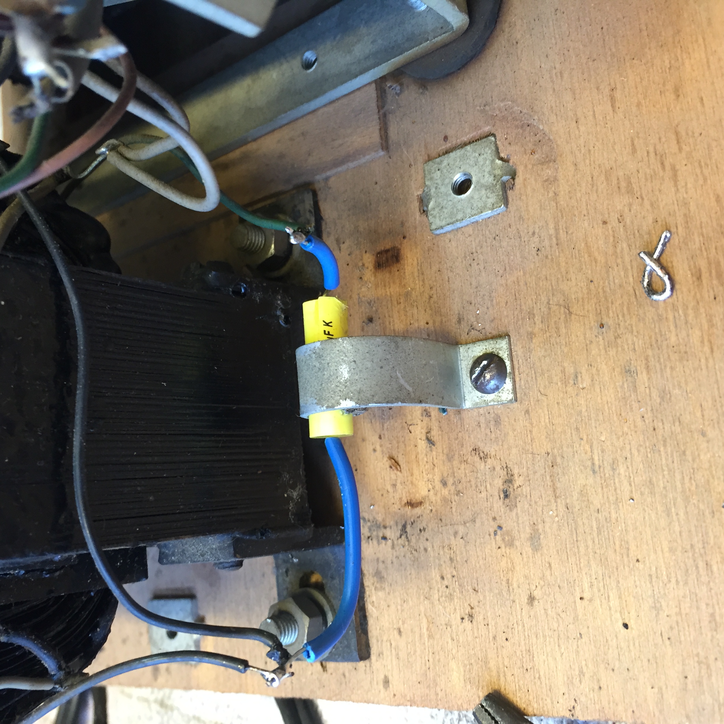

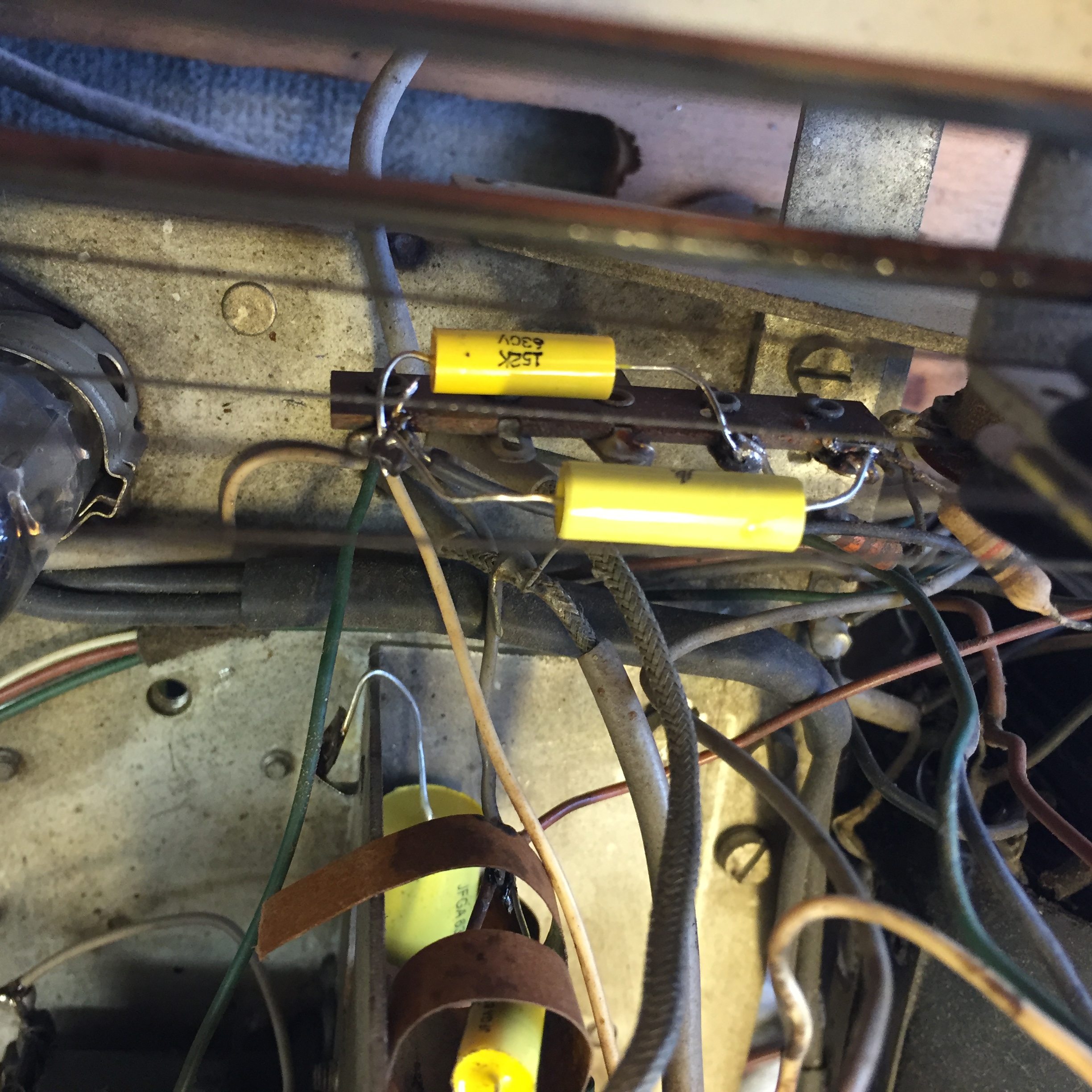

Hallo rene.goed ogemerkt. Maar ik heb mijn voorzorgen genomenen deze door een 1000 volts type vervangen.. Zou dit niet volstaan?

39000 pF is een gangbare waarde, zit in de E12-reeks. 36000 is natuurlijk ook ok.

12 jul 2016 17:26 #61558
Beantwoord door Rene Daemen in topic BX750 revisie
Hallo Erwin,
Ziet er goed uit maar heb wel even een kritiek puntje
Condensator C70 zou ik de gele verwijderen gaat zeker ploffen
Zit in het netspanning gedeelte als ratel C
Deze moet puls vast zijn dus een x2 type,
Heb je die niet haal hem even los
Kun je tocht het toestel gebruiken.
Succes
Mvg René Daemen
Succes
Mvg René Daemen

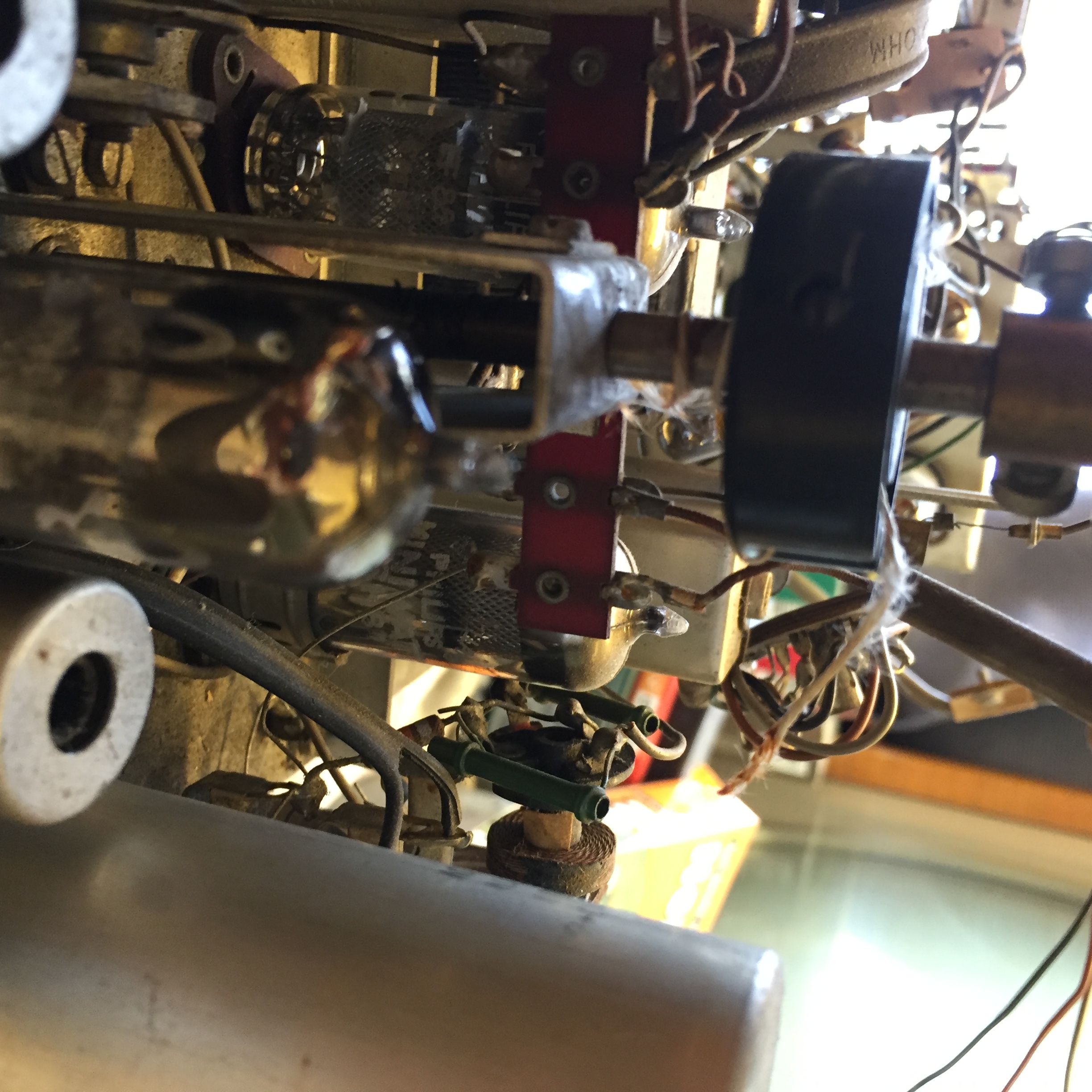

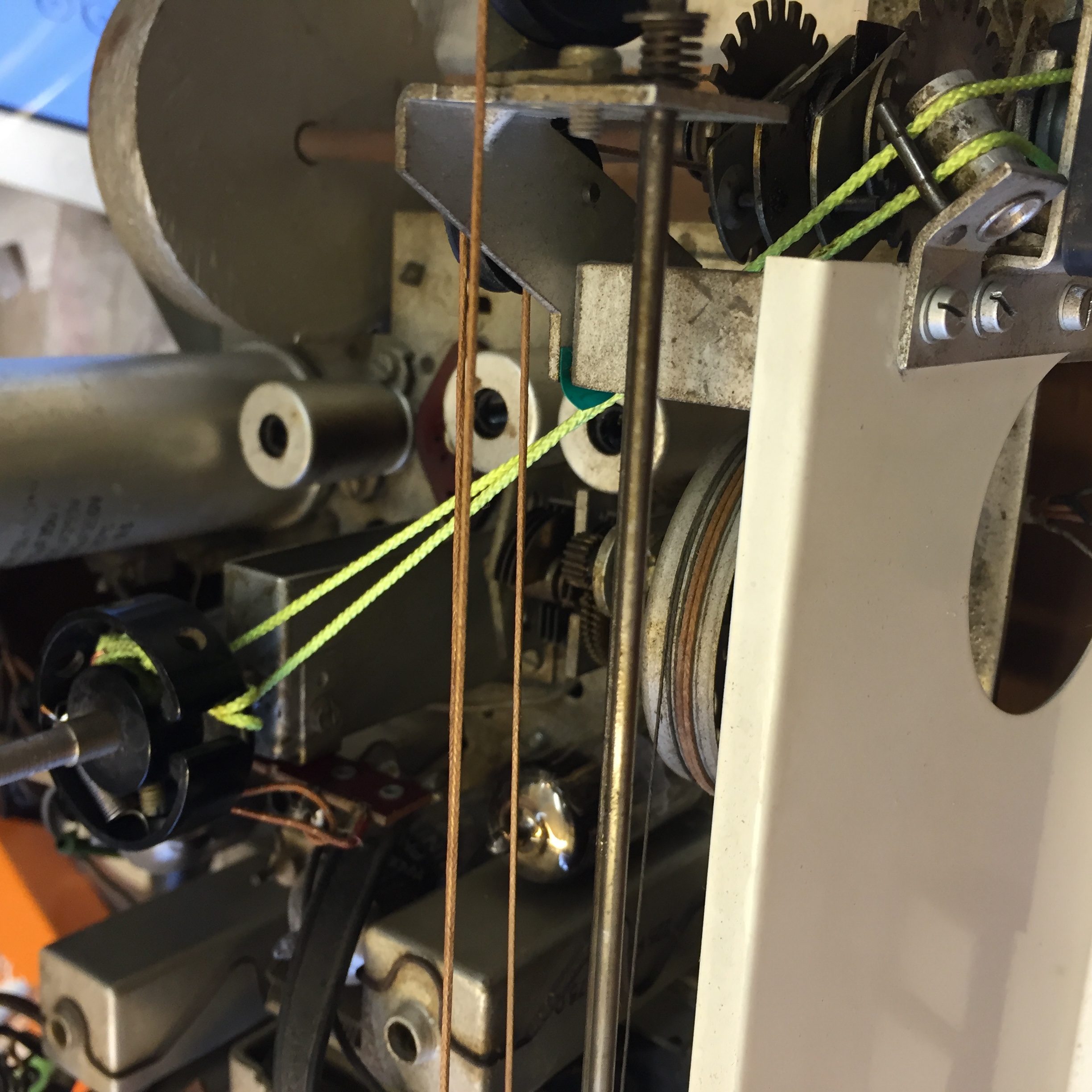

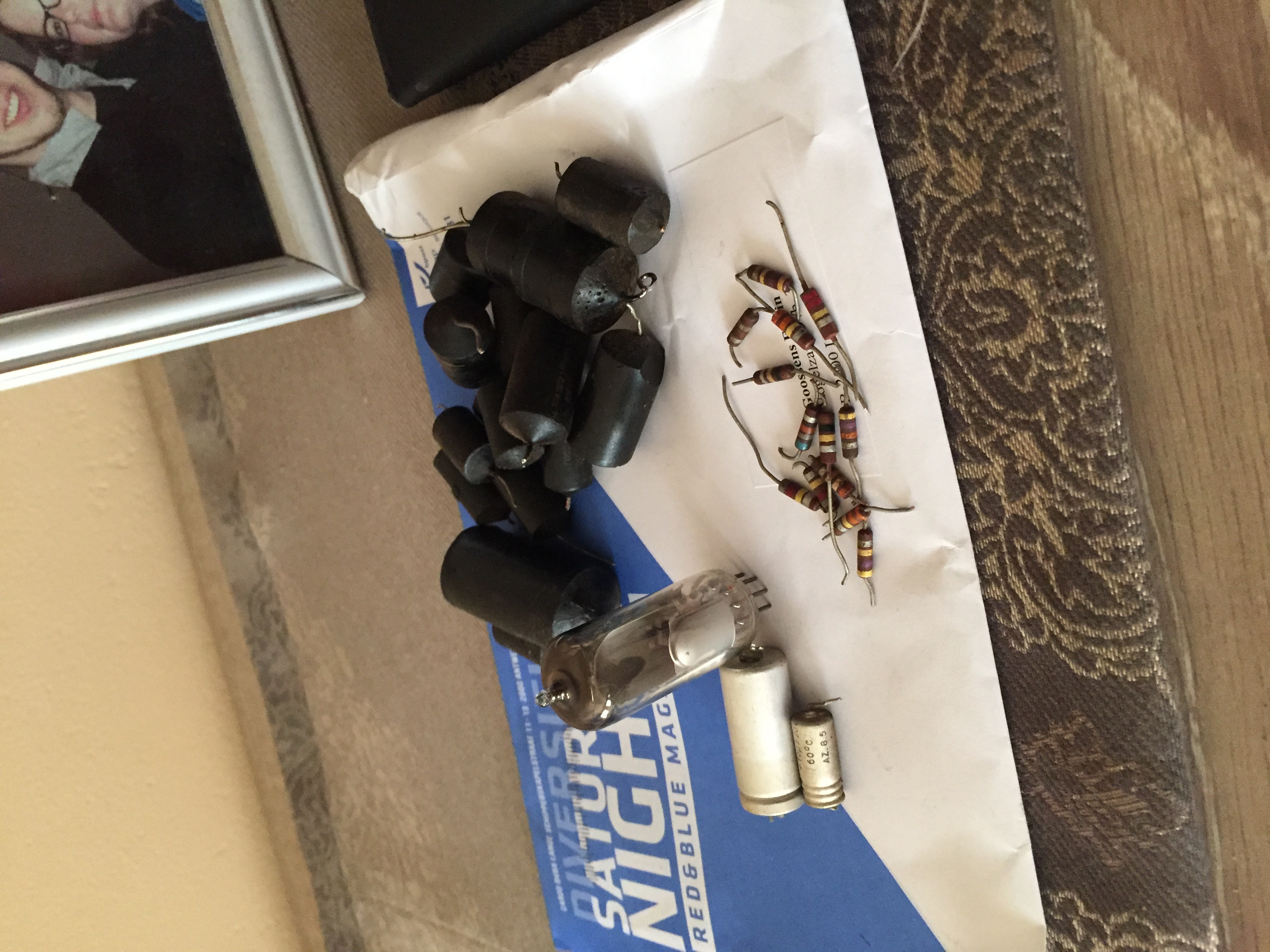

12 jul 2016 16:42 #61557
door Erwin goossens
BX750 revisie werd gestart door Erwin goossens

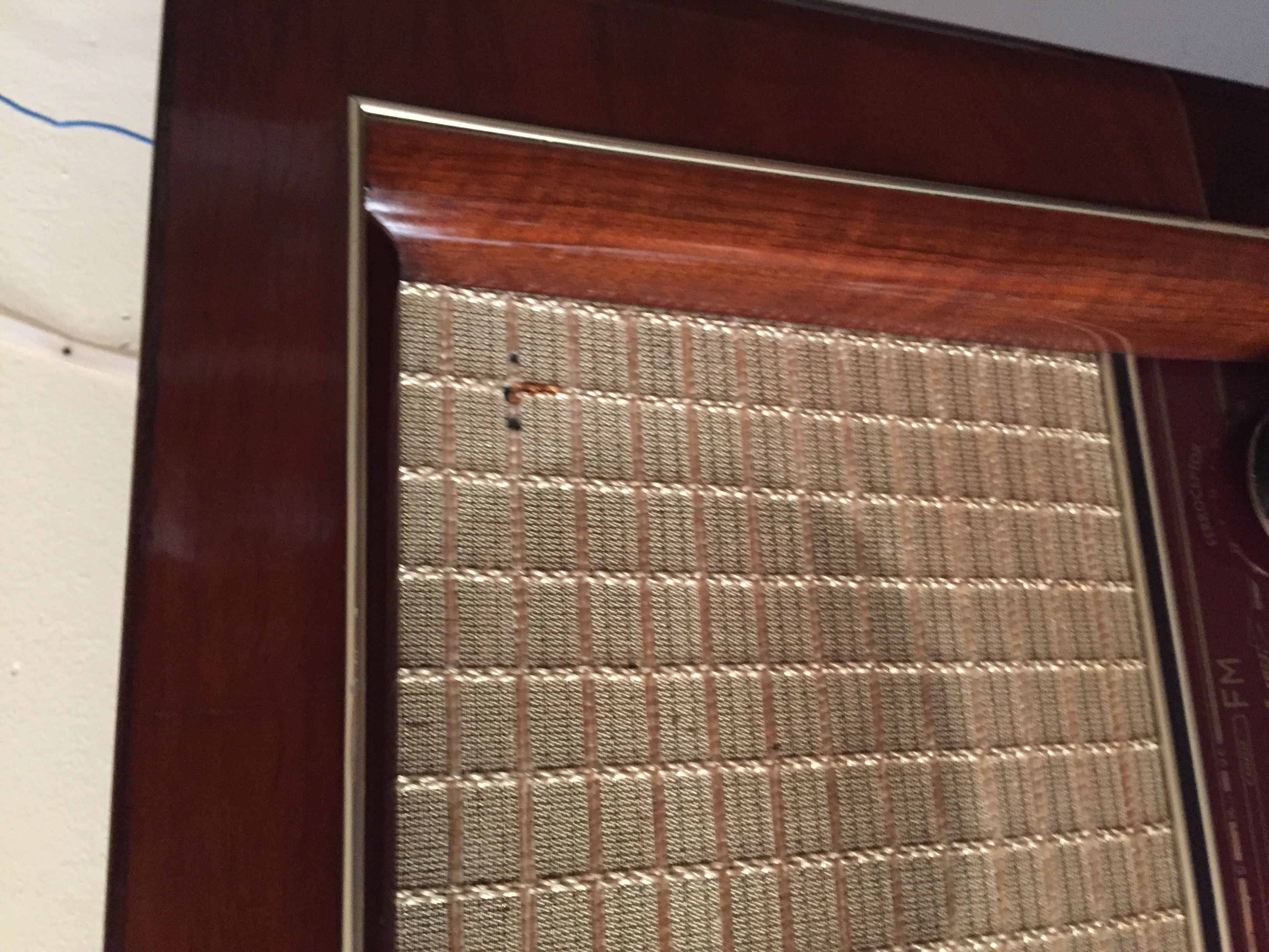

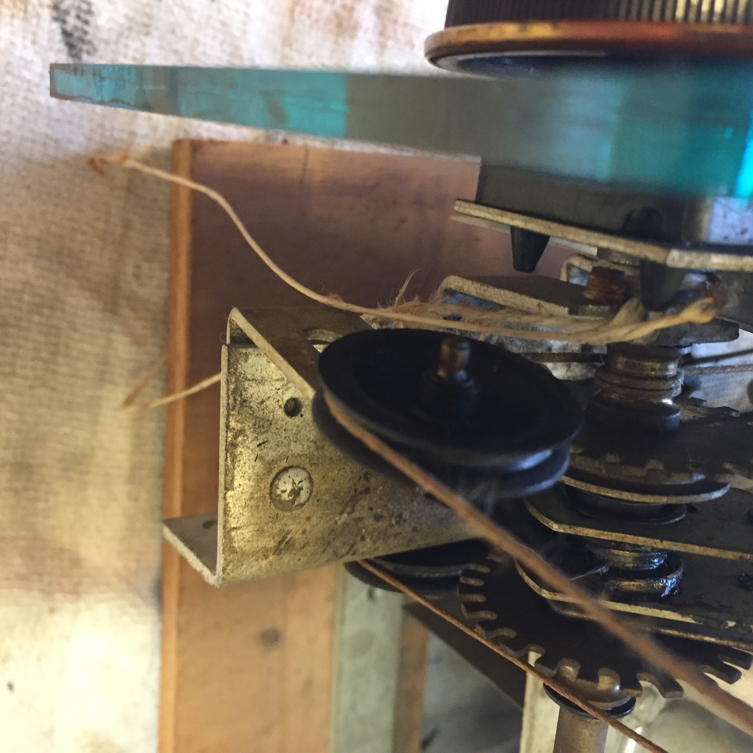

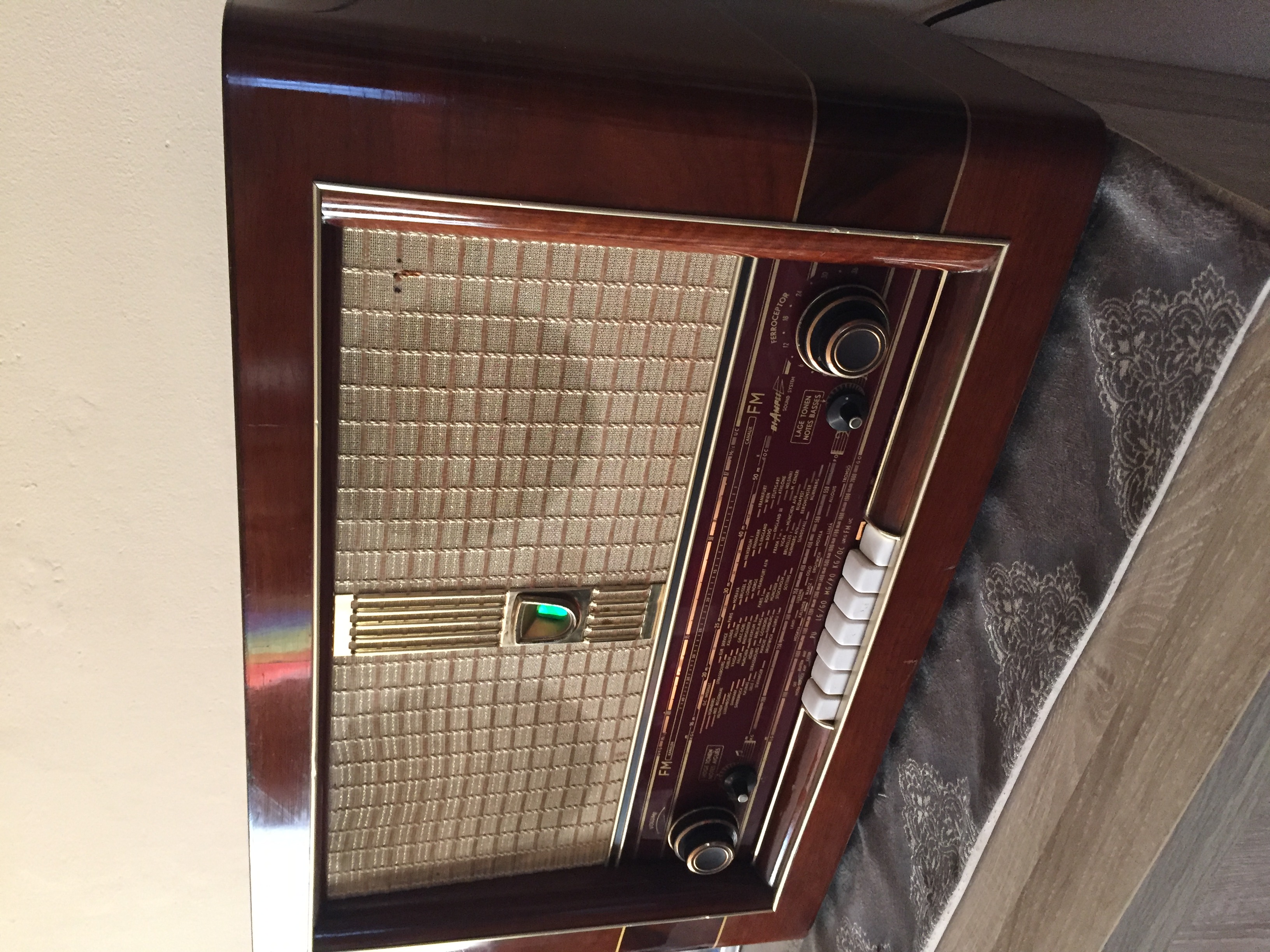

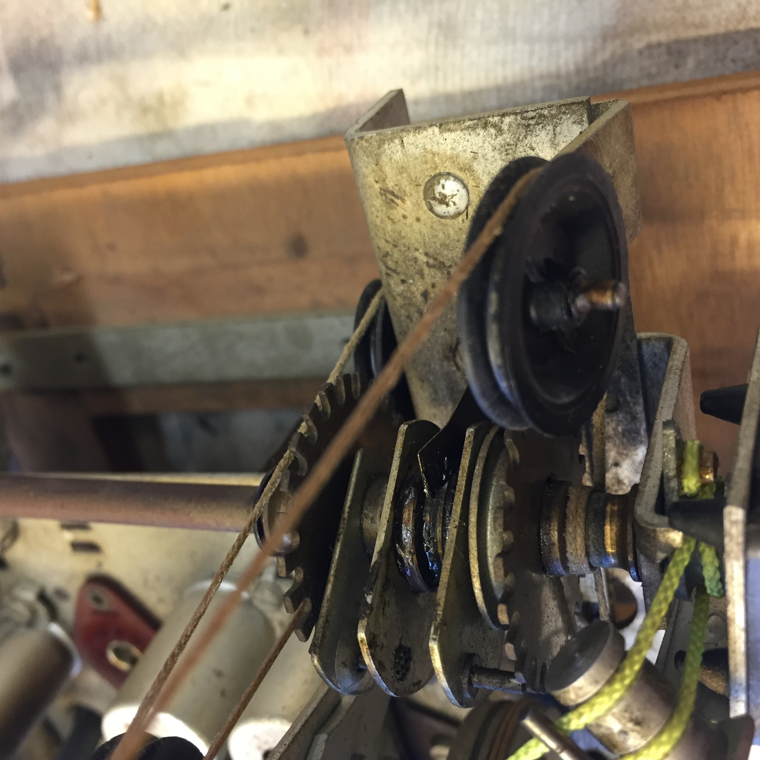

Hallo.deze radio ook onder handen gehad.. Klachten waren.ongevoelige ontvangst.ferroceptor werkte niet meer en de bandschakelaars maakten slecht contact.. Drie vierde van de composietweerstanden waren verlopen..ook veel in de eindtrap(de hitte in het afgesloten bakje?) wat kon je daar lastig bij.. Maar het is gelukt.. De teercondensatoren ook vervangen..er zaten wel merkwaardige capaciteiten tussen .39000 pf.deze heb ik niet liggen maar is vervangen door 2 paralell tot 36000 pf( maakt niet zoveel uit dat kleine verschil..verder alle mechanisch werk gereinigd en gesmeerd.incl de stangen waar de wijzers over schuiven..contacten bandschakelaars en potmeters-buisvoeten gereinigd.. De schaal stond iets opgeschoven tov de schaal.dit bijgeregeld.. De koord van de ferroceptor was stuk.dit eveneens vernieuwd.. Nu maakt het dat de spanningen iets lager liggen..maar de EZ buizen zijn nog prima.. En de radio werkt perfect.gevoeligheid is hoog op alle banden.. De kast gereinigt en nieuw afstemoog erin maakte het af.alleen mis ik nog het philips logo rechtsboven:(
