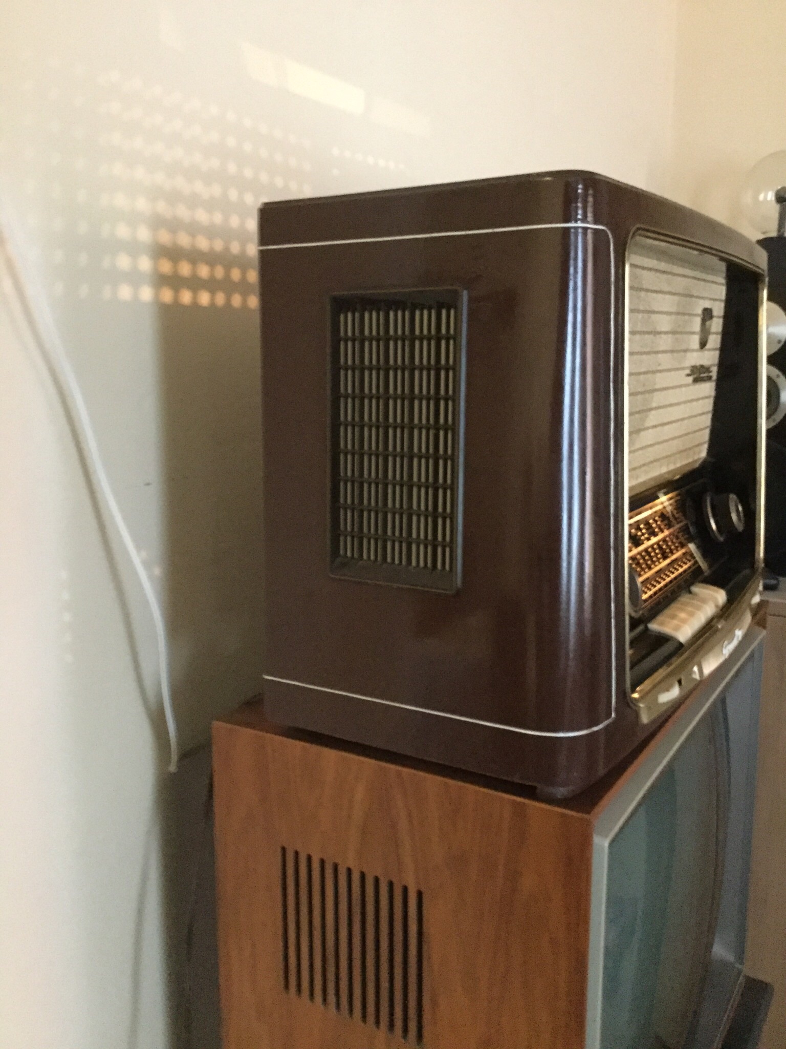

@Huub: sommige foto's zijn op z'n kop genomen. In de EXIF data van de foto staat dit gewoon. Ook dat dat met een Fapple Ipad Mini 4 is gedaan en dat de locatie van de foto 51deg 8' 27.120" noorderbreedte en 4deg 33' 7.210" oosterlengte is. Dat is Vogelzang 2-4, 2500 Lier in Belgie. Een beetje zichzelf respecterende plaatjesbekijker zet de foto goed. Kennelijk gebruik je een Microsoft product (Microsoft Internet Exploder?) die dit niet wil aanpassen.

Bij mij staan veel foto,s op ze,n kop
Ga je de radio ook zo gebruiken op ze,n kop ?
Of heb je de fotos met kop stand gemaakt .

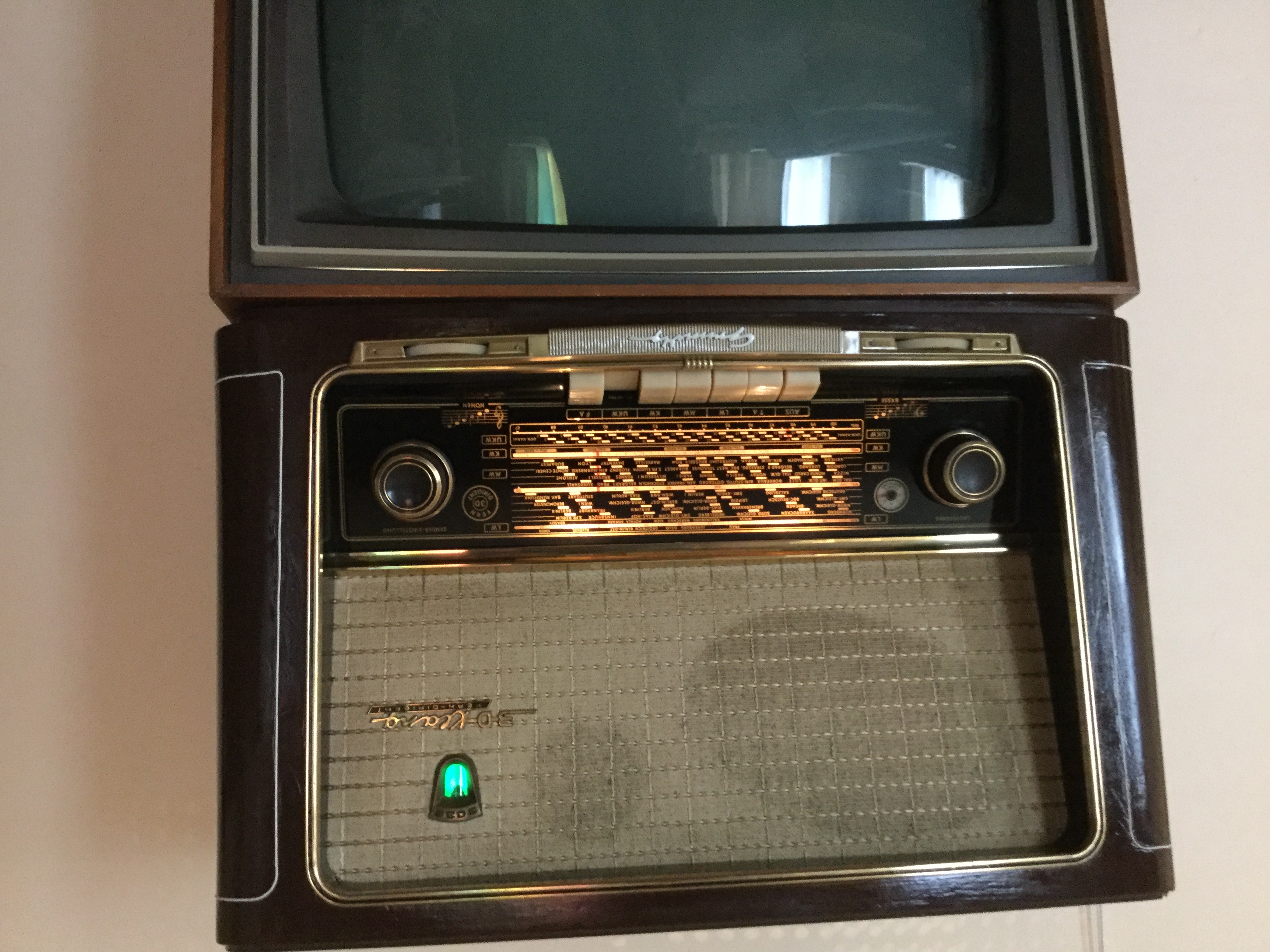

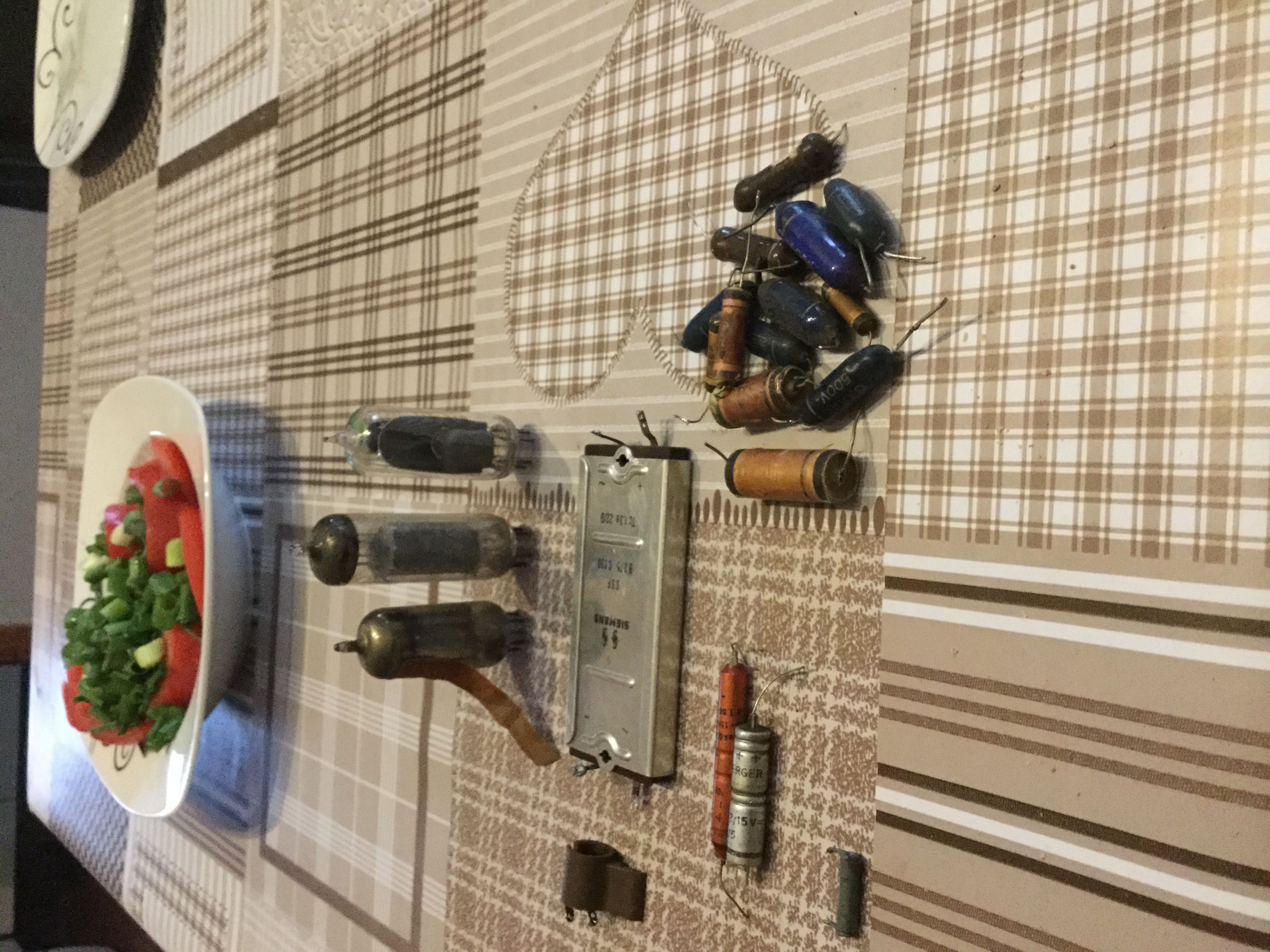

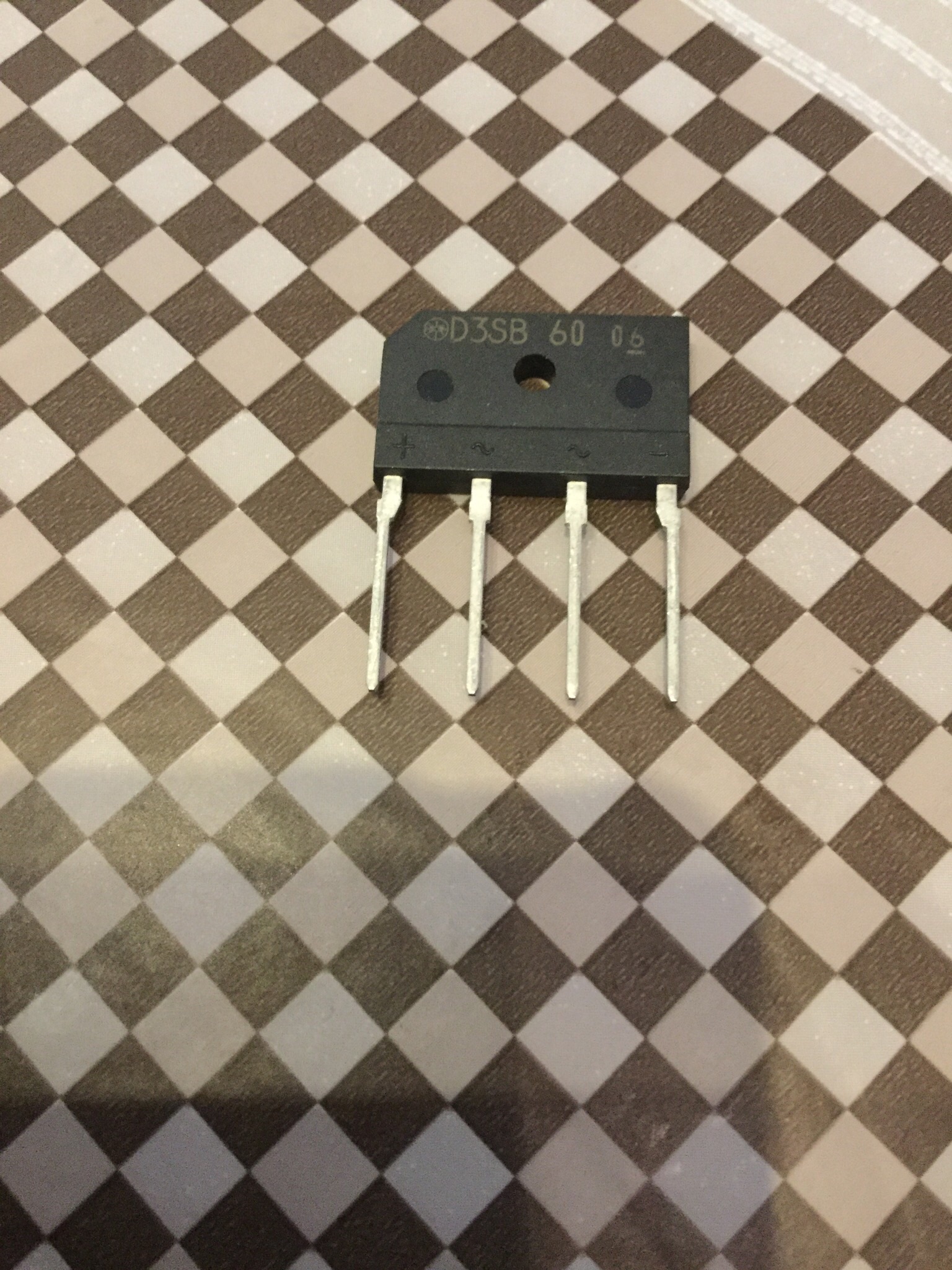

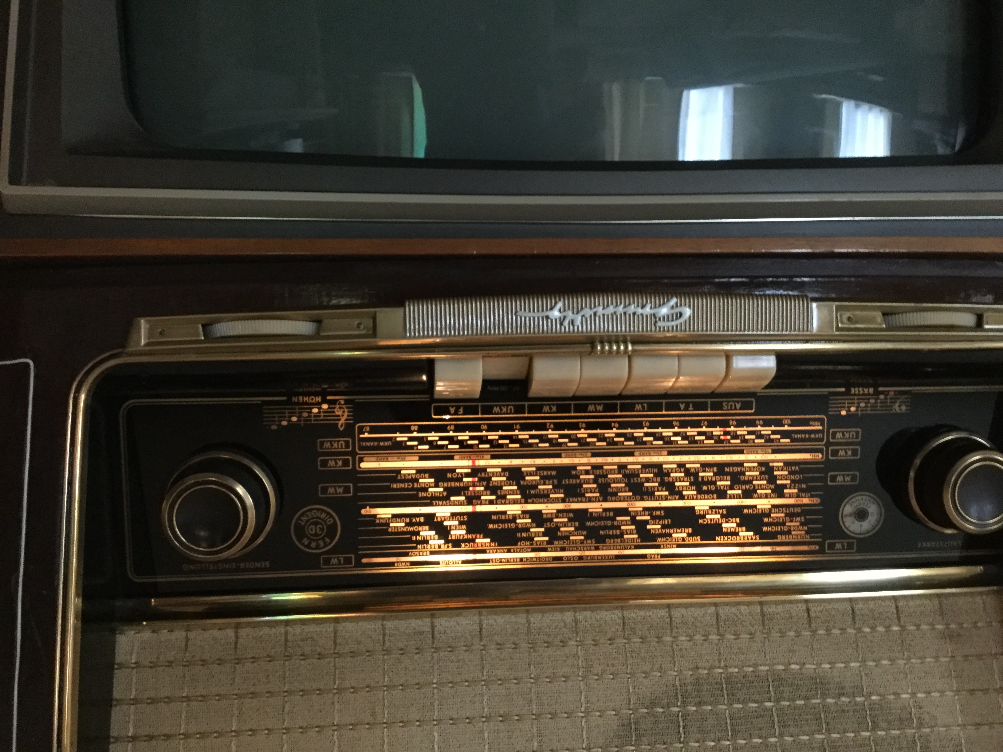

Hey Hey.. Op de laatste beurs in Driebergen naast de reverbeo ook deze grundig 3033 gekocht omdat dit een leuk restauratieproject leek waarbij de kast in zeer slechte staat was.. Met een grote brandplek bovenaan de kast.. Allereerst een nieuw netsnoer aangezet.. Het oude was afgeknipt.. Chassis uit de kast gedaan.. De koppelC en de andere ero en papiercondensatoren vervangen.. De lekke koppelC maakte wel dat de EL 84 niet meer goed was... Deze vervangen .. Verder de EF89 door een nieuwe buis vervangen.. Hierdoor nam de gevoeligheid op FM met name toe.. De kleine elcootjes. Kathode en ratio ook vervangen.. Alsook de oude EM85 welke op was vervangen door een nieuwe EM85.. De mechaniek gesmeerd.. Toonregelindicaties werkten niet door afgelopen koordje door verdroogd vet op de asjes.. Deze gekuist en gesmeerd.. En de radio vervolgens opgestart(variac) maakte dat er wel geluid was maar veel te ongevoelig.. De spanningen. In de radio waren ook aan de lage kant.. De versleten gelijkrichter was de oorzaak.. Deze door een moderne brug vervangen met serieweerstand van 160 ohm.. Zorgde voor verbetering.. Eens haallamphouder was gebroken en een verschillende lampjes. Waren gemonteerd.. NOS grundig nieuw schaallamphouder gemonteerd en het lampje vervangen door het juiste.. Verder was afregelen moeilijk door dat de kernen van boven het gleufje wat beschadigd was.. Opwarmen met de haardroger en de kernen er langs onder uitdraaien.. Alle twee dus.. En omdraaien en dus de goede kant naar boven en naar beneden loste het op en ik kon de radio optimaal afregelen.. Dit was bij alle twee de spoelen nodig omdat er al eens aan gedraaid was blijkbaar in een verleden..hierna mooie ontvangst.. Chassis in orde en nu de kast.. Oude lak eraf bijten.. Helaas de zijstuken waren niet van messing maar van kunststof.. Deze Losten half op.. Dan maar besloten deze volledig te verwijderen en nieuwe aan te brengen.. Heb biet voor koperkleurig gekozen maar voor wit..mede ook omdat de kast bijtsen geen oplossing was omdat de brandplek wel gelijk geslist was maar deze ging je altijd zien met kleurbeits.. Dus dan maar gekozen voor de airless methode en kastanjebruine lak.. Afgewerkt met blanke lak.. De versiering aan de toondraaiknoppen waren niet meer goud maar bruin .. Deze ook opnieuw gespoten .incl het grundig logo wit gespoten en vernist.. De zijkanten. Aan het schaalplaat eveneens terug gespoten maar in het origineel zwart ook met blanke lak afgewerkt.. Het resultaat is niet origineel maar een terug mooie radio welke perfect speelt op alle banden(het doek was iets donkerder geworden maar dit heb ik zo gelaten.. Ook de messing randen rondom de volume en kanaalkiesknop waren donker en opgekuist met een middel dat koperoxide oplost:)
