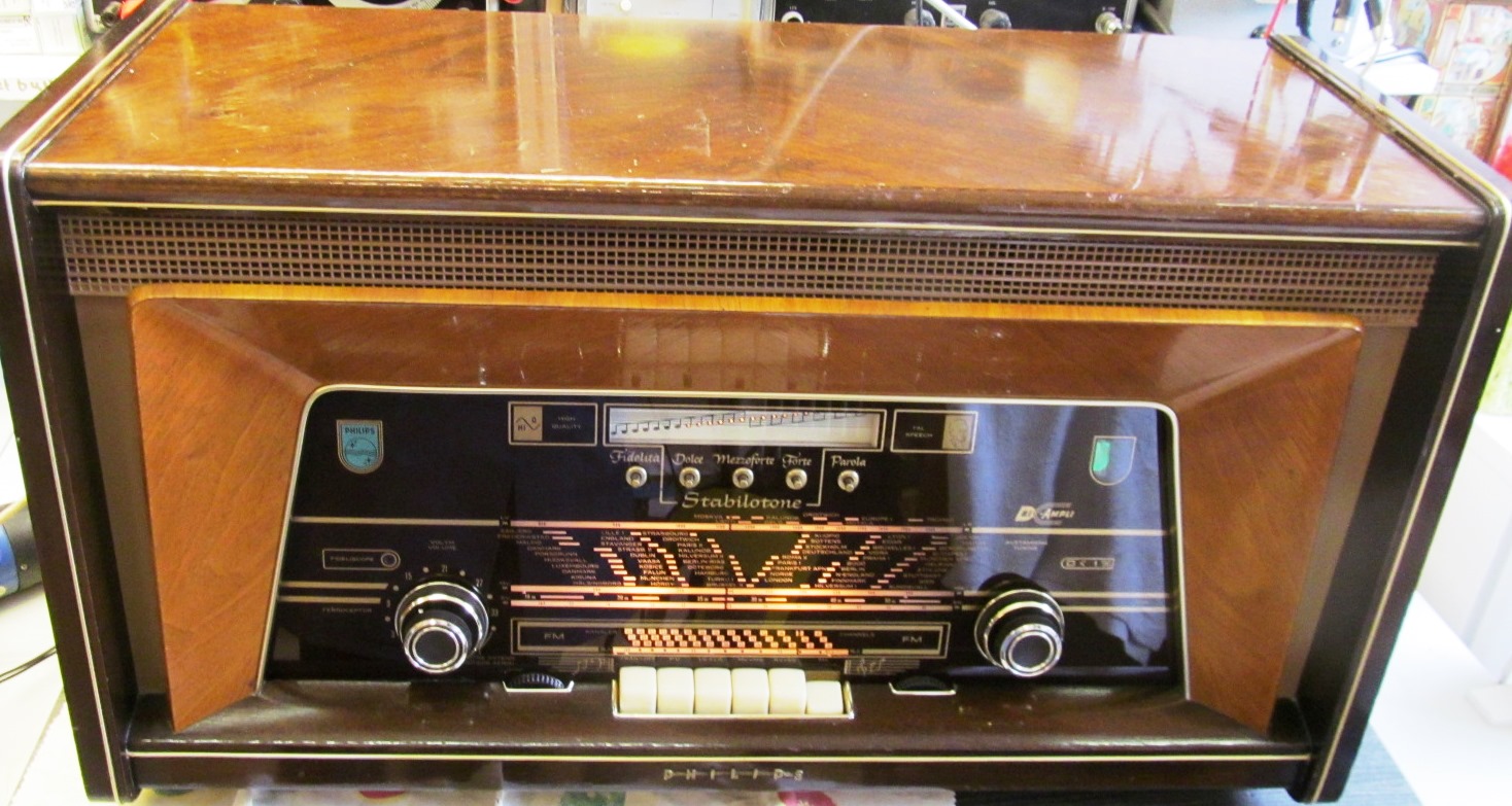

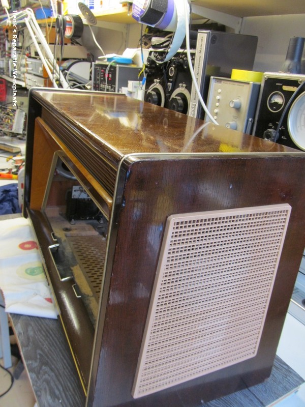

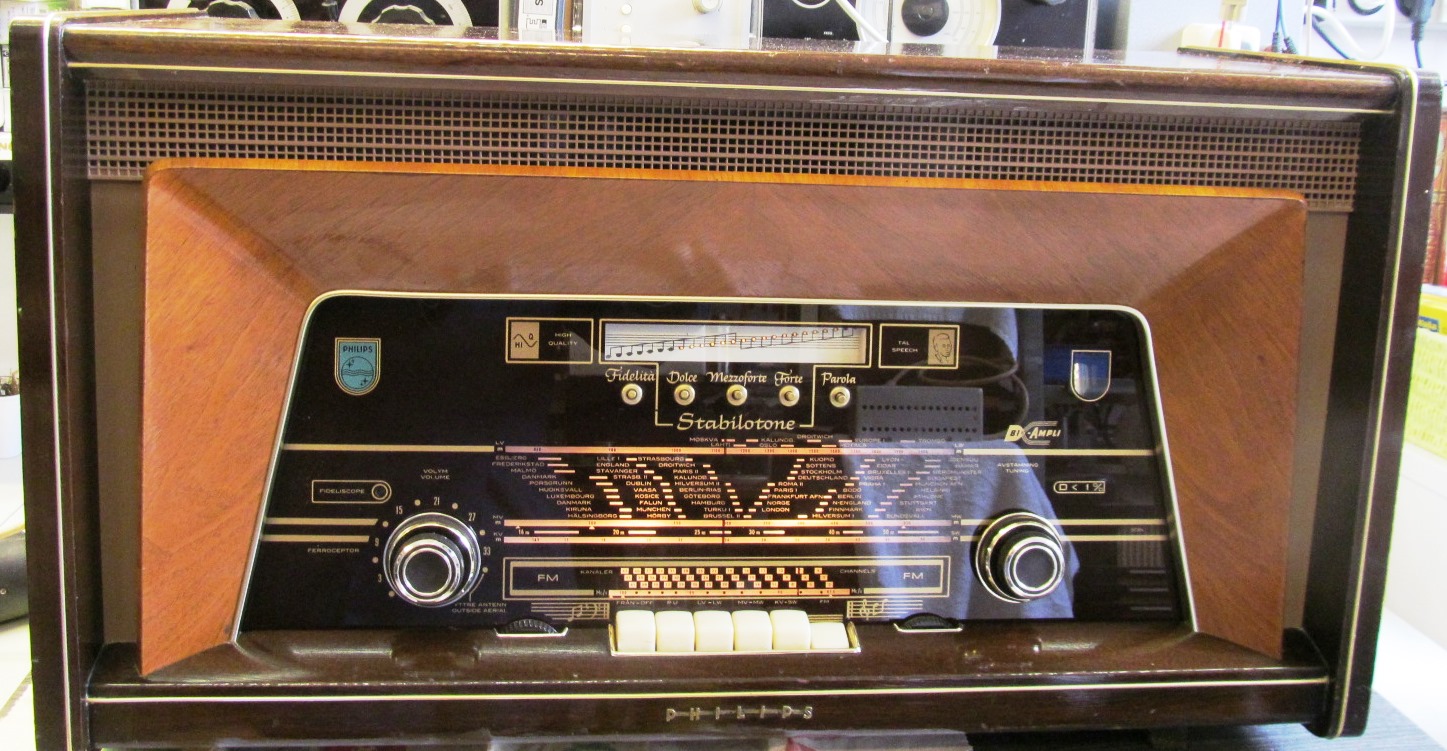

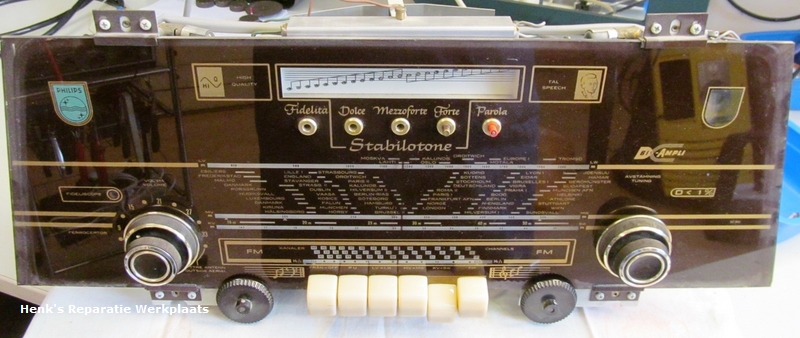

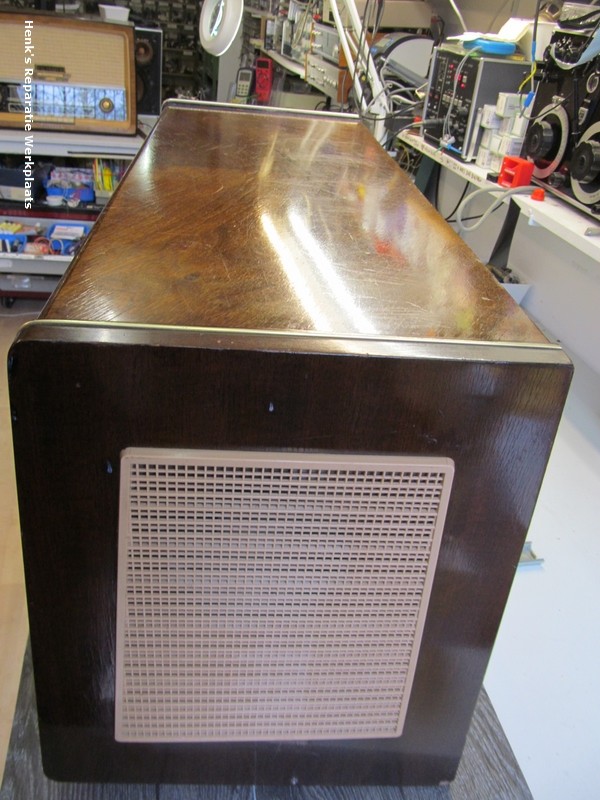

Gereed,
Uiterlijk, kast heeft lichte gebruikssporen die met een forse polijst en poetsbeurt zijn aangepakt, knopjes voor toonregeling vernieuwd,, kleine oneffenheden in de schaal hersteld, schaal aan de achterzijde gefixeerd. De metalenbeugel waar de knopjes doorheen steken van vilt voorzien tussen beugel en glas. Stofafdichtingen vernieuwd.

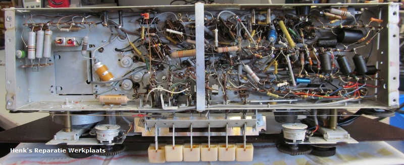

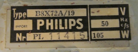

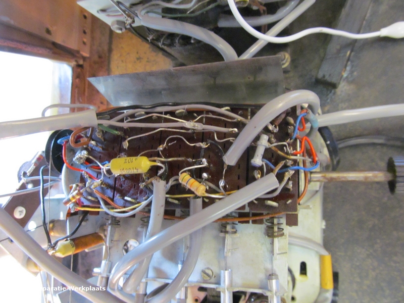

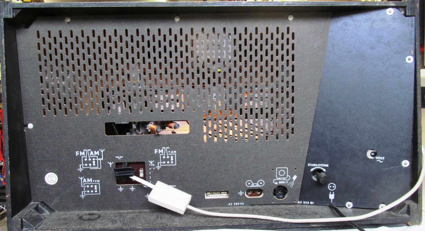

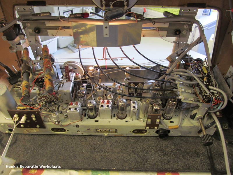

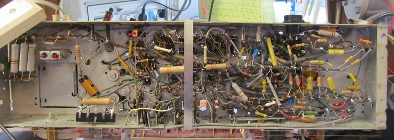

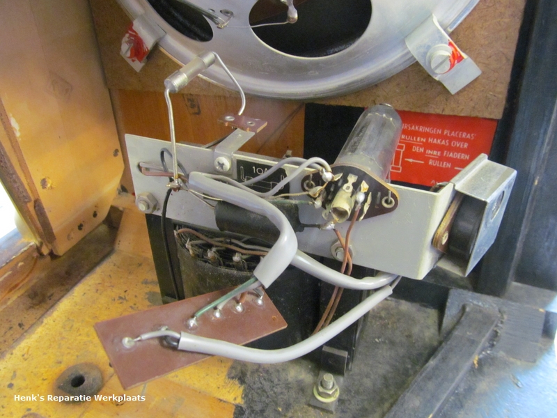

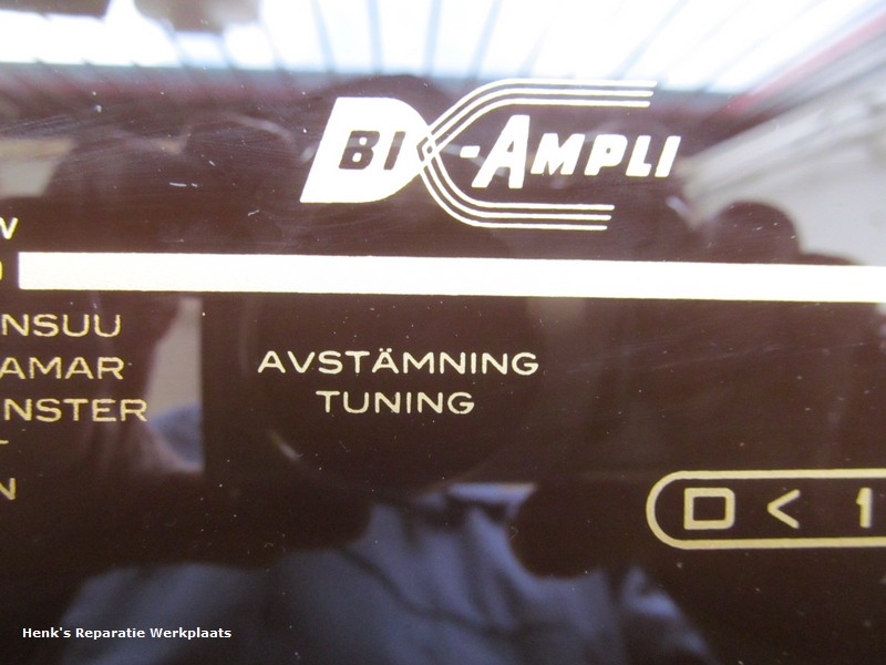

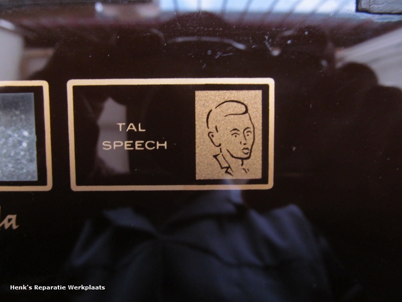

Dit model is al menig keer langs gekomen. 2 of 3 jaar geleden een keer 1 overgenomen. De knopjes aan de voorkant ontbraken en
kast was hier en daar wat kaal. Is in de stelling terecht gekomen, eigenlijk als donor.. Recent wat aan het opruimen geweest em kwam het toestel op de werkbank. Het viel mij nu pas op dat het een toestel betrof voor de export. (\19-Zweden) De schaal week af
en het achterschot zag er nog zo mooi uit.
Wel zat alles muurvast, mechanische was er geen beweging in te krijgen. Dus toch maar eens uitgekast. Ik ben nog niet eerder een zo fraai chassis tegengekomen, Het enige was een aluminium corrosie laagje, die dus wel de boel vastzetten.
Veel componenten waren nog in prima conditie, Condensatoren toch wel behoorlijk verlopen., Het mechaniek weer beweegbaar en los gemaakt. Na wat metingen besloten wat weerstanden en condensatoren te vervangen.
Radio speelt weer en ik vraag mij af of het chassis nog wat netter te krijgen is. Het is schoon en de stuiflaag is
eraf geborsteld.
