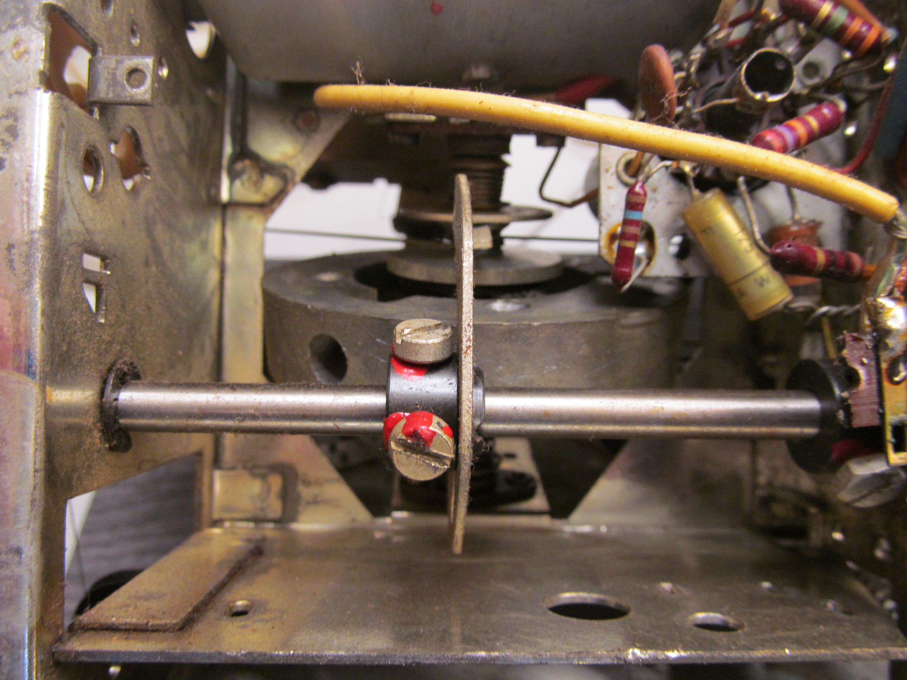

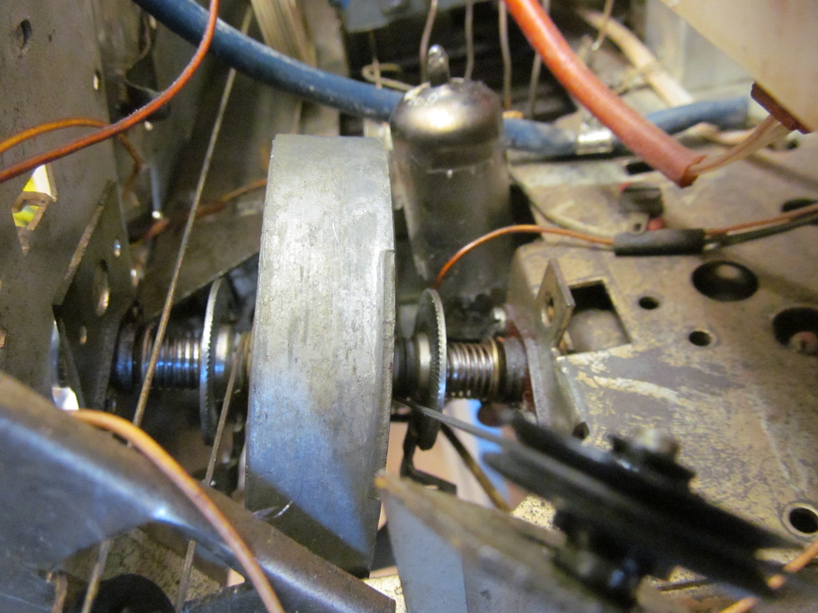

Veel Grundig radio hebben een bandomschakeling, waarbij de FM of de MG toetst een grote hevel bediend. Deze heven zit op een as en drukt de aandrijving op het vliegwiel. Een veel voorkomend probleem hierbij is dat het kunstof laagje slipt op de aandijfkant en er dus niet afgestemd kan worden.

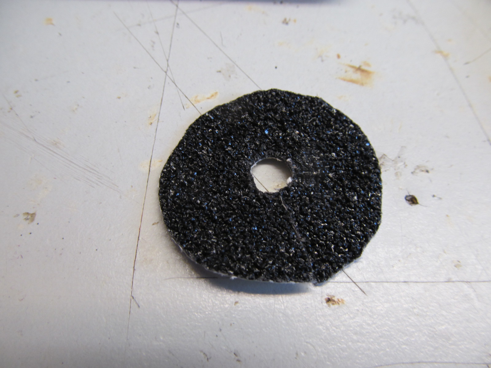

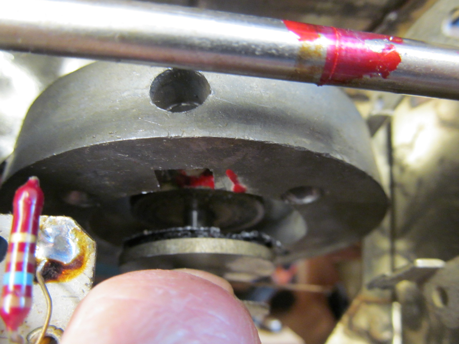

Door de grote hevel los te schroeven en naar rechts te schuiven kan het vliegwiel omhoog gedrukt worden en is er ruimte om een nieuw loopvlak aan te brengen. Ik heb een antislip materiaal gebruikt, rond geknipt, formaat 1 Euro, 6mm gat in het midden en een inkeping om over de as te drukken. Dit materiaal is zelfklevend en als het eenmaal op zijn plek zit werk de afstemming weer naar behoren.
Hevel op fot losnemen en naar links schuiven, markeren heeft geen nut, daat de hevel opnieuw afgesteld moet worden.
