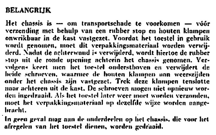

Ik denk dat het een stop is om de afstemcondensator vast te zetten tijdens het transport, dus tussen chassis en achterzijde van de cilindrische afstem condensator, aangezien dit een kwetsbaar onderdeel is.

Leo, Cees en Huub, ik denk dat het is gevonden. Met jullie opmerkingen gezocht in de 735A usermanual van de NVHR en daar staat in dat er transport bevestigingen en rubbers moeten worden verwijderd. Omdat er in het rubber met de loep een schroefdraad te herkennen is, denk ik dat dit een transport onderdeel is. Dank voor het meedenken. Groet, Ben
