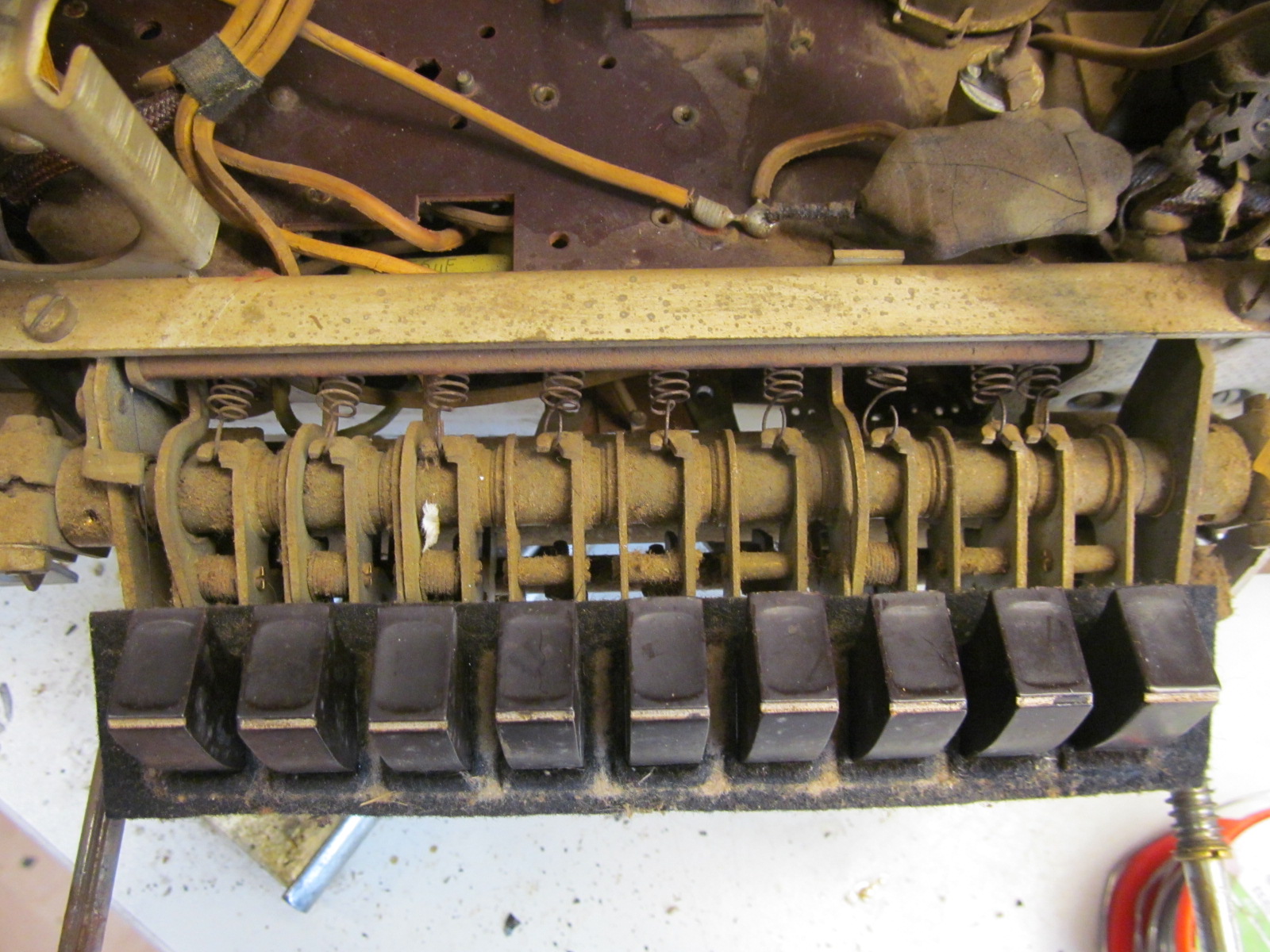

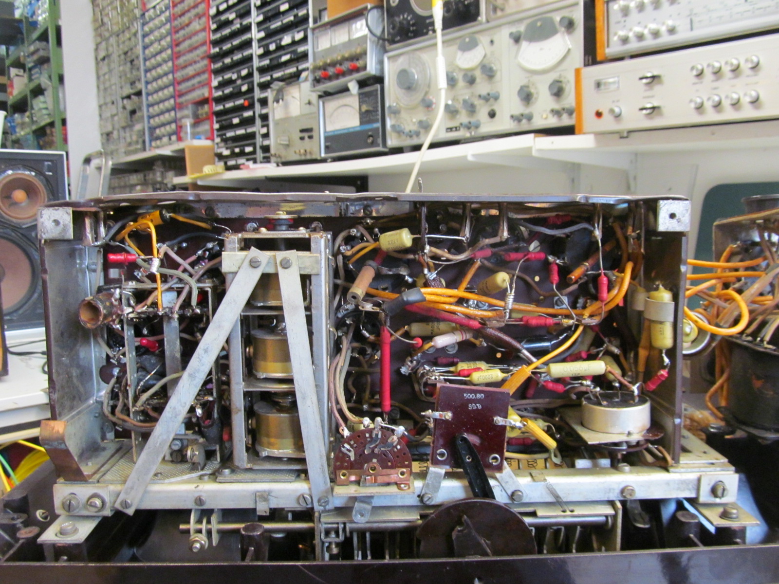

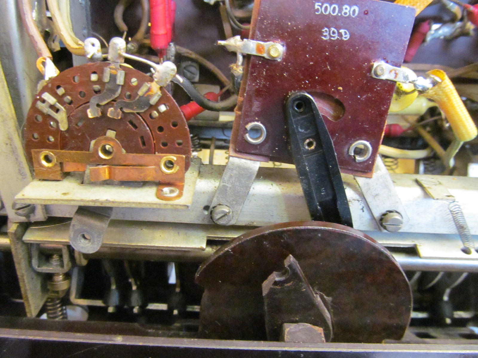

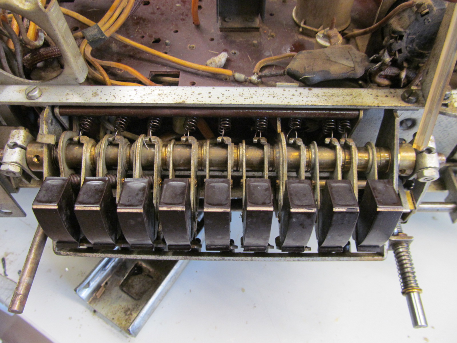

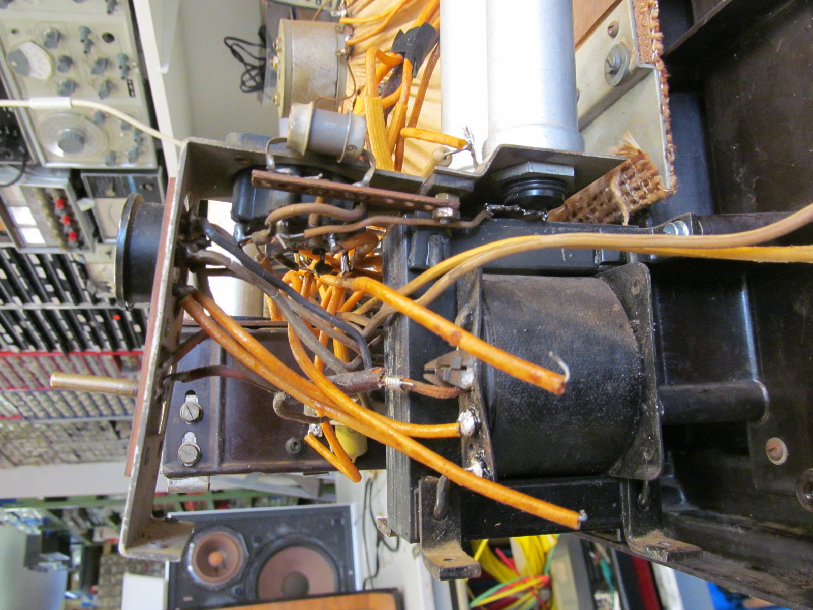

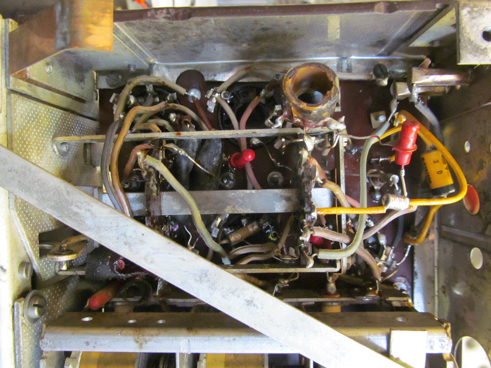

Het bgegint al weer wat te lijken. Aan de onderzijde een schakelhandel afgebroken, dus dat moet nog opgelost worden.
Op dit schakelaardek was een schakecontact afgebroken, Is een nieuwe ingezet.
Het wordt al weer wat. Het is een arbeids intensief werkje, het vervangen van de oude bedrading en vervangen voor oliekous.
01 apr 2016 14:52 #59987
Beantwoord door hkruis in topic Philips 735A
Ben, als je eenmaal er mee bezig bent, zul je merken dat de bedrading meestal afbrokkelt. Dus daar kun je alvast wat oliekous voor aanschaffen als je toch in 3-Bergen bent. Leuk chassis om aan te werken.

31 mrt 2016 19:46 #59965
Philips 735A werd gestart door hkruis

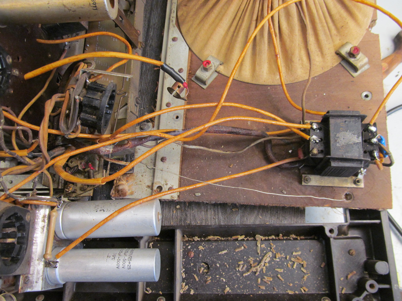

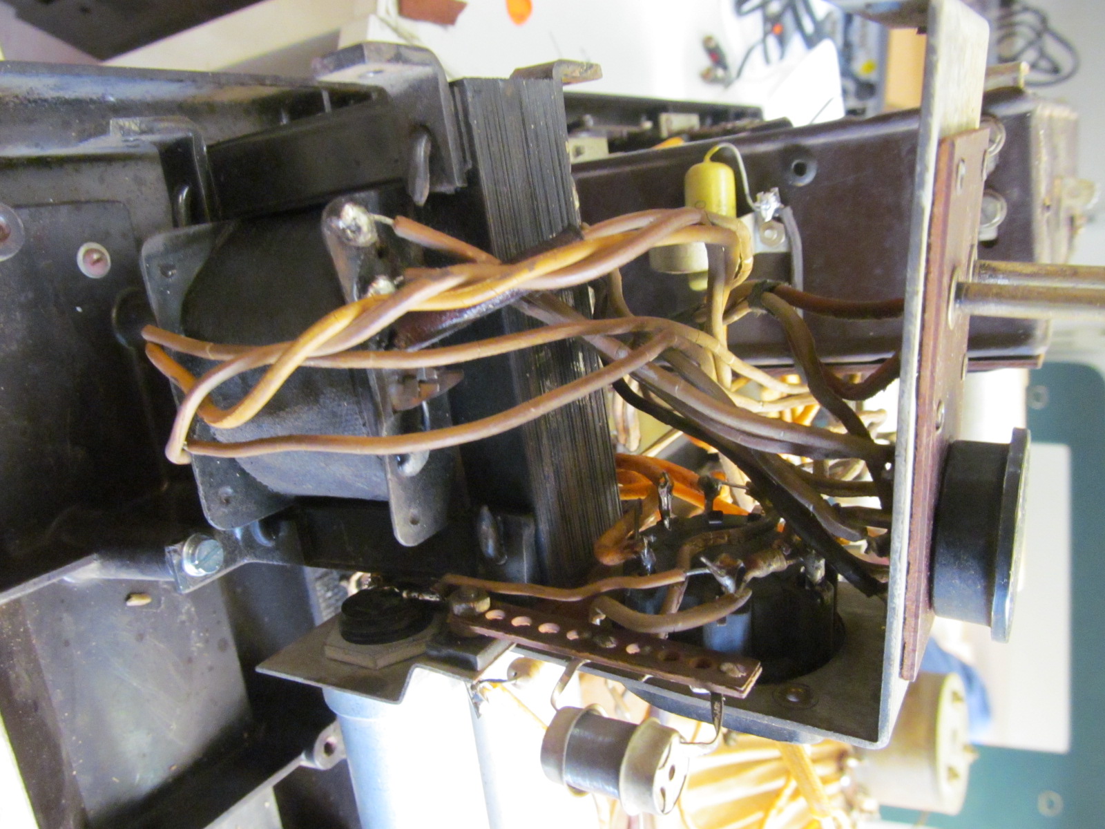

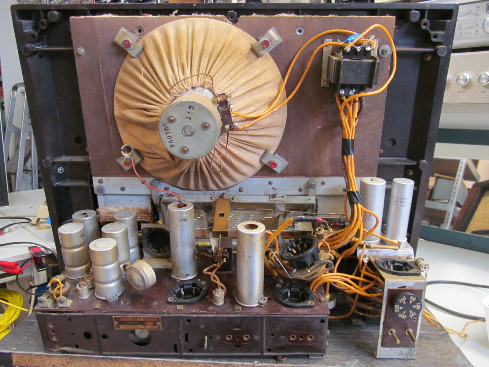

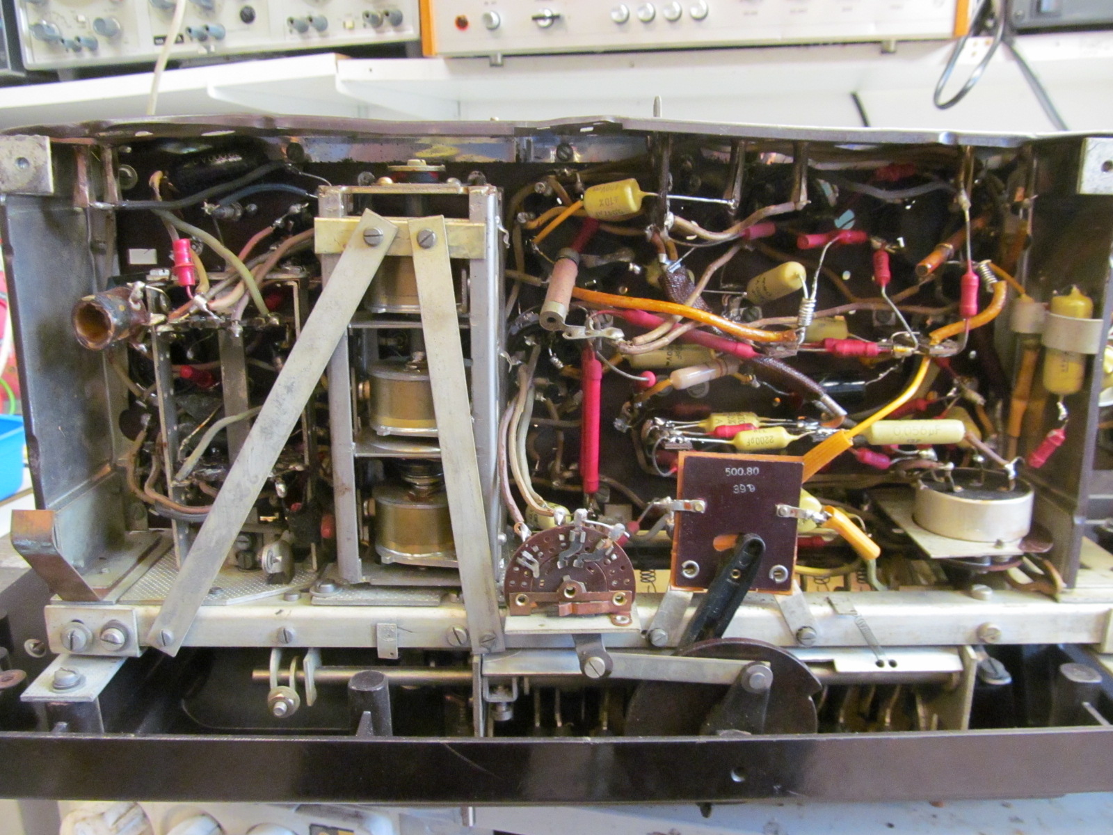

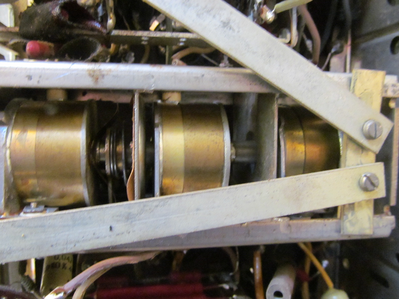

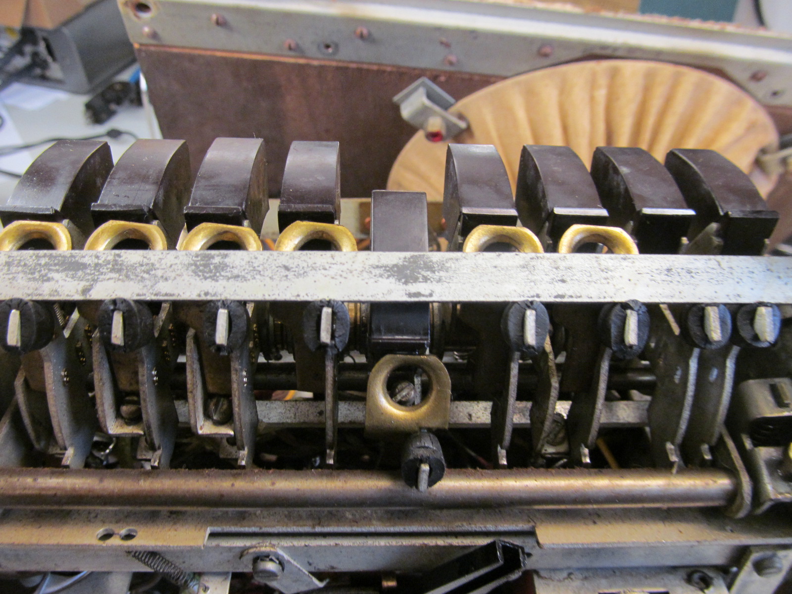

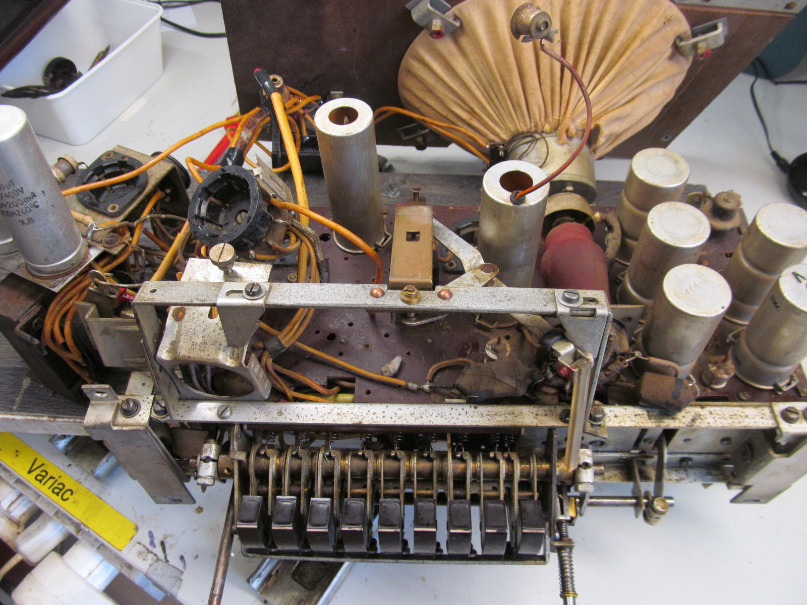

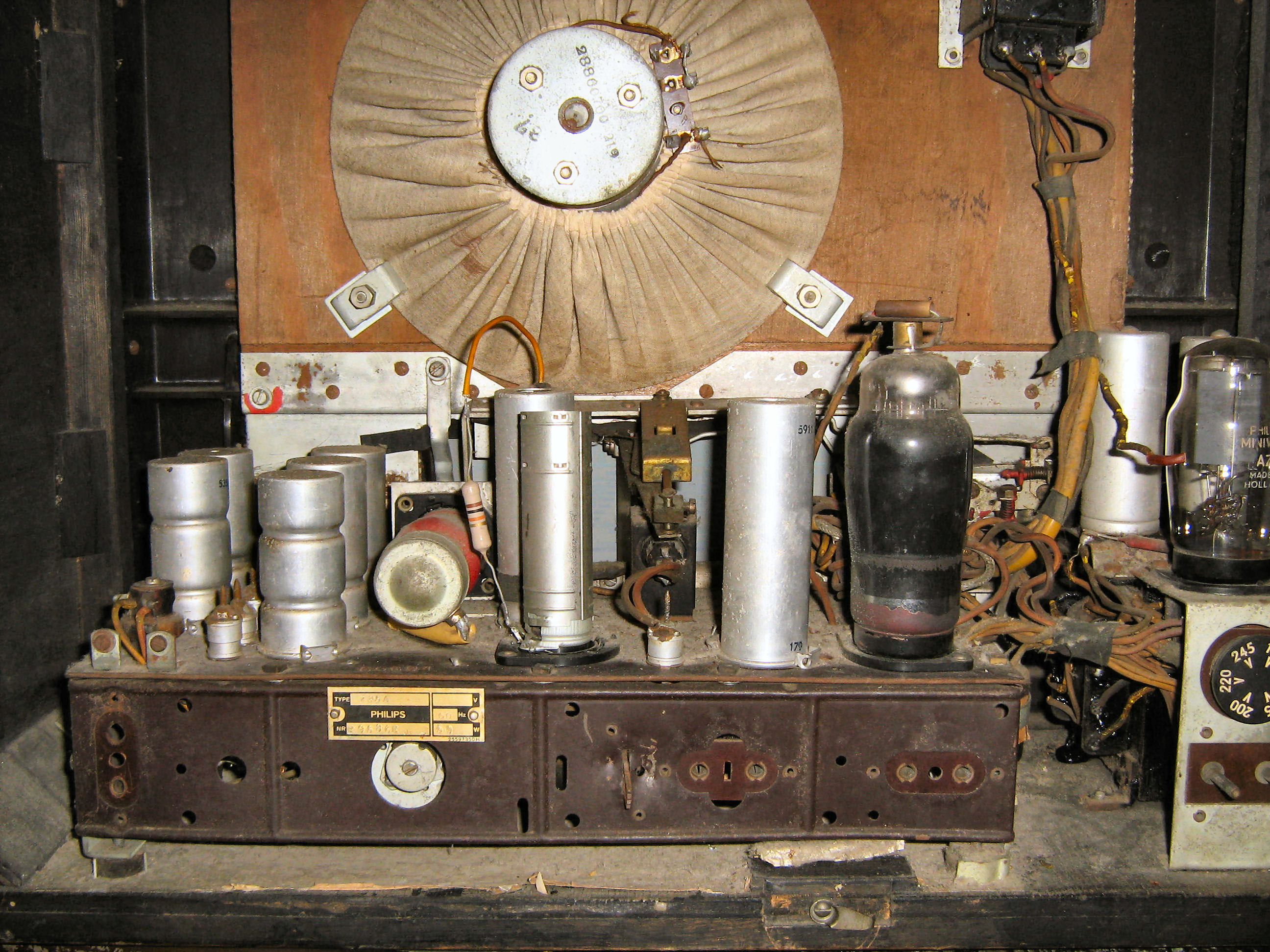

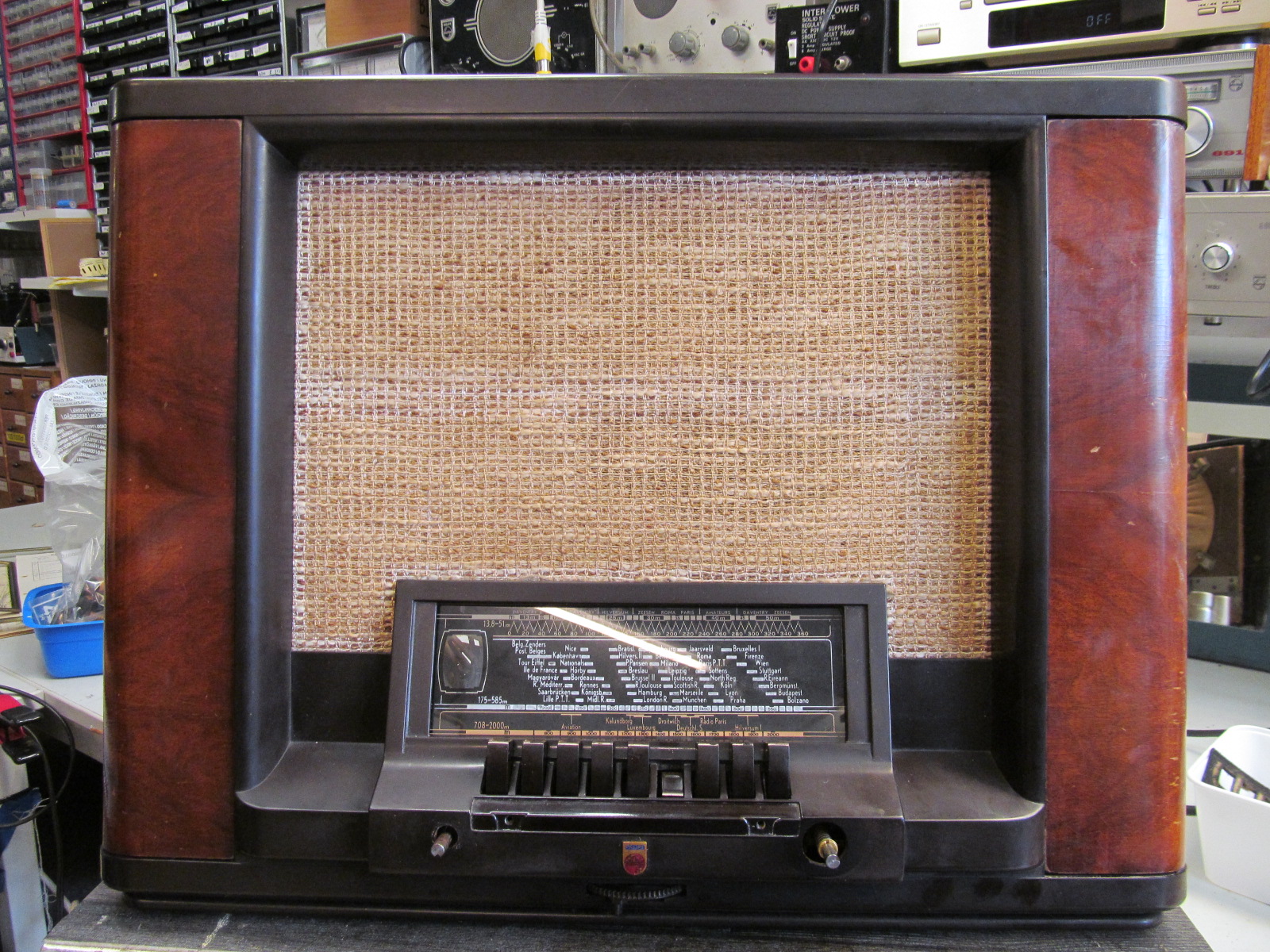

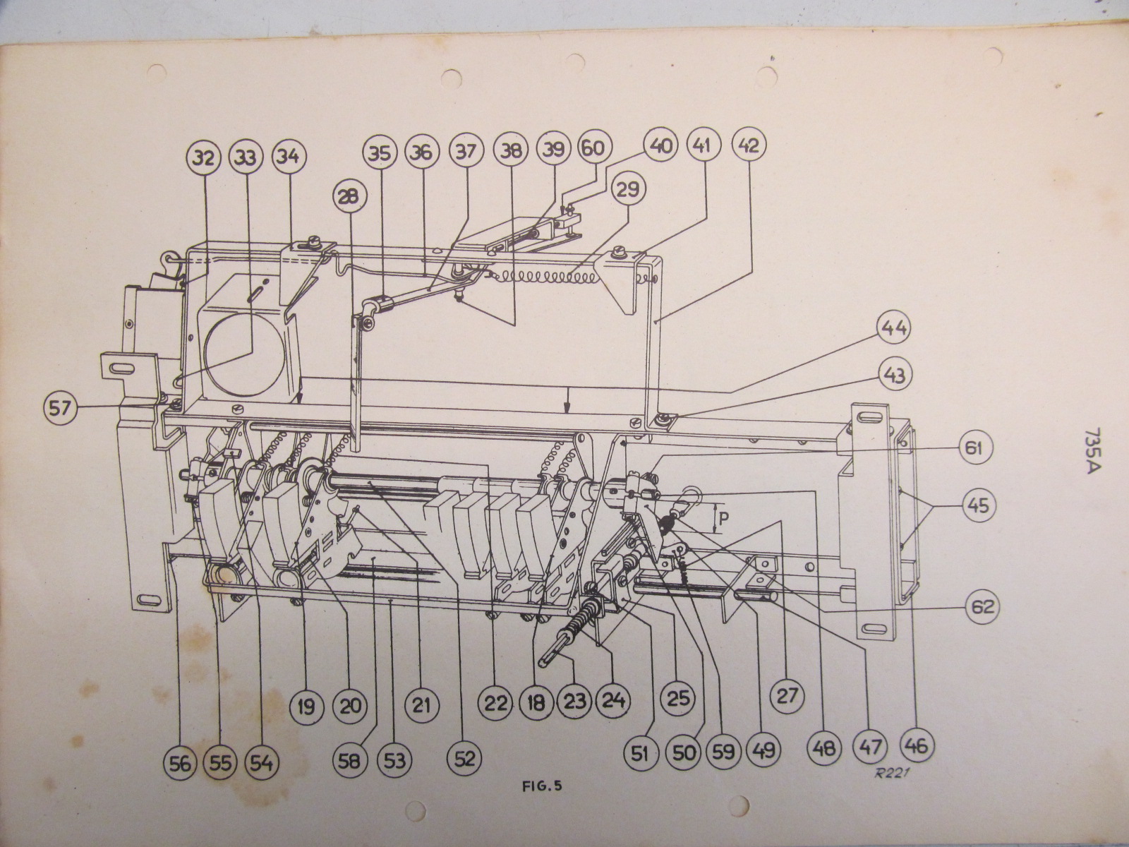

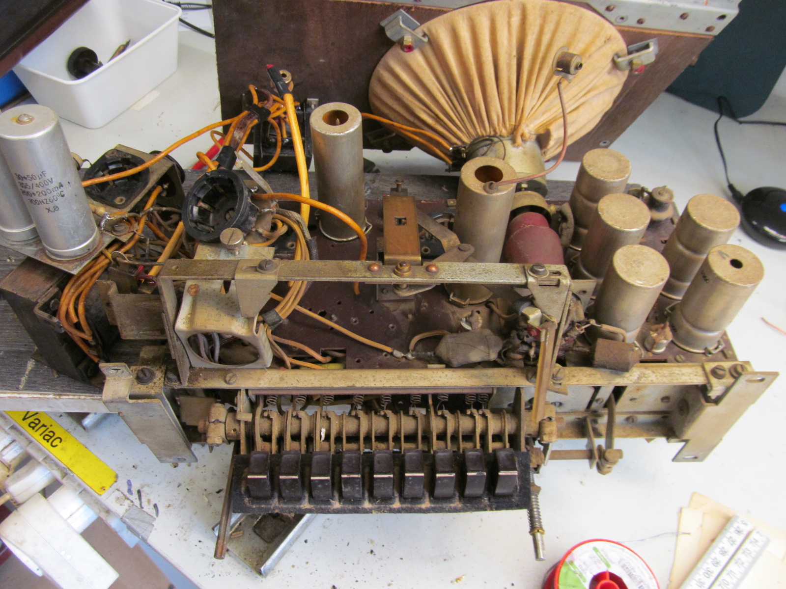

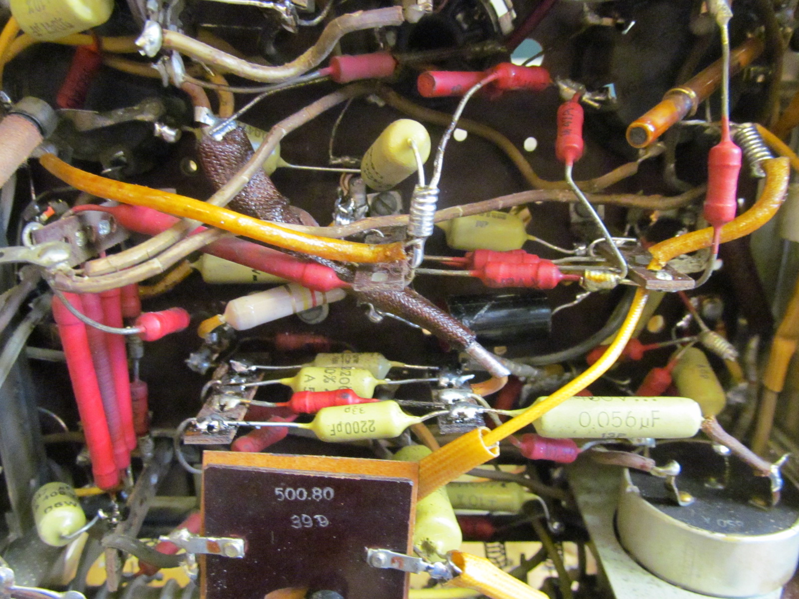

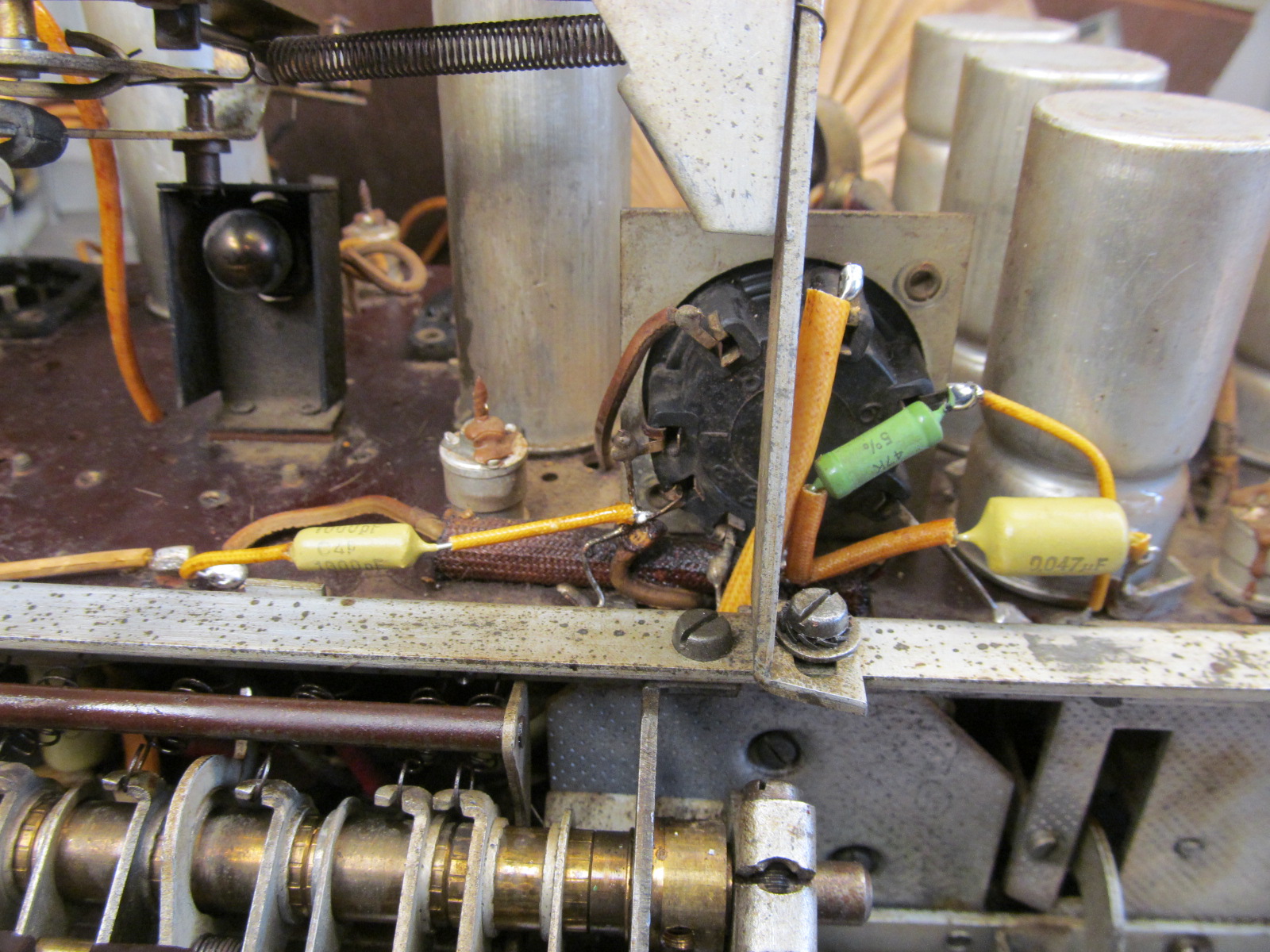

Al enige tijd een 735A staan die opgeknapt moet worden. Het model is ui 1939 en nog enige jaren daarna in productie geweest. De radio heeft een voorkeuze systeem, Linodyne. Het toestel is compleet en op een paar kleine reparaties uit lang vervlogen tijden geheel origineel.
De kast is als een open doos en is na losnemen van wat boutjes eenvoudig af te nemen. Hierna is de luidsprekerplank losgenomen van het front. Het bakelieten front kan van het chassis afgenomen worden door diverse boutjes los te nemen. De bandbreedte regelaar losnemen aan de onderzijde. Door alle knoppen naar beneden te drukken is het front af te nemen. Eenvoudig te doen door de knoppen met een stukje hout naar beneden te drukken en het front iets naar voren te kantelen.
Zoals gebruikelijk zijn veel condensatoren verbrokkelt en valt de isolatie direct van de bedrading. De condensatoren zijn vervangen door polyester exemplaren van Philips. De bedrading wordt aan 1 kant losgenomen, de isolatie er geheel afgehaald en er wordt een oliekousje overheen geschoven. Het originele schema van de 735A en van de L versie is voorhanden.
Het is een behoorlijke klus. De foto's spreken hopelijk voor zicht.
