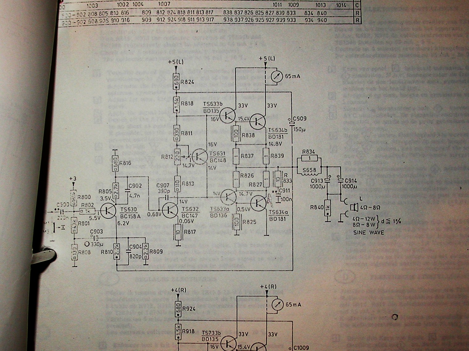

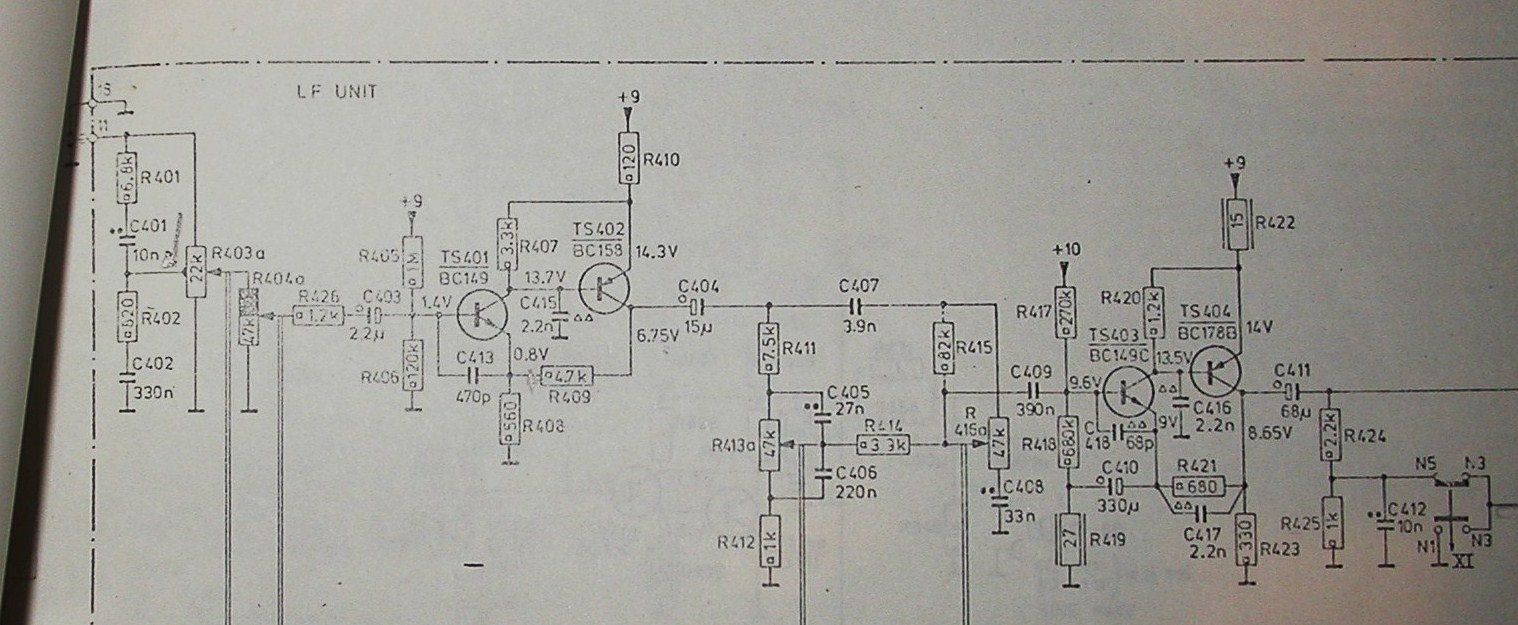

Vergeet niet dat de tolerantie van keramieke C's meestal veel slechter is en ze als de ziekte verlopen als je pech hebt. Niet doen. In audio moet je altijd folie-C's gebruiken. Zeker voor frequentie-afhankelijke circuits.

Keramische C's zijn doorgaans iets gevoeliger voor microfonie en kunnen zelf ook geluid produceren. Polyester vervangen door keramisch zou ik niet doen, dan ga je in kwaliteit een stapje terug.
Polyester hoef je uberhaupt niet zomaar te vervangen, want dat zijn erg betrouwbare C's.
Mochten ze echt stuk zijn en je alleen keramische op voorraad hebt, dan zou ik het in dit geval wel doen, het ziet er uit als een simpel Philips versterkertje en dan ga je het verschil naar mijn idee niet horen.

Hallo,
Één kanaal bij mijn tuner/versterker viel regelmatig uit,dus was er weer iets te doen.
Omdat bii de hoofdtelefoon de kanalen wel werkte , was de eindversterker verdacht.
De spanningen nagemeten en ja hoor, geen spanning op de collector van TS634a.
Het draadje van de collector naar de printplaat zat los in de printplaat.
Bij verdere controle bleek een draadje van de volume regelaar ook los te zitten in de
printplaat.(zie pijltje bij schema's). Het werkt nu weer, toch wel lastig.
Een condensator vraag: in de LF versterker zitten voor b.v. C401 en C412
polyester C's, Het is natuurlijk een ontwerpkeuze, maar ik vraag mij af, zijn hier ook
keramische C's voor te gebruiken en is er dan verschil te merken?
Wilm
