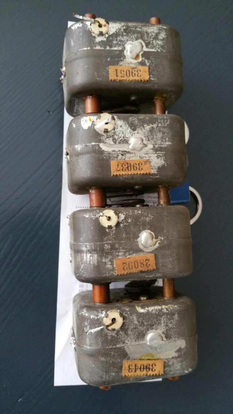

Jan Post heeft mij gemaild en die heeft de ring NOS liggen en de Ctjes gebruikt nu is het alleen wachten op een prijs en de levertijd .
Inmiddels nog een chassis erbij waar helaas geen C meer inzit maar ik kreeg van een forumlid een PB en die vertelde dat hij nog een gebroken set heeft liggen dus ik ga proberen van 2 defecte 1 goede te maken .
Ik denk eraan om de pootje verbingdings staafjes door te zagen en dan de goede die overblijven aan elkaar te lassen of met een klein busje te repareren .
Ik weet namelijk geen andere manier om de ctjes van de stangetjes af te krijgen zonder dat zekapot gaan
Wie het wel weet mag het zeggen.
Grt Marc :thumbsup:
Grt Marc :thumbsup:

Vandaag de grote lentebode maar eens onder handen genomen beide condensatorbikken geheel vernieuwd .
Verder veel bedrading terug gemonteerd of zelf moeten maken want er was /is behoorlijk in geknipt waarom waarom
Helaas kom ik er ook achter deat de variabele condensator inwendig gebroken is dus de laatste draaid niet mee .
Ook de afstemring is kapot daar is een stuk pertinaxs van afgebroken ............het is een vork maar helaas die vork is aan 1 kant verdwenen/afgebroken .
Nu is mijn vraag heeft iemand nog iets liggen en wil dit verkopen/ruilen ??
Mvgr Marc
