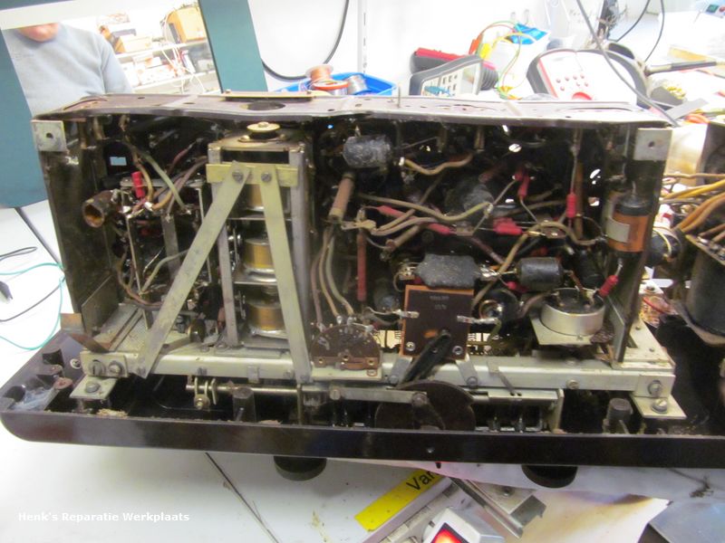

11 feb 2016 01:27 #59189
Beantwoord door Cees in topic Philips 735A
Bijzonder is het afstem mechaniek. Geen motor.
Later werd het zelfde principe toegepast in de autoradio's.
Zij het dan miniatuur klein.
Ik vind het een aparte radio om uit te kasten.
En als ik het goed heb zit hier ook een apart oog in, de EFM1.
Er zit dus in de ballon van het oog ook nog een Penthode.
Cees.
Cees.

10 feb 2016 20:26 #59175
door Henk van t Kruis
Philips 735A werd gestart door Henk van t Kruis

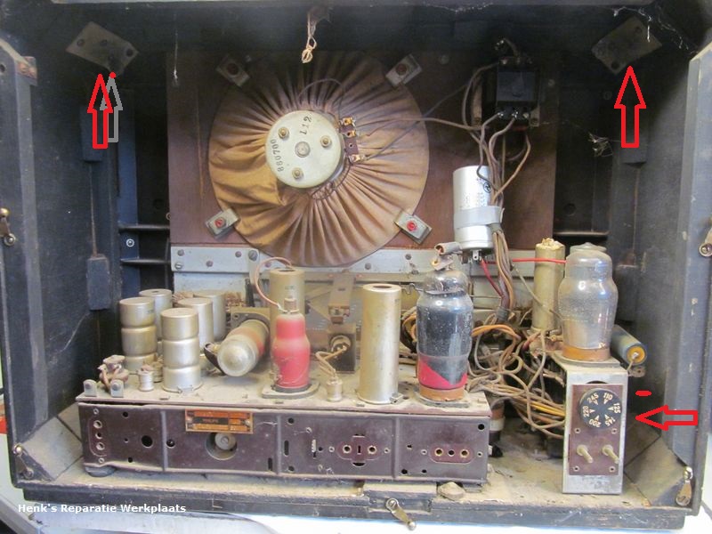

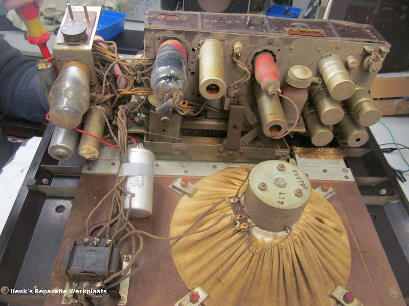

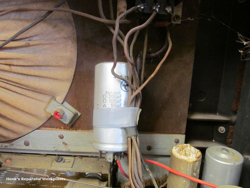

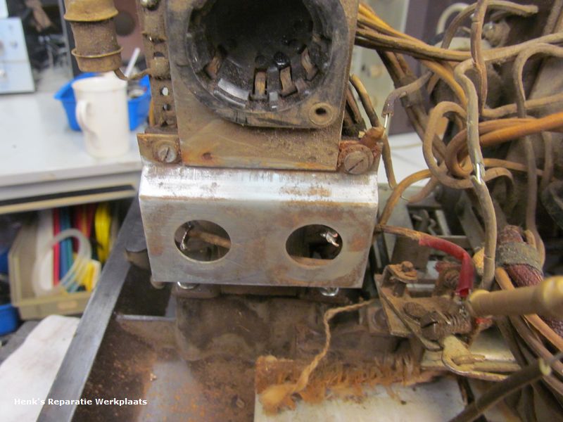

Op de werkbank een Philips 735A. Kast ziet er goed uit. Het chassis is zeer stoffig. bedrading brokkelt af en er is flink in gerommelt met een wel hele creatieve oplossing voor de voedings elco's.

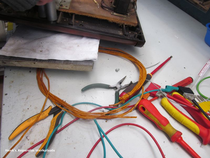

Voor de bedrading is oliekous aanwezig, verder een arbeids intensieve klus.

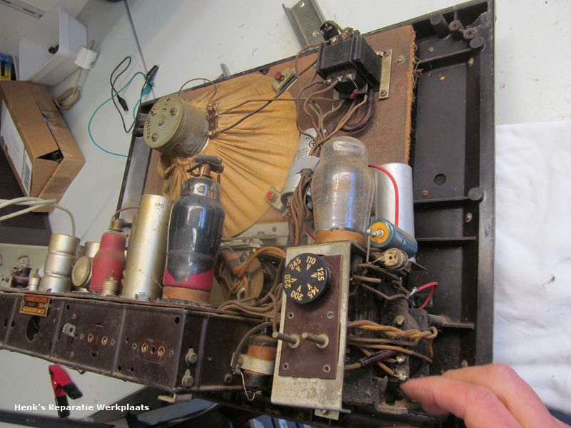

Uitkasten gaat als volgt. Radio op de voorkant leggen, schroeven onderzijden en trafo verwijderen. In de 4 hoeken aan de binnen zijde zitten boutjes\schroeven om het front los te nemen. Het geraamte van de kast kan er dan zo afgetild worden.
