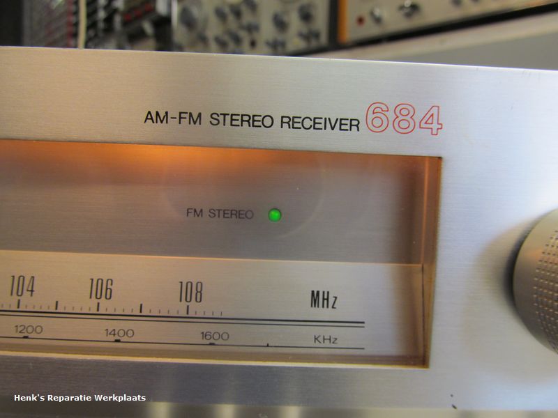

Via een kennis een Philips 22AH684 in bezit gekregen. Helaas werkte het apparaat niet en de verlichting defect. Verder was de inputschakelaar defect, draaide zinloos rond. Het is een gemakkelijk apparaat om service aan te verlenen. De printen zijn in een ruime kast gebouwd en middels connectoren steekbaar gemaakt. Het niet aanschakelen was snel gevonden door een defecte netschakelaar en de zekeringhouder op de achterzijde. De receiver was kennelijk een keer gevallen, want er zat een deuk in het front en de behuizing. Na dit hersteld te hebben de schaalverlichtingen vernieuwd met fittingen en lampjes.
Op alle printen de elco's vervangen en de verlopen weerstanden. De as van de keuzeschakelaar is gekoppeld met een stuk kunststof, deze was eraf geschoven. Hierna wilde 1 kanaal nog niet werken, eerst alles doorgesoldeerd en ton met de toongenerator de storing opgezocht. Bleek een afgebroken pen op de AUX ingang.

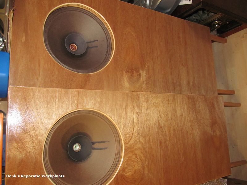

De receiver geeft een fantaschische geluid, zowel op 2 MFB boxen via de MFB uitgang en nog mooier op de 2 open baffle systemen. met 1265 luidsprekers erin.
