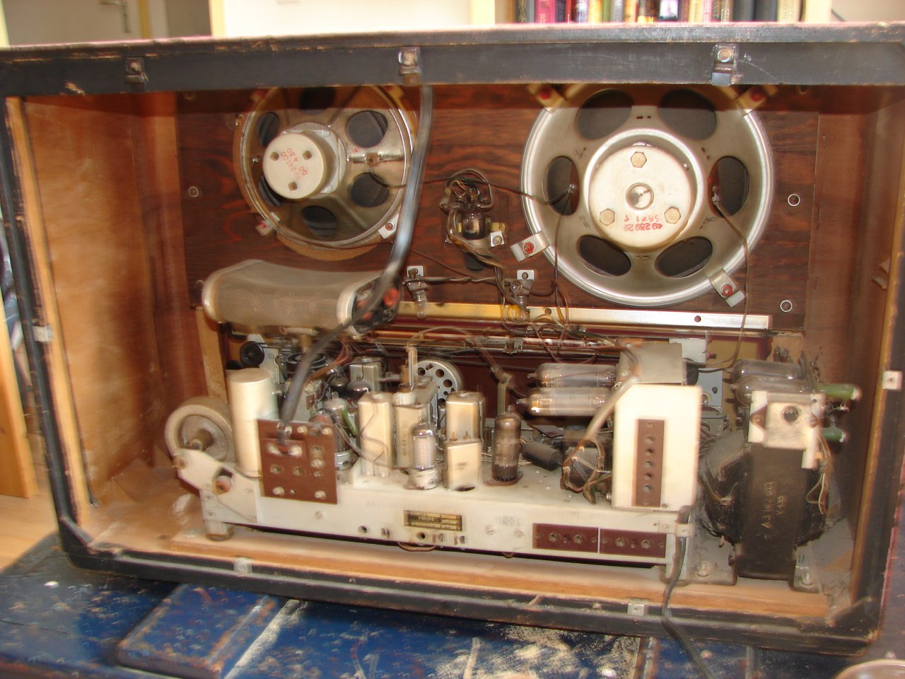

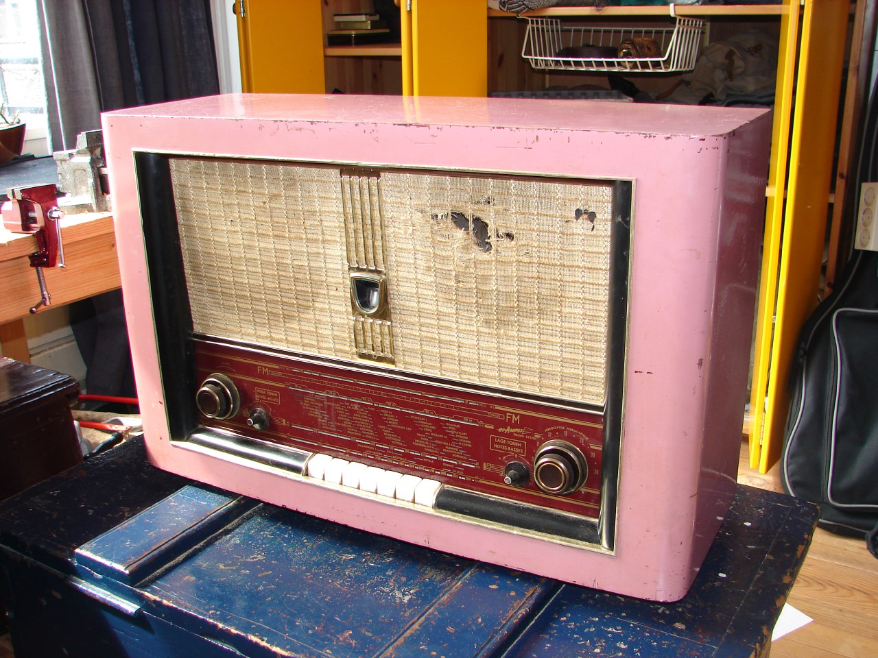

Hallo allemaal,
ik heb op koningsdag een Philips BX750A op de vrijmarkt gekocht; de staat is niet zo best (de kast is roze geverfd en het kattenoog werkt niet), maar hij klinkt prachtig.
Nou staat er bij de derde knop gram/phono, waardoor ik een input verwacht ergens, maar deze kan ik niet vinden. Klopt het dat er een input op zat, en zo ja, waar en welke soort?
alvast bedankt,

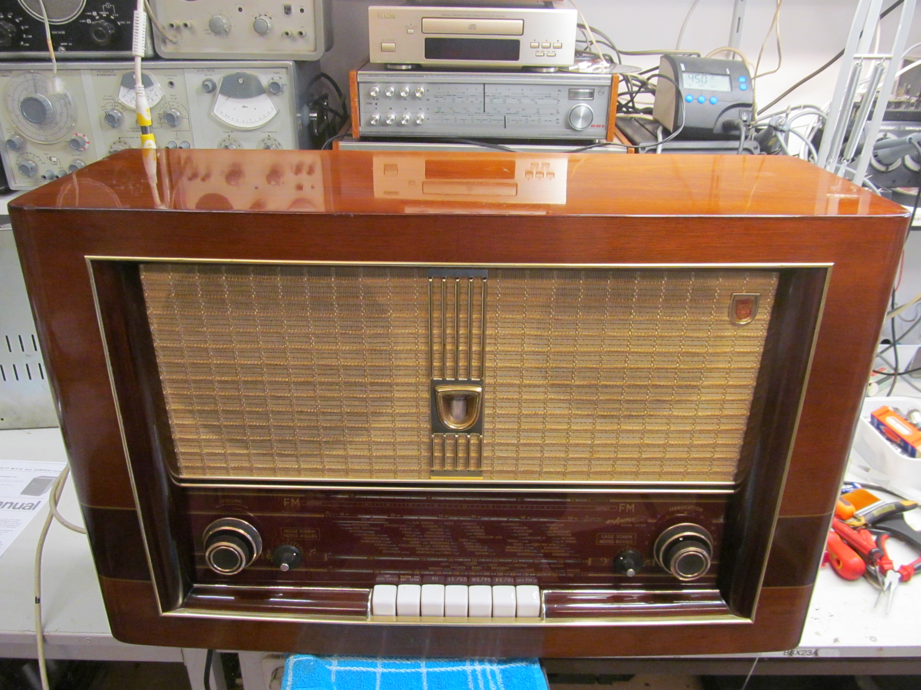

@ NGG, Henk en Peter,
Het is weer een hele mooie radio geworden, die weer vele jaren mee kan.
Deze mooie Bi Amplie radio, met een 9710 voor het laag zet een mooi
stevig geluid neer. Heeft wel voor de FM een goede antenne nodig hier
in Amsterdam. De latere Philips radio's hebben een gevoeliger FM ontvangst.
Cees.

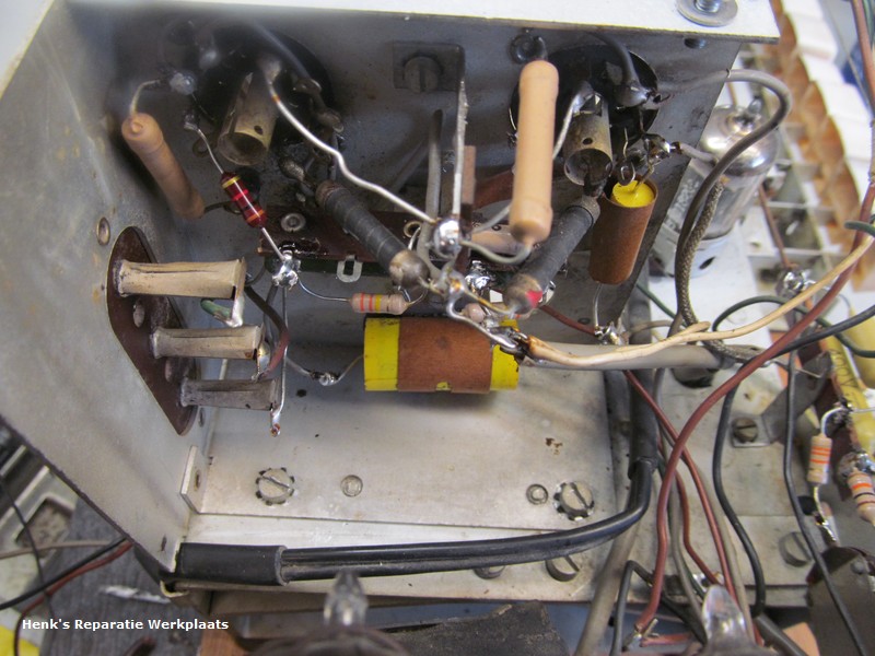

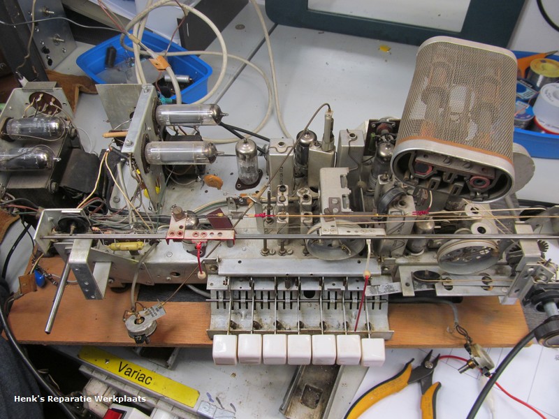

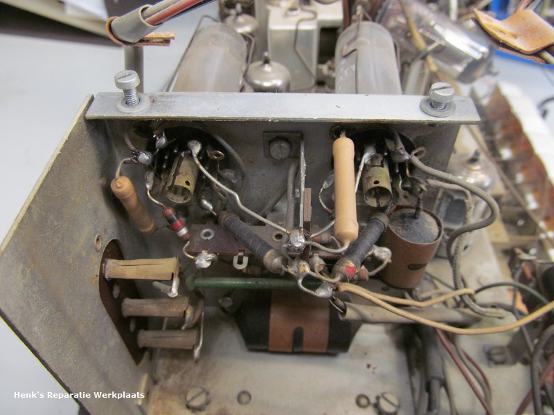

Nu kun je natuurlijk iets van die gele condensatoren zeggen. Maar laat ik dan dit vertellen: Sinds begin jaren 90 heb ik veel jukebox - versterkers gereviseerd en nog veel eerder radio's onder mijn hoede gehad en altijd die gele condensatoren gebruikt en nog NOOIT is er eentje bij mij teruggekomen door een slechte condensator. Wel door andere oorzaken waar deze condensatoren niets mee te maken hadden.
En de vermeende betere (bruine) condensatoren die er zijn komen uit dezelfde fabriek als veel gele condensatoren die je bij reparaties ziet en zijn een stuk goedkoper dan die gele. Trouwens, de gele die Henk gebruikt zijn van een ander merk (Vishay, Ero enz.).
Dit toestel is al eerder onder handen van iemand geweest die van die vieze grijze printcondensatoren gebruik had gemaakt en ook nog van de verkeerde waarden, vooral in het toonregelgedeelte. Ik heb dit jaren geleden verholpen en toen speelde het toestel weer prima. Dit is echter alweer jaren geleden en nu bleek een uitgebreide revisie toch wel noodzakelijk.

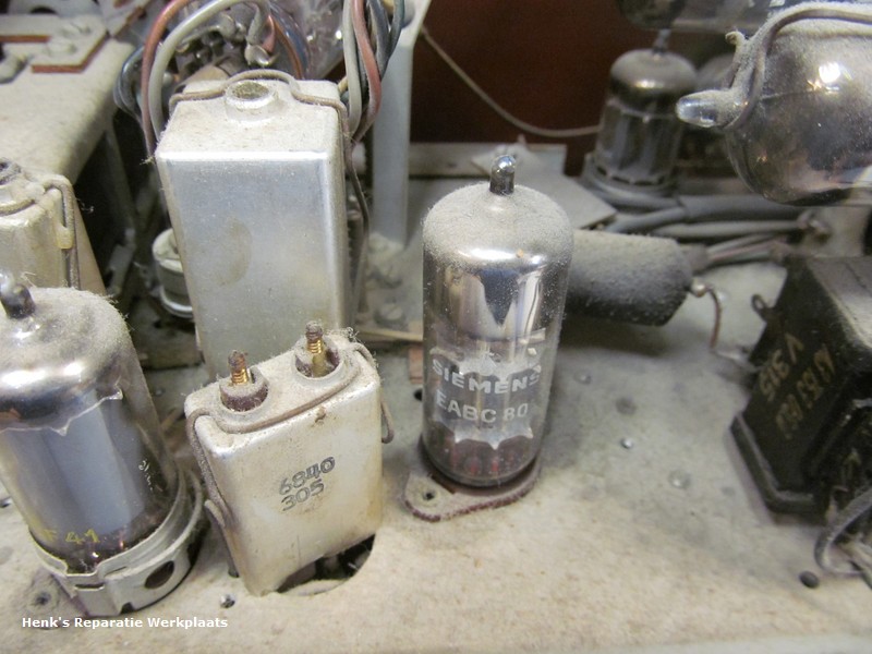

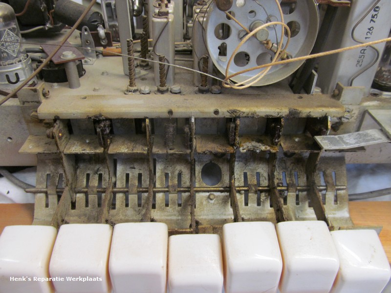

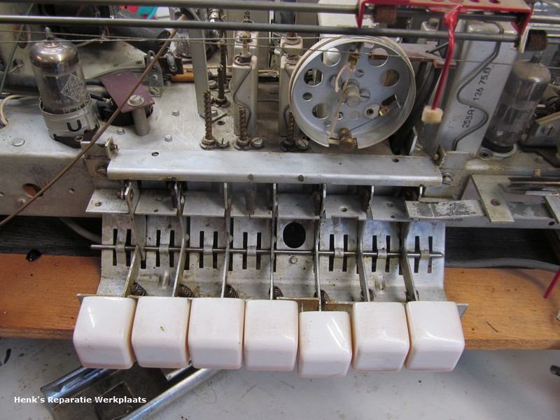

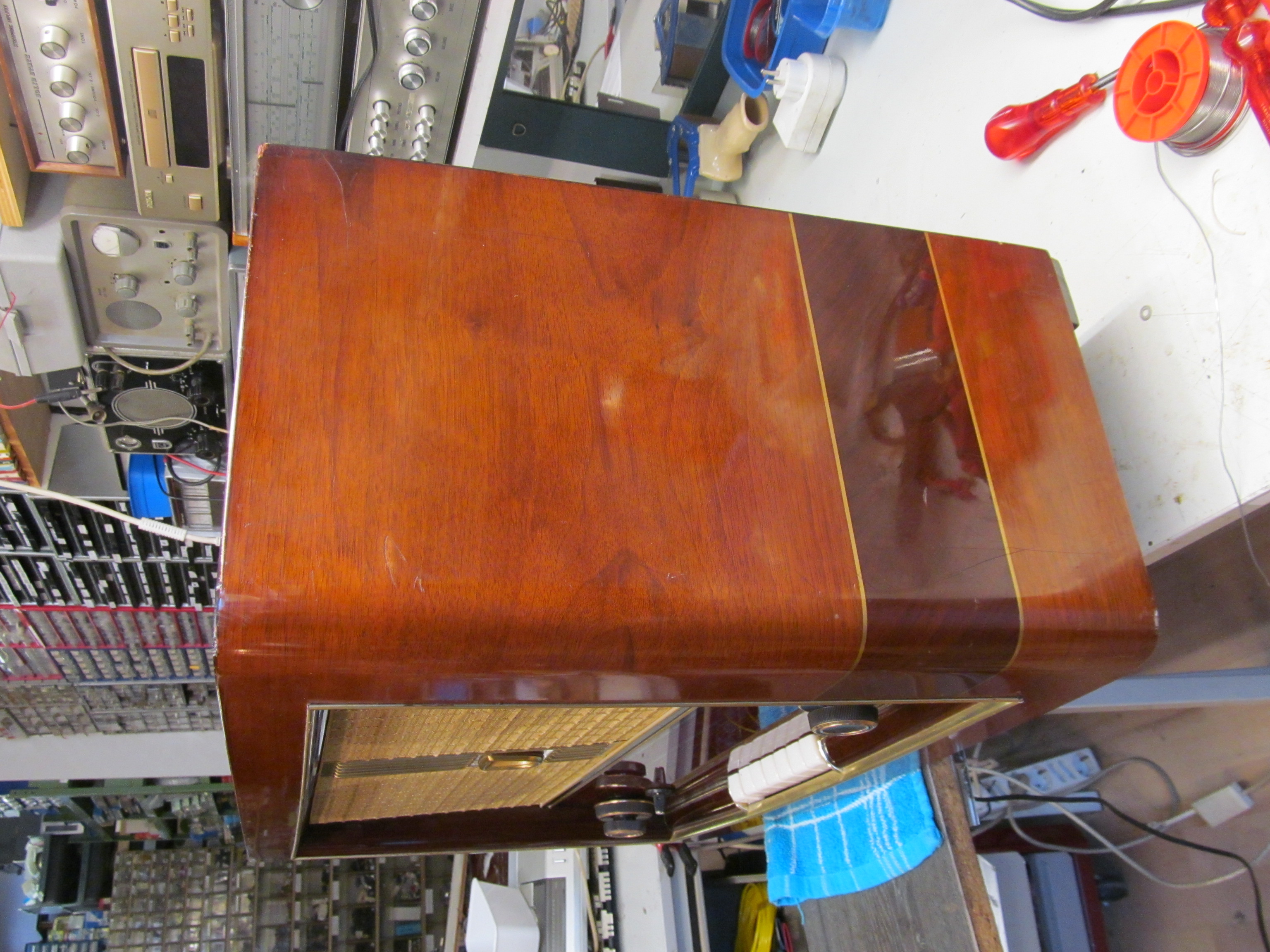

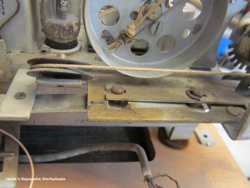

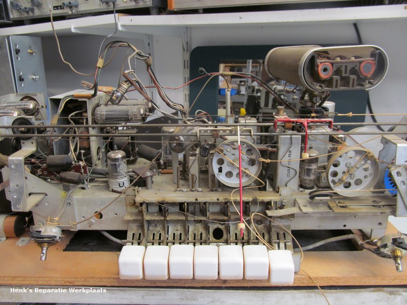

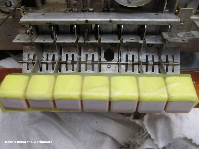

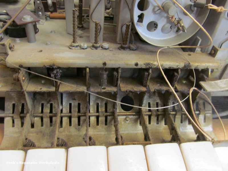

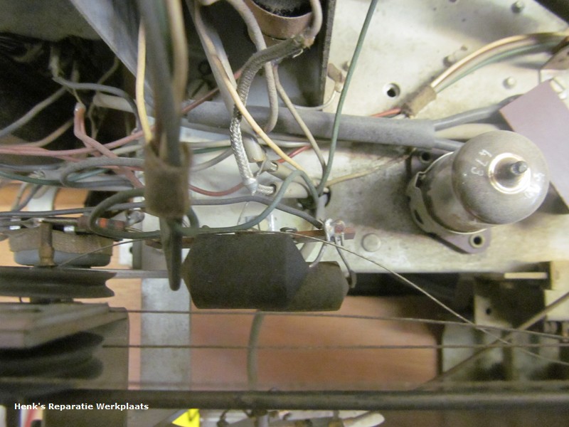

Recent een BX750A op de werktafel. Het verzoek was de schaaldraad te vernieuwen van de MG en ferrietantenne. Ik vind dat mechanische werk en het schoonmaken ook altijd weer een leuke bezigheid. Na uitkasten van de radio, de eigenaar geadviseerd toch een revisie door te voeren, zodat de radio ook elektronische weer betrouwbaar is.
Zoals Philips vroeger al aan de reparateurs adviseerde is de kast ook weer mooi opgepoetst.
